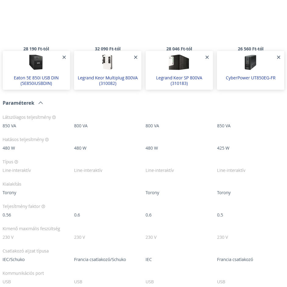

Szerintem a 850 VA-es (480 W-os) Eatonnal nyugodtan tehetsz egy próbát, bár nyilván várnod kell, amíg egy ugyanolyan széles körű áramszünet bekövetkezik, ami képes lenne rekonstruálni azokat a körülményeket, amik miatt a CP elkezdett búgni. Mindazonáltal továbbra is az a véleményem, hogy mielőtt bármi radikális dolgot teszel, mér(es)d ki a hálózatodat! Tudd meg, hogy valóban alacsony-e a hálózati feszültség és indokolt lehet-e az AVR-re fogni a CP búgását és nem meghibásodással állunk-e szemben!
UPS választásakor az aljzatok száma ne legyen szempont! Egy elosztóval bármikor tovább tudod osztani akár az 1 db Schuko aljzatot is. Viszont egy UPS dobozában annál kevesebb hely marad az érdemi tartalom számára, minél több cumó van a hátlapján.
A gép PSU-ja miatt pedig nem aggódnék. Ha megfelelő a hűtése, nem kapcsolgatod (szerver, tehát nyilván nem kapcsolgatod) és eddig nem volt vele baj, akkor szerintem nyugodtan hagyd.

cinemazealot #21992 üzenetére
Tehát, ha jól értem, lehetséges, hogy más UPS az eltérő specifikációi (eltérő határértékek) miatt jól működne (nem viselkedne így mint a jelenlegi CP)? Szóval egy cserét mégis csak meg lehetne próbálni?
Ha már itt tartunk, és valóban másikat szereznék, mit ajánlanátok? A gép ami rá van kötve: i5-4570, 16GB DDR3, 1x120GB SSD+2x2TB HDD, Kolink Classic Power 80+ 400W táp, ill. egy alap 4 portos TP-Link switch. Amin van min. 1, de inkább 2 Schuko csatlakozó. Ha már az EATON jól működik, akkor esetleg egy 5E1200UD (gen2)? Lehet, hogy a tápegység cserén is el kéne gondolkodnom, nem épp a legjobb minőségű tápot választottam 7/24 üzemre -

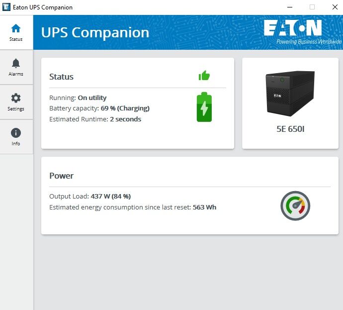

#21975 pruzsi
- Monitor: 30 W
- CPU: 65 W (bár ez csak TDP, nem tudom, mennyi az elektromos fogyasztása)
- GPU: ~200 W
- 4 db SSD + 1 db HDD: ~30 W (bár ha éppen terheled, akár több is lehet)
- Router: ~10 W
- Aktív hangfal: ~100 W (bár ez is függ az aktuális hanganyagtól)
Összesen: ~435 W + ventik + beviteli eszközök...Szerintem alulméretezted Te ezt UPS-t.
És nyilvánvalóan nem olvastad el a használati utasítását.

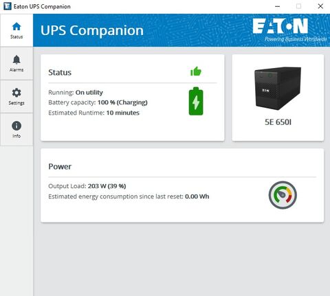

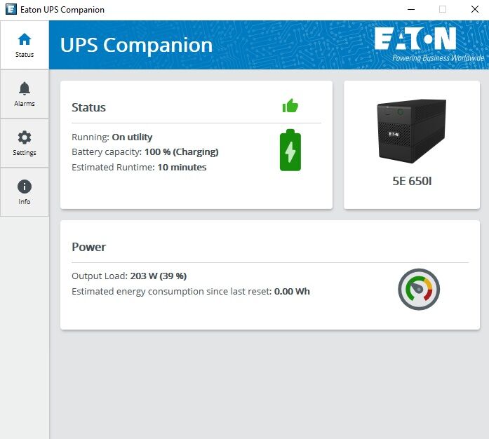

pruzsi
cinemazealot #21973 üzenetére
Kb 3órát tölött.
Gyorsan sípolt párat és vége lett.
Gosund is fogyasztásmérő mást nem is tud csak távolról ki lehet kapcsolni.
Miden nagy fogyasztó előtt van nekem ez alapján számoltam ki a villanyszámlát és nem volt nagy eltérés.Hát itt ajánlották ezt anno
Igaz akkor gyengébb gépem volt,de eddig nem volt probléma

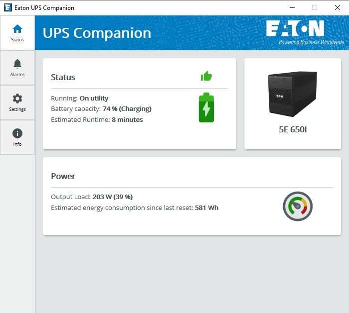

pruzsi #21972 üzenetére
Mennyi ideig hagytad tölteni a UPS-t játék előtt? Megvolt a 8 óra minimum?
Az 5 másodperc után mi történt? Szó nélkül meghalt a UPS (és a vele a gép is), vagy a UPS utasította a gépet, hogy kapcsoljon ki, az meg szabályosan leállt?
A százalékos töltöttségi szint mindig az aksi feszültség szintje alapján van megsaccolva. Nagyobb terhelés esetén (437 W) ez a feszültség szint mélyebbre süllyed, kisebb terhelésnél (203 W) kevésbé. Ha a UPS (vagy annak szoftvere) kellően hülye ahhoz, hogy ezt ne az aktuális terhelés mértékének fényében kalkulálja, akkor nem tudsz mit csinálni, butaságot fogsz látni a képernyőn.
A felvett teljesítmény mérésére pedig felejtsd el az appokat. Vegyél egy ép-kéz-láb, konnektorba dugható fogyasztásmérőt, az nagy eséllyel megbízható(bb) számot fog mutatni.
Szerk.: egyébként igen, tényleg kevés a UPS a gépedhez. 650 VA-es szünetmentes 360 W hatásos teljesítményre van méretezve. Ha tényleg 437 W-ot eszik a géped, akkor jócskán túlterhelted. Milyen konfigod is van? 650 W-os PSU-val (és feltételezem, egy combos VGA-val) nem is értem, hogy gondolhattad, hogy egy 360 W-os UPS elég lesz Neked...
pruzsi

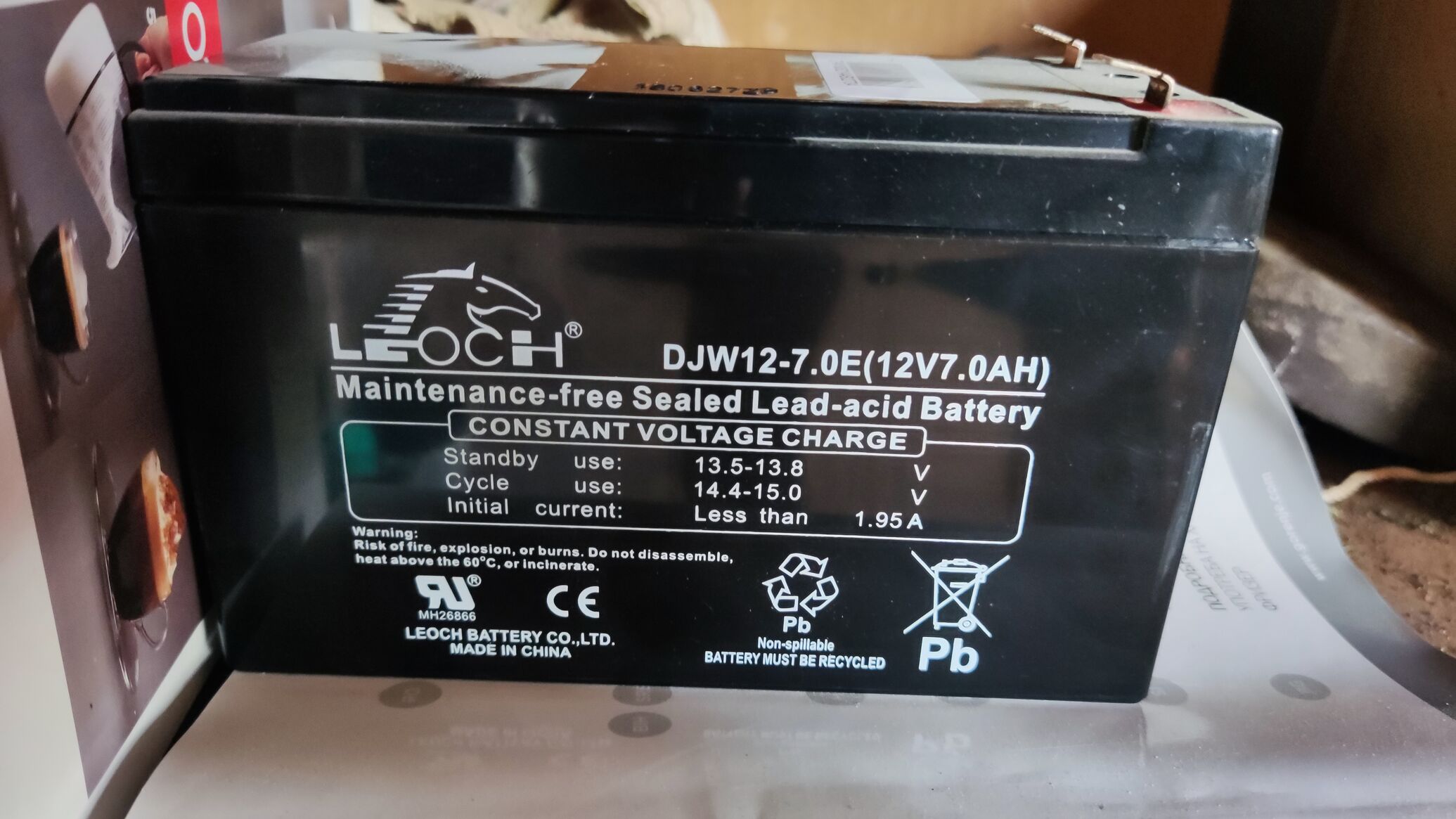

kircsike
2 darab Centralion Aurora II 850VA-es szünetmenteseimbe most cseréltem akkumulátorokat.
Az egyikre az ONT és router van kötve.
Eddig 1-1,5 óráigbírtaadni neki a szuflát.
A problémám az hogy 5 perc után lekapcsol az UPS, ha kikapcsolom majd újra be akkor megint 5 perc. :-(
Járt már valaki így?
Hol és hogyan tudom rendesen beállítani? -

cinemazealot
pruzsi #21945 üzenetére
Akku (és most nem káromkodni kezdtem).
Ha megnézed a készülék adatlapját, ott van, hogy klasszikus 12 V, 7 Ah-s akkumulátor kell bele. Hasonló méretben akár a 9 Ah-s aksi is beleférhet (tovább tölt, de tovább is bírja). Ha van hozzá késztetésed, itt egy videó az akkucseréről (ha jól látom, pont magyar forrásból). Mérethelyes kompatibilis akkumulátort több webshop oldalán is ki lehet válogatni, de ha konkrét modell kell, majd a többiek javasolnak valamit, én annyira nem kísérem figyelemmel a piacot.

belgast
Szép estét!
Gamer gép alá melyik lenne a legjobb. RTX4060, Ryzen 5600x stb.
Legrand Keor SP 1000VA
CyberPower UT1050EG
CyberPower VP1000ELCD
APC Easy 1000VA
FSP FP 1500VA (PPF9000501)
Max 50k de jó lenne olcsóbban -

pruzsi
cinemazealot #21932 üzenetére
UPS-t "egyszerűbb" lenne cserélni, ezt még tudom hasznosítani máshol egy tv-nél.
Van konkrét tipus ami ajánlott?a seasonic 2021-es vétel
a eaton 2019-eseddig ilyen probléma egyszer sem volt, pedig volt sok áramszünet azóta.
néha szokott "kattanni" a ups este is hallottam csak egy pillanatra, nem sípolás -
cinemazealot
pruzsi #21931 üzenetére
Akkor szerintem itt nem az akku lesz a ludas, hanem a UPS átkapcsolási ideje (túl hosszú) vagy jelalakja (túl "szögletes")... illetve a PSU ezzel szembeni (túl)érzékenysége. Meglátásom szerint két dolgot tehetsz, hogy biztosra menj:
1. Kicseréled a PSU-dat egy olyanra, ami nagyobb eséllyel visel el hasonló tranzienseket.
2. Kicseréled a UPS-t egy tiszta szinuszosra és/vagy rövidebb átkapcsolási idejűre, hogy a jelenlegi PSU-t ne érjék a jelenlegihez hasonló elektromos "sokkok".Sajnos egyik sem örömteli (vagy olcsó), de a kvázi szinuszos jelalakot produkáló UPS-ek és az aktív PFC-s PSU-k közötti esetleges (!) inkompatibilitás mindig is empirikus (tapasztalati) úton kerülnek be a köztudatba.
100%-osan pedig csak úgy tudod elkerülni, ha tisztán szinuszos jelalakkal magát a kiváltó okot zárod ki.
Persze vannak az extrém esetek is, mint pl. az átkapcsolás (vagy a háztartás egyéb eszközeinek áramszünet miatti lekapcsolása) által generált EMP. Ettől is le tud állni (vagy újra tud indulni) egy PC. Erről is értekeztünk itt a topicban, vannak, akik nem annyira hisznek benne, de egy jó árnyékolás egyéb szempontokból is hasznára válhat egy esetleg érzékeny gépnek (vagy annak tápjának).
pruzsi
cinemazealot #21929 üzenetére
Mult heti viharnál fordult elő először aznap több alkalommal és tegnap egyszer.
Ha én magam csak úgy kihúzom a konnektorból megy tovább a gép 2-3 percig terhelés alatt. Nem sípolt egyszer sem ilyenkor másodperc töredéke alatt visszajött az áram a szobában, ház többi részén nem volt érzékelhető.
Seasonic FOCUS GX-650 tápom van. -

cinemazealot
pruzsi #21925 üzenetére
Rákapcsolsz egy ismert teljesítményű fogyasztót (pl. egy 100 W-os izzót), majd kirántod a UPS-t a konnektorból és elkezded mérni az időt. A mért áthidalási időt összeveted a UPS adatlapja szerinti adatokkal (esetleg megtámogatod némi akku kapacitás számítással), és ha a számok stimmelnek, örülsz. Ha nem, akkor érdemes csekkolni az akku állapotát, ha pedig már eleve rendellenes működést tapasztalsz, szerviz (vagy DIY javítás). A rendes működésről a használati utasítás ad tájékoztatást.
Szerk.: ehh... megelőztek.
Cs1csó
Szia, ezen van USB port és azon keresztül tud kommunikálni a PC-vel ha telepíted a vele összekötött PC-re a vezérlőprogramot akkor egy tesztet is le tudsz futtatni persze lehet a klasszikus módon is:
Rákötsz valamit aztán lekapcsolod az áramot (a legjobb ha egy billenőkapcsolós elosztóba dugod és azt kapcsolod le persze a konnektorból is kihúzhatod vagy akár a kismegszakítót is lekapcsolhatod a villanyóránál)
Ha a konnektort húzod ki akkor nem dugd vissza csak miután kikapcsoltad a rá kötött eszközöket és kikapcsoltad a UPS-t.Lehetőleg valami olyannal tesztelni ami az adott UPS teljesítményéhez mérten nagyobb fogyasztó (ez a 650VA-es UPS papíron 360W tartási képességű tehát max 300W-al tesztelném annál nagyobbal inkább nem) de egy áramszünet jellemzően nem árt neki pl. egy tévé (simán fogyaszt 100-200W-ot) az jó tesztalany. Ha elterjed lenne akkor 2-3db 100W-os izzóval is lehetne tesztelni de már olyan nem nagyon van.
Esetleg először valami kicsi fogyasztóval is tesztelheted pl. egy STB vagy egy router. (ezzel azt is lehet tesztelni, hogy minimális fogyasztás esetén mit csinál van olyan UPS ami nagyon alacsony terhelésnél kikapcsolja magát)Az, hogy az akkuk mennyire jók azt úgy lehetne pontosabban, hogy ha tudod a terhelést pl. 100W és azt mennyi ideig tartja mielőtt lekapcsol (méred az időt ) és a termék adatlapján lévő táblázat alapján megsaccolod, hogy ez a tartási idő mennyire "jó"
Ezt a 100W-ot 10-20 percig vagy tovább is tartja? -
pruzsi
Üdv. Érdeklődnék hogyan lehet egy szünetmentes tápot letesztelni hogy megfelelően működik e ?
Az érintett eszköz
EATON 5E650iUSB 650VA -
Cs1csó
