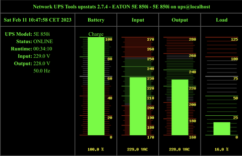

Csak hogy tisztázzuk, akkor a táblázatod jobb oldalon következővel számol:
Akku kapacitás: 100%;
Bemeneti feszültség: 229,0 V - AC tehát váltakozó
Kimeneti feszültség: 228,0 V - AC tehát váltakozó
Csak mert elsőre furcsáltam hogy hogyan bír 228VA --> teljesítményt ennyi ideig fenn tartani és mi az hogy 99.9%-os.
A kimeneten a terhelés százaléka a maximális terhelhetőséghez képest: 16%
---> tehát 850 * 0,16 = 136VA ami nem a watt-os terhelés.
Ha a szokásos 0,6-al szorozzuk, akkor ez kb 81,6W kivehető teljesítmény.
Ehhez képest a kis tápegységek tudnak 80%-os hatásfokkal dolgozni, tehát kb 65W-nyi adatlap szerinti fogyasztóról beszélünk.Tehát 65W-nyi fogyasztót tud papíron 34 percig ellátni, ami persze ahogy az aksira átkapcsolás után a kapacitása csökken, pláne a kezdeti átkapcsolásin "rántás után, valószínűleg lejjebb fog esni a tényleges időtartam végére.

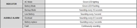

Gyöször #21068 üzenetére
Nekem eaton 5e sorozat van és elméletileg jeleznie kellene.
Gondolom a "Battery replace" 2 másodpercenkénti sipolás az csinálná.
Gyakorlatilag nem teszi és éppen egyik darab egy halott akkuval pihen, amit csak áramszünet idején vettem észre, amikor 1másodpercre sem tartott meg semmit.A vicc, hogy szoftverből nézve (Linux - NUT) ~30percig tartaná a motyót még ilyen akku mellett is. Viszont terhelés nélkül bekapcsolva sem megy rendesen. ~1perc után már csipog, hogy le van merülve. (mondjuk ~5 évvel ezelőtti gyártás)
