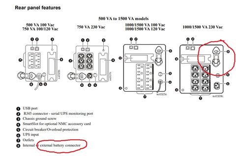

Google ezt az oldalt ( [link] ) dobta ki rá, nem tudom, pontosan erről a modellről van-e szó. E szerint régi darab, nem tiszta szinuszos. Ha van egy működő 12 V-os aksid, megpróbálhatnád beröffenteni. Ha tölt és kisebb fogyasztókkal működik, akkor lehet érdemes bele normális aksit venni.
zoty314
cinemazealot #20261 üzenetére
Sehol, az APC nem szereti, ha nem tőle vásárolod meg csillagászati áron a gyári APC plecsnis akksit. Még a gyári akksikon sincs feltüntetve a kapacitás, hogy ne legyen olyan egyértelmű a csere egy nem APC plecsnisre.
Szóval ahogy Starchm is írta, 2x18Ah kell bele.
Pl. itt értelmesebb áron van, mert nem az APC, illetve a beszállítója "szerelte" rá a két akksira a csatlakozót stb: [link]
Ráadásul így nagyobb eséllyel frissek az akksik.Egyébként az SMT-knél az APC jellemzően CSB akksikat szokott használni, ha jól tudom.

Ha a felhős port nem alkalmas arra amire szeretnéd, akkor esetleg a sima "I" változat is szóba jöhet. Kártyát abba is lehet tenni.
Ezek meg gyakran felbukkannak aprón is. Kb az új árának harmadáért megvan akár aksival együtt is.Én most lőttem egy SMT1500I-t átszámolva úgy 90k-ért és egyelőre még nem kéri az új akkut se. Az új ára meg vmi 450k átszámolva.
Magyar APC oldalon láttam az ezres is vmi 220k listaáron. -

Starchm #20214 üzenetére
Ha megnézed a kézikönyvet és ott az UPS részeit, akkor a 8-as tétel a belső/külső akku csatlakozó. A háromszögű dugó a hátulján. Én ezt szerelés előtti leválasztásra használom, illetve üzemen kívül csak ezzel lehet feszültségmentesíteni, így nem meríti le saját magát.
Viszont elvileg ide lehet kötni külső egységet is. Na erről nem találok semmit. Szóval mit lehet rákötni erre gyárilag? Esetleg DIY? De még DIY-hoz is kéne minimum egy apacsatlakozó hozzá, ha nem akar gányolni az ember.
A nagy 2200+ méretűeknek nincs ilyen csatlakozójuk. Azok alapból egybe vannak építve az akkupakkal (torony verzió). -
Teasüti
Hali!
Engem az érdekelne, hogy az APC Smart UPS-eknél - gondolok itt főként a torony formátumra - a hátulján lévő akku leválasztóra elvileg lehet kötni külső akkut. Használati legalábbis így hivatkozik rá. Viszont nem találtam ehhez semmit APC oldalán a kiegészítők között, ami akár csak távolról is emlékeztetne egy külső akkupakkra vagy kábelre.
Szóval hogy lehet befogni ezt a csatlakozót?
Most nincs nálam multiméter, hogy rámérjek, de ha a ~24 Volt jelenik meg rajta... ...bár nem hiszem, mert ugye ez csak át van hidalva alapesetben a dugóval, szóval soros kötést feltételezek.
Tud erről vki vmit? -
