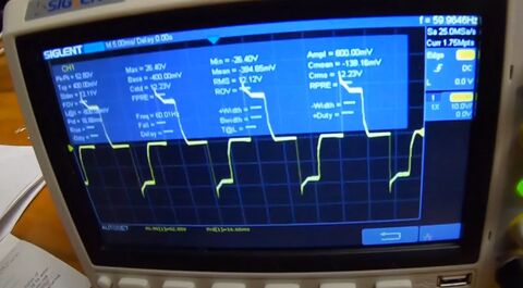

Nem egyértelmű számomra, hogy a négyszöggel közelített jelalak 0 V-os szakaszai vagy a felfutó élek tüskéi azok, amik okozzák az APFC-vel való inkompatibilitást.Erre kéne egy jó forrást (vagy reprezentatív tesztet) találni. Mert ha ez kiderül, akkor már kvázi szinuszos UPS közelítő jelalakjából is lehetne következtetni arra, hogy az képes-e együttműködni APFC-s táppal vagy sem.
markussandor
Ha már téma a PFC, én ezt a cikket mutatnám, egyrészt magyar, másrészt "hazai".
Tételezzük fel, hogy van egy fapados kvázi szinusz UPS-em, ami csak áramszünet esetén dolgozik akkuról, addig pedig csak átengedi a hálózati feszültséget, és töltögeti az akkut.
Akkus üzemben kit érdekel, hogy a fogyasztó (PC) tápegysége aktív vagy passzív PFC-s?
A zavarok nem kerülnek vissza a hálózatra, hiszen áramszünet van, az UPS táplálja a fogyasztót. Ha az UPS bírja kakaóval, akkor a PC menni fog. A kapcsoló üzemű tápokat nem izgatja a jelalak szépsége, menni fognak. -

És pont ezek a 0V-os szakaszok, amikre csak pislog az aktív PFC-s táp.
A képen is 3 lécső van: +max V, 0V, -max V.
Talán még egy buta PWM-et is jobban elviselne: +max V, -max V.PROTRON

MrZed001
Egy kis teszt videó szkóppal, hogy Cyberpower és APC nem szinuszos UPS-ek mit adnak ki magukból.
Összehasonlításnak mellé egy Cyberpower szinuszos is -

Elég vicces dolog amikor valaki ódákat zeng arról hogy "csakatisztaszínuszos" erre amit ajánl komoly munkaállomáshoz (tehát nem hobbi célú otthoni PC-hez, szal nem csak úgy böffentett egyet) ahol a biztos működés az elsődleges, tehát hogy a saját elmélete szerint a "nem tiszta színusz jel nehogy kockáztassa a gépedet", na erre kapásból nem tiszta színuszost rak be...na ez a valódi okoskodás.
Nem ilyen helyen dolgozom, szal nincs rálátásom arra hogy ténylegesen mennyit visznek vissza, lehet hozzájuk tényleg sokat.
De attól még nem lesz szakértő mert sokat nézett a témában...ahhoz látni is kell ám.
