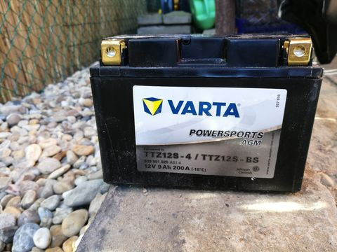

vettem a motorba egy akksit, majd a hasznalati utasitas szerint eljarva (sav betolt, lezar, var 20 percet, ami 1+ ora volt) betettem a motorba, beinditottam, majd azt lattam, hogy csopog valami a gepbol. Akksisav volt, ki is marta a szonyeget, ami alatta volt
Akksit azonnal kiszedtem, csinaltam 1 fotot, innen johetett? fedel alattra gondolok, kicsit mintha elallna.
Jo messze mindentol feltettem tolteni, ctek 0.8, szepen feltoltotte, nem folyik.
Az akksi szarazon 2 evet allt, nemtudom, szamit-e.
Merjem a motorba betenni, vagy kuka, vegyek ujat? Nem tudom, a fedel alol jott-e... azota ott nem folyik, hiaba forgatom.

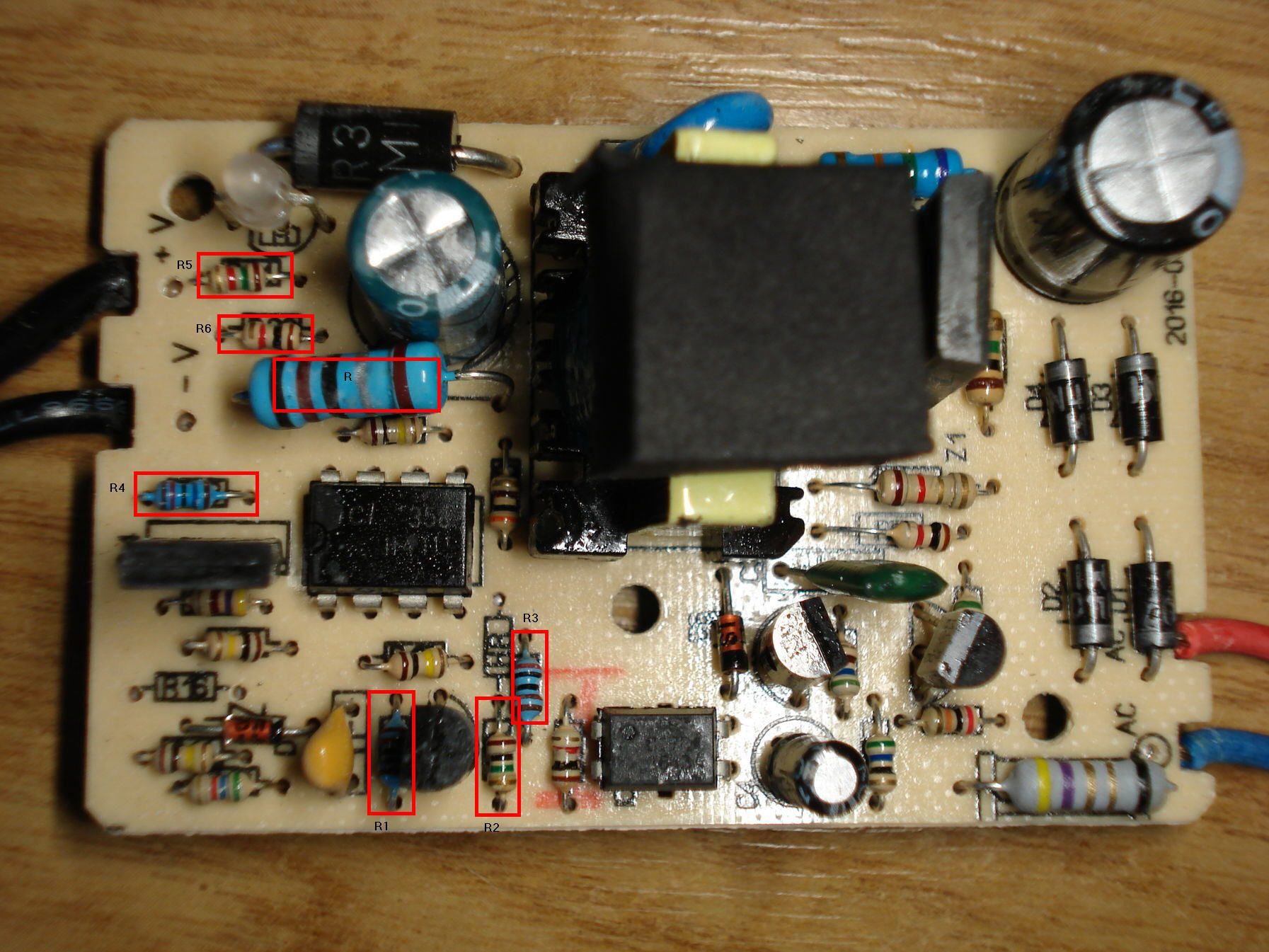

veze

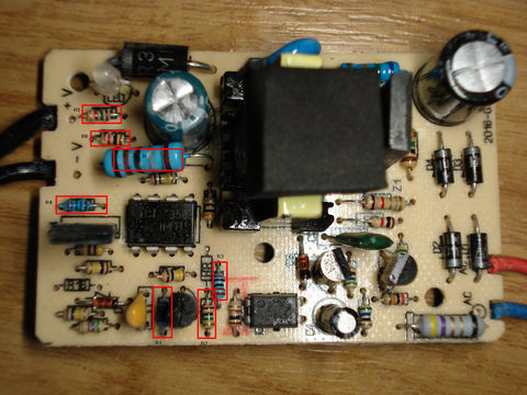

Én az R4-et amiatt mert egy másik panelról készült képen , nem pont ugyanolyan volt mint az enyémen, De az nem hozott érdemben változást , mert valóban az R1-R2 és R3 változtatásával kellene módósítani. Tervben volt hogy potmétert teszek a helyére ideiglenesen és azzal a gyakorlati értékét bemérem. De már nem csináltam meg mert az akksik azóta benne vannak a motorokban, bejött a jó idő..ezzel együtt nekem is más munkáim. Egyelőre emiatt most nálam nem aktuális a dolog, de ha lemegy a nyár , újra töltögetnem kell, előveszem a kérdést, mert egyébként nem egy bonyolult dolog

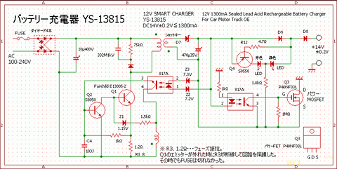

Ahogy itt írtam, az R1-R2 eredője és az R3-mal képzett osztó állítja be a 14,4 V-ot, de ez csak az én számozásom, nem azonos a panel pozíciószámaival.
Az osztásponton mindig 2,495 V-ot igyekszik fenntartani a TL431, ehhez képest lehet kalkulálni.
Ez viszont hatással lesz a második lépcsőre is, ha lejjebb veszed, az is kevesebb lesz, így hátha ahhoz már nem is kell nyúlni.

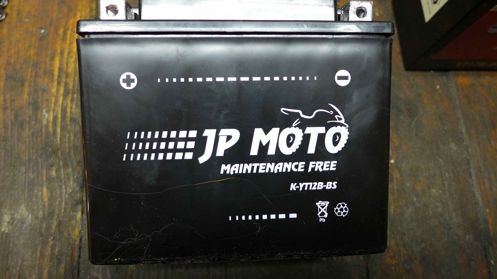

csiga8
Yamaha Fazer motorom el kellett hozzam téli szálláshelyéről. Mielőtt odakerült, néhány jónappal előtte tettem bele a Banner akkut.
A fél év garit átlépve a télen elhalálozott ( próbáltam feléleszteni, de cellazárlatos lett ) , pedig csepptöltőn volt.
Ennyit tán ez a kínai is ki fog bírni:
Savazása után Yaso csepptöltővel feltöltve, az akkuteszter szerint 110 A-t tud. A motort könnyedén indítja. Kíváncsi leszek meddig.

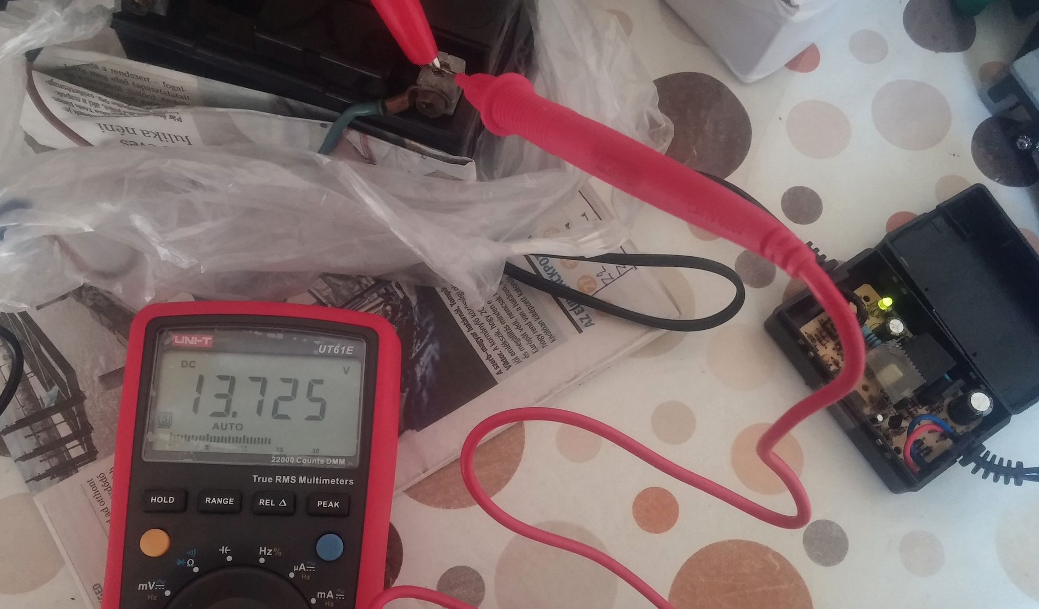

Két 6.8 zéner csere után mennyi az üres feszültség? A gyárival 15.3V a 6.2 -el 14.37V.

Kernel
Ez csak annyi, hogy nem a terheletlen feszültséget kell alapul venni, mert az megtéveszthet.
Töltés közben, az akku kapcsain kell mérni, az a biztos (ha például a töltőbe építünk egy kijelzőt, a vezetéken, csatlakozáson eső feszültség miatt az is többet mutathat).
Hogy pontosan mennyire áll be a végén, azt viszont befolyásolhatja az akku által felvett áram, illetve beépített akkunál a jármű készenléti árama is, ezért erről csak úgy lehetne meggyőződni, hogy egyszerűen kivárni, mérni, akár 24 óráig is, míg stabilizálódik.
Ez egy lassú, sőt egyre lassuló folyamat, nem fog hirtelen megugrani, kárt okozni.

Ennél a megoldásnál az optocsatoló a Zener-diódákon keresztül a 470 μF pufferen kialakuló feszültséget figyeli és azt igyekszik stabilizálni, a primerre visszaszabályozva.
Az akku felé viszont a D8-D9-en is esik még feszültség, ami némileg áramfüggő, hiszen a LED-kijelzéshez is ezt használják ki (D9). Noha egy elméleti diódán fix feszültség esne, áramtól függetlenül, illetve ideális esetben 0 V, de a gyakorlatban ez nem így van (ld. dióda-karakterisztika).
A D8 pedig áramszünet esetén nem engedi az akkuból visszafelé az áramot, amitől lassan lemerülhetne, a továbbra is világító LED miatt.
Önmagában egy multimétert ráakasztva, az 10 MΩ nagyságrendben terhel, vagyis semmit gyakorlatilag. Ehhez képest az akku mindig lehúz valamennyit (még hosszabb telítés után is), ezért a diódákon is több fog esni.
A Q3 FET fordított polaritású rákötés esetén megszakítja az áramkört, ezt a második optocsatoló intézi, ami ilyenkor aktiválódik és zárja a G-S lábakat. Csak, aki rajzolta, kihagyott egy ellenállást a Gate és pozitív között, ami normál üzemben a FET bekapcsolásához szükséges. Ezen a FET-en nem sok esik, még full töltőáramon sem (Rds = 0,022Ω).
veze
Először is Kernel fórumtársunknak köszönöm a hasznos segítséget. Tulajdonképpen ez alapján mentem utána a lehetőségeknek már pár napja, azt hiszem nem ástam volna bele ennyire magam, ha nincs ez
A sematikus ábrát, képletet ismertem már, mert az adatlapját rég megnéztem.
Az R4-es ellenállást kicseréltem de nem igazán hozott érdemi változást. Nagyon meg sem lepődtem mert én ugy gondoltam az R1 - R3 értékeibe kellene belenyúlni. De mivel azt találtam eltérőnek, adtam neki esélyt :-)
Figyelembe véve a beépített ellenállások értékét, elméletileg ( képlet) egészen picit kellene módosítani R1 vagy R3 értékein, de a pontos értéket a próba dönti majd el , potm beállítom a számított értéket aztán picit korrigálni tudok , és vélhetően meglesz a pontos érték

Kernel

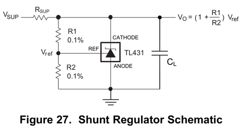

A TL431 a saját katódját mindig úgy igyekszik szabályozni, hogy a referenciafeszültség 2,495 V-ra álljon be (Vref):
Tehát gyakorlatilag az ellenállások arányában lehet számolni. Ha a felsőt teljesen rövidre zárom, akkor úgy viselkedik, mintha egy 2,495 V-os Zener-dióda lenne csak annál sokkal precízebben és meredekebben korlátoz:
Esetünkben, normál töltés közben a két ellenállás határozza meg a feszültséget, illetve a vele párhuzamos taggal képzett eredő. Tehát ez nagyon pontosan számolható, de mégsem teljesen azonos a kimeneti értékkel, mert közben még az R áramérzékelőn is esik egy kevés.
Amit R4-R5-R6-tal jelöltem, azok már csak a második lépcsőbe szólnak bele (csepptöltés) és húzzák le a feszültséget 13,8 V vagy hasonló értékre, a D2 felhúzásával.
Utóbbi ellenállások a LED-áramokba is beleszólnak, de kezdetnek talán az R6 növelésével lehetne próbálkozni, még ha csökken is valamit a LED fénye, de esetleg nem feltűnő, viszont közvetve feljebb húzná a Vref osztót.
veze
Amelyiknek nincs száma az Kernel jelölésén is szám nélküli, azért nem írtam mellé semmit, ha valaki az alapján követi, akkor be tudja azonosítani róla
Viszont... összevetettem az enyémet és azt a panelt aminek a fényképe itt fent van a PH-n, egy jól működö darabról
Teljesen megegyeznek az ellánállások a kettőben, Kivéve az R4 jelőlésűt, nekem ott egy négy sávos 5%-os, 5 k-val kisebb értékű van. Elsőnek azt fogom kicserélni, csak vennem kell ma egy pontosan ugyanolyat, ha nem lesz azzal se ok, akkor kötök be a helyére egy 20k-s helipot ( 25 fordulat,, szépen finoman lehet állitani) és kisakkozom.. mi a helyes érték..Ezt a többivel is el lehet játszani csak időigényes sajnos Azt hiszem az összes kérdéses ellenállás 1-20k közt van, felirtam őket, de most meloban vagyok, a papir meg otthon van..Mondjuk ez lényegtelen is, mert ha valaki nekikezdene otthon, ugyis felméri magának
Remélem ennek az egynek a kicserélése a másiknak megfelelőre, meghozza a várt eredményt, mert idő az mindig kevés van...

AGM akkuhoz ez is jó, de majd az R1 R2 R3 ellenállásokon módosítok (lásd a leírást itt [link] )
Ha valaki más is akar próbálkozni ezzel, a panelon itt bejelöltem számozva kérdéses ellenállások helyét [link] -
Kernel
Ez már próba kérdése, lehet csak az egyikre, lehet mindkettőre is, ahogy jobban beáll a kívánt feszültség.
A kettő összegén múlik az eredő, csak persze nem pont annyi, ami rá van írva névleges értékként, mert az a névleges áram esetére vonatkozik, arra sem pontosan, plusz az optocsatolón is esik valamennyi.
Ha nagyobb Zenerre forrasztunk kisebbet párhuzamosan, értelemszerűen a kisebbik korlátozó hatása érvényesül, hacsak nem túl közeli értékek, amikor a karakterisztika sajátossága miatt mindkettőn kialakul valamennyi (nem egyforma) áram és mindkettő beleszól a végeredménybe.
Nagyobb különbségnél az egyik diódán már semmi áram nem folyik (gyakorlatilag), mintha ott sem lenne.

Ráraktam egy feltöltött, pár hete pihenő motorkerékpár akksit ami normál ( nem az AGM akku) és közben
mértem a feszültségét az akku sarkain . Mikor elérte töltés közben a 14, 89 Voltot ( mivel fel volt töltve az akku, ez elég gyorsan bekövetkezett) akkor átváltott a led színe és az akku kapcsain leesett a ferszültség 13,8-ra ( közben továbbra is rá volt kötve a töltő) Azt nem vártam meg hogy két órahossza mulva , miközben így hagyom, mennyit csökken még a feszültség. Elképzelhető hogy még továbbb csökken, hisz az akku is a töltés befejezése után kb 2 óra mulva esik vissza a nyugalni feszültségére
a hozzászólásomban azt irtam hogy ez nem sok kicsit ? és a kivánatos ez lenne
mintha pár tizeddel, felette volna a kelleténél.. Mondjuk 14,5 nél lekapcsol 13,5 ra. - (ez lenne a jó... c sak ezt ne írtam oda azt hittem érthető hogy erre gondolok, de elnézést a félreérthetőség miatt
Tehát nem kapcsolt át 14,5 -nél csak 14.89-nál
Lehet hogy ha nem egy 8Ah akkuval probálom ezt hanem a kocsi 72Ah akkujával , másképp zajlik le ez a folyamat - ezt nem tudom -
p300
Hogy is van ez??
(Működés közben ellenőrizve a kütyü: 14,89 Voltig ment a töltés, aztán átváltott 13,8-ra. Nem sok ez kicsit?
mintha pár tizeddel, felette volna a kelleténél.. Mondjuk 14,5 nél lekapcsol 13,5 ra..)Felmegy 14,89 V ra de lekapcsol 14,5 V-nál..13.5 V ra, hogyan megyen fel ha lekapcsol?
