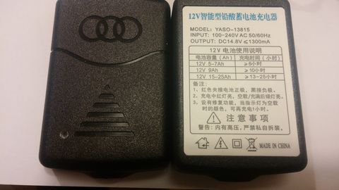

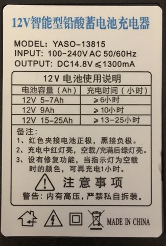

veze
meg is van a gyors tapasztalat..
motprkerékpár AGM akku régebbi ( nem lcd-s ) lidles töltőn volt hópihe állásban, 14,88 Voltot mértem rajta és kb 20-25mA töltést. így volt már egy két hete..
rátettem a linklelt a yaso-t és 14,8 volton van, zöldreváltott leddel és 25-27 mA Ez nekem szerintem ehhez az aksihoz épp jó lesz.. Mivel ezeket motorkerékpár akksitöltönek árulják, és a nagyobb vasakban ( most ne Simsonra vagy ETZ-re gondoljunk) lehet hogy egyre inkább AGM akkuk vannak már beszerelve ( nekem is az van, eleve ferde sík a beszerelés, a klasszikus savas akksit bele se lehetne tenni mert kifolyna) ezért jön már így a töltö, hogy a csepptöltés üzemmód ehhez a feszültséghez van beállítva
ha átraktam a kocsi akksira ( az nem volt most épppen töltőn, ) piros a led és13 Voltot mértem rajta és 550mA-t töltést mutatott -
