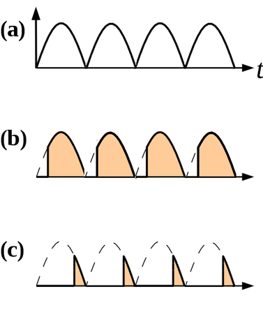

Amit még nem is írtam, a potméterek nagyobb szögben fordulnak körbe, az ábra pedig csak 180°-ra utal, illetve a kopás is látszik.
Így nem is lehet olyan finoman állítani az áramot, ahogy épp szeretné az ember, másrészt az egyenirányítás lágyabb felfutású 100 Hz hullámokat képez:
Noha a csúcsokban, ahol "összetalálkozik" a feszültséghullám az akku DC-szintjével, létrejön egy áramimpulzus, ehhez hasonlóan:
Vagy itt is mutatja, csak elkülönítve a két félhullámot:
Noha az ábrákon egyenirányító és pufferkondenzátor kölcsönhatásáról van szó, de az akku is részben hasonló eset. Akkunál nagyobb a belső impedancia, ami áramkorlátozó, meg egyéb elvi különbségek természetesen.
Ehhez képest a tirisztoros egyenirányító jobban "beleharap" az akkuba is, meredek felfutással:
De azt is látni kell, hogy 50 % hasításnál legnagyobb az impulzus, ezért lehet hallani kb. középállásnál erősebb zúgó hangot (a dimmereknél is), ami full állásban kisimul búgásra.

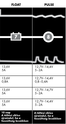

Hosszabb ideig a tartófeszültséget lehet rajtahagyni, ami 13,6 V a CTEK-nél és 10 napig engedi:
A megadott áram persze értelmezhetetlen, hiszen ilyenkor már nem alakul ki ekkora áram, az adott feszültségről.
A telítettséget úgy lehetne eldönteni, hogy pontosan 14,4 V-ot adsz rá és méred az áramot. Amikor 0,02C alá esik, akkor kész. Ha jól tudom, ez egy ilyen elméleti érték, ha nem is kőbe vésett.
A linkelt CC/CV modulnál ez úgy működik, hogy a beállított áramkorlát (CC) kb. tizedrésze alatt jelez a FULL LED, hogy most már leállíthatjuk a töltést.

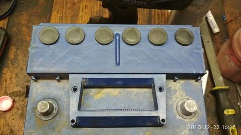

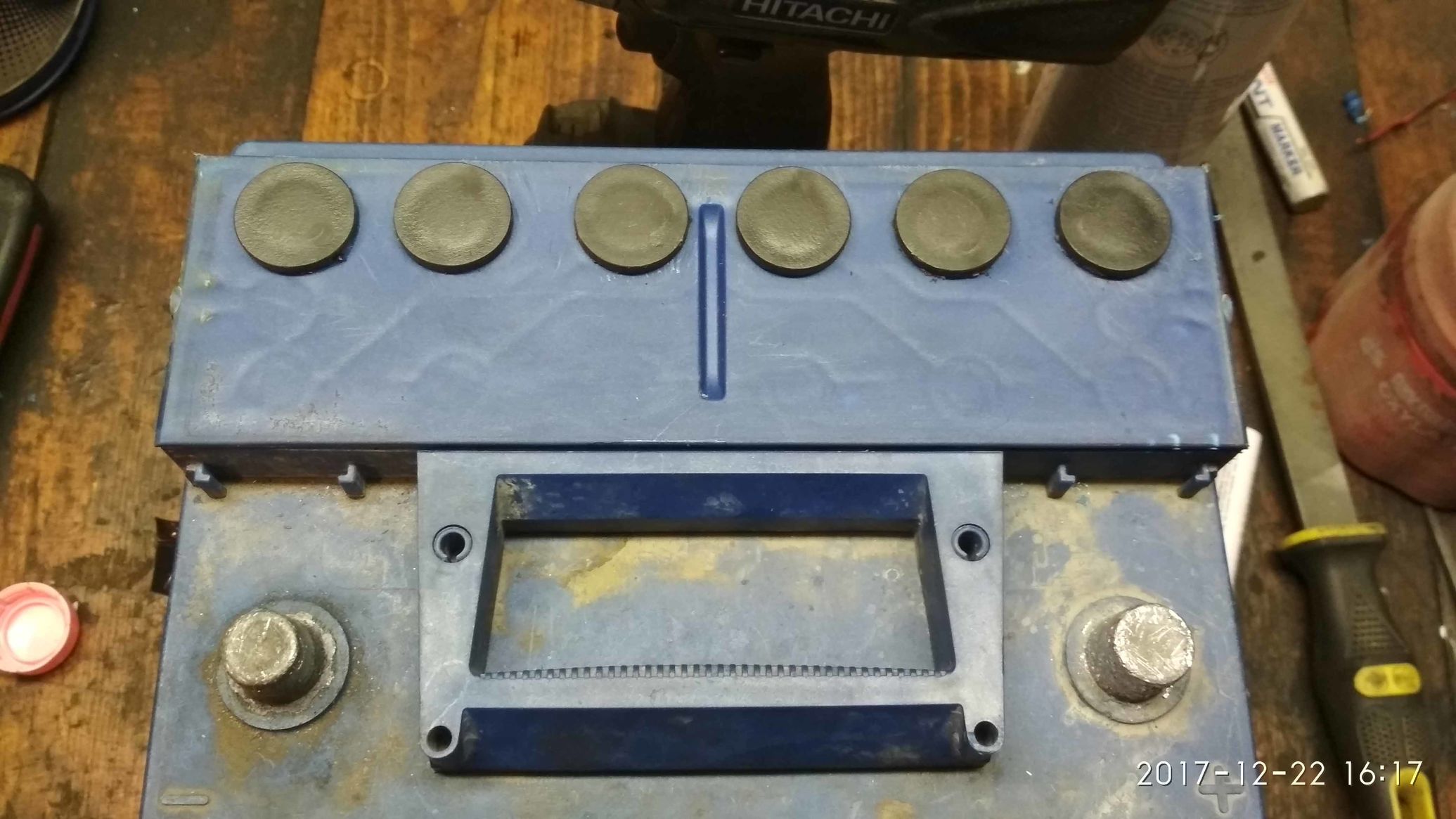

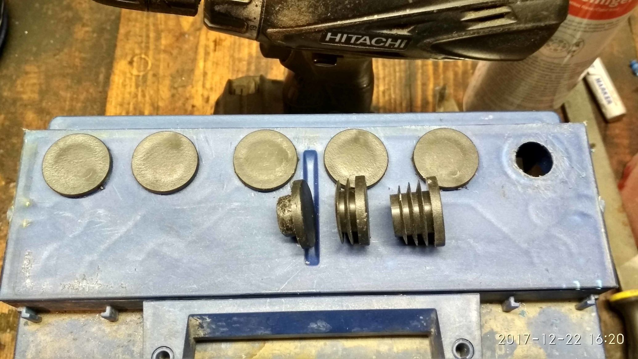

miska17 #4647 üzenetére
Felhívásomra nem igazán érkezett válasz, ezért próbáltam magam megoldani a problémát.
A helyi gazdaboltba vásároltam 1/2, ill 3/4 collos csődugót. Az egyik 15, a másik 20 Ft/db. Az egyik megmérete 11,78 mm, a másiké 16,3 mm. Tehát 11,5 mm-es vagy 16 mm-es fúrószár kell a fúráshoz.
Ahhoz, hogy jól beláss az akkuba - szerintem - kell a 16 mm-es furat. Van 16 mm-es fúrószáram és az akku tetején a cellák fölött kifúrtam. Szinte látszik, hogy hol a kupak helye, úgyhogy nagyjából oda kell fúrni.
A dugót rövidebbre vágtam, majd a satuba fogva tapéta vágó késsel ( gázlámpával hevítve a pengét, hőre lágyuló műanyag) a vékony lemezkéket levágtam. Ezután reszelővel picit igazítottam rajta, illetve egy élletörést reszeltem, hogy könnyen a furatba tudjam dugni. Néhány perc alatt kész van egy dugó.
Jó paszentosra lehet készíteni, erőből kell nyomni, vagy ököllel kocogtatni. Egyenlőre még nem pasztáztam - szerelő pasztáim vannak - szerintem egyszerű és olcsó FBS ragasztóval a kalap részt bekenve erősen megfog és légmentesen zár. Az FBS benzin és vegyszerálló. Lehet van más, vagy jobb megoldás, még nem kerestem.
Olyan amilyen, szerintem itthonra, 1.0 verziónak elmegy:

Csinált már valaki ilyet? Esetleg egy jó, vagy jobb tipp?
