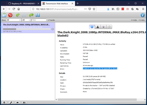

Hát persze hogy baj. A 2. partíció a 27M-ás tele van:
/dev/mmcblk0p2 27.0M 26.3M 95.0K 100% /storageNem is értem hogyan lehet ilyen pici. Nem sokat foglalkoztam LE-el, de az első induláskor nem kéne birtokba vennie a fennmaradó üres helyet a lemezen?
a fennmaradó 29GB-ot pedig én particionáltam le NTFS-re. Arra raktam a thoradia telepítő fájlokat.
Telepítés előtt vagy után? -
mesger82
Módosítást kikapcsolt állapotban csináltam. Változtatáskor nem volt benne félbehagyott vagy seedelt torrent. A merevlemezen hozta létre a letöltendő fájlt és mappáját az incomplete mappában ahogy beállítottam. Hozzáadtam a torrentet a Transmission-höz, le tudtam tölteni, de 6x szakította meg a töltést ezzel a hiba üzenettel, de folytattattam a letöltést vele a "kiválasztott torrent indítása" gombbal. Azóta indítottam egy újabb 23GB-os torrentet, ugyan ezt csinálja. Letöltés után áthelyezi az Incomplete-ből a Downloads mappába. Azzal nincs gond.
-3-4GB-onként áll meg ezzel a hiba üzenettel.
mesger82 #33285 üzenetére
Azért csinálja, mert még mindég az SD kártyára akar tölteni. Csak az újonnan hozzáadottaknál veszi ezt figyelembe az új konfigot. Miközben módosítottad a konfig fájlt ugye le volt állítva a daemon?!
Töröld ki azt a torrentet(a fájlal együtt!), és add hozzá újra.Mindég legyen bekapcsolva az "incomplete", és a merevlemezre mutasson, mert így tök felesleges írja tele az SD kártyát, aminek limitált az írás ciklusa (mivel flash meghajtó).

Egy 21GB-os torrent letöltése közben az alábbi hibával állt le: "Unable to save resume file: No space left on device"
- 2TB-os Ext4-es merevlemez, ~1,5TB szabad terület van rajta.
- Frissen telepített legfrissebb LibreELEC, service.thoradia, Transmission.
- Beállított letöltési könyvtár: "/var/media/2TB/Torrents/"Ötlet, hogy mi lehet a hiba?

Jelentem kész vagyok! Idegileg és a megoldással is! Jöjjön egy kis napló, hogy mi is történt:
Mikor meghalt az OSMC kicsit kiborultam, ezért kipróbáltam pube111 fórumtárs javaslatát: LibreELEC + Deluge kombót. Az nekem nem vált be, a letöltési sebesség katasztrófa volt 1-2, max 5MB/s. Próbáltam az uTorrentet, nem tudtam belépni a webkliensébe, a neten fellelhető alapértelmezett jelszó közül egy sem működött. Jött az rtorrent, ott berakta a torrentet a kliens, de egyből fel is függesztette, nem tudtam mit csinálni vele. A flexget-et nem tudtam életre kelteni. Telepítettem a transmissiont is a kiegészítőkből, de se kép se hang.
A megoldás végül az lett, hogy:
- LibreELEC-et telepítettem,
- Engedélyeztem, hogy lehessen zip-ből is telepíteni a kiegyészítőt,
- Letöltettem és telepítettem a service.thoradia-t: [link]
- Telepítettem a Transmissiont, majd kikapcsoltam a menüben,
- Putty-val rácsatlakoztam a LibreELEC-re:cd /storage/.kodi/userdata/addon_data/service.transmission
nano settings.json
itt módosítottam, ahogy cigam leírta egy összefoglalójában, kivéve a letöltési mappákat, mert azt átírta. Lehet, hogy LibreELEC-nél máshogy kell megadni, szóval azt a Kodi-ban a Transmission beállításaiban csináltam meg. Elmentettem, a Putty-t bezártam, a Transmissiont elindítottam a Kodiban.
- A web klienshez gond nélkül tudtam csatlakozni, a letöltés megy, mint a kisangyal (~10MB/s)
- A Kodi fájl kezelőjével tudok mozgatni, törölni.Szóval happy end...
Köszönöm mindannyiótok segítségét!

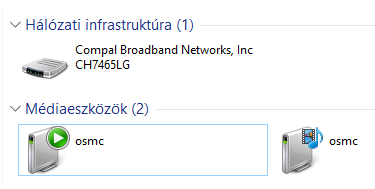

A PC-n csak a médialejátszót látom a hálózatnál. Rákattintva, pedig a Kodi (OSMC) webes kezelőfelülete jön elő, a böngészőben.
Van olyan menüpont, hogy "SMB ügyfél" és ezek az alpontok:
Munkacsoport WORKGROUP
WINS kiszolgáló 0.0.0.0
Maximum protocol version SMBv3
Alapértelmezett beállítások visszaállítása -
