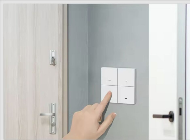

rviktor
Hohh a kivehetős kimaradt
Nekem van itthon pár ilyen:
Aqara Opple Wireless Smart Switch Version Wall Switch ZigBee 3.0 No Wiring Required For Xiaomi Mijia Mi Home Apple HomeKit APP - AliExpress 44 Ezek jó áron vannak, de nem klasszik kapcsolók.
Nekem a nappaliban van pl ennek a 6 gombos verziója és a felső sor a nappali / a második a konyha / a harmadik a hangulat fény.
- Jobb oldal egyszer a fel/le (utolsó állapot, de este mindig éjszakai)
- Bal oldal egyszer a fényes fel.
- jobb oldal duplán éjszakai
- bal oldal duplán a színes mód
és sorolhatnám.Illetve az Aqara C1, de ezt már lehetetlen beszerzni
Nagyon fontos, hogy ennek a relés verzió nem férnek bele az EU-s dobozba. Viszont ezek a wireless gombok még anyám tesztjén is átmennek, azóta nem találtam hasonlót.Szerintem a MOES relés cuccai a BSEED átcsomagolva:
az a baj a TUYA relés megoldásokkal, hogy a legtöbb ledes ÉS nem lehet kiakpcsolni a ledet.
De ha még ezen túl is lendülsz én nem találtam olyat, ami Decoupled
Ennek a kettőnek nagyon nézz utána.A Moes és a BSEED termékeknél keress olyat, ami free returnos ennyi előnye van nekik... Megnyomod hogy visszaküldenéd, kapsz egy GLS cimkét és beteszed egy GLS autómatába.
Rendeltem egyszer egy nagyobb cuccot így és próbálgattam
mert leírást nem találtam róla. -
