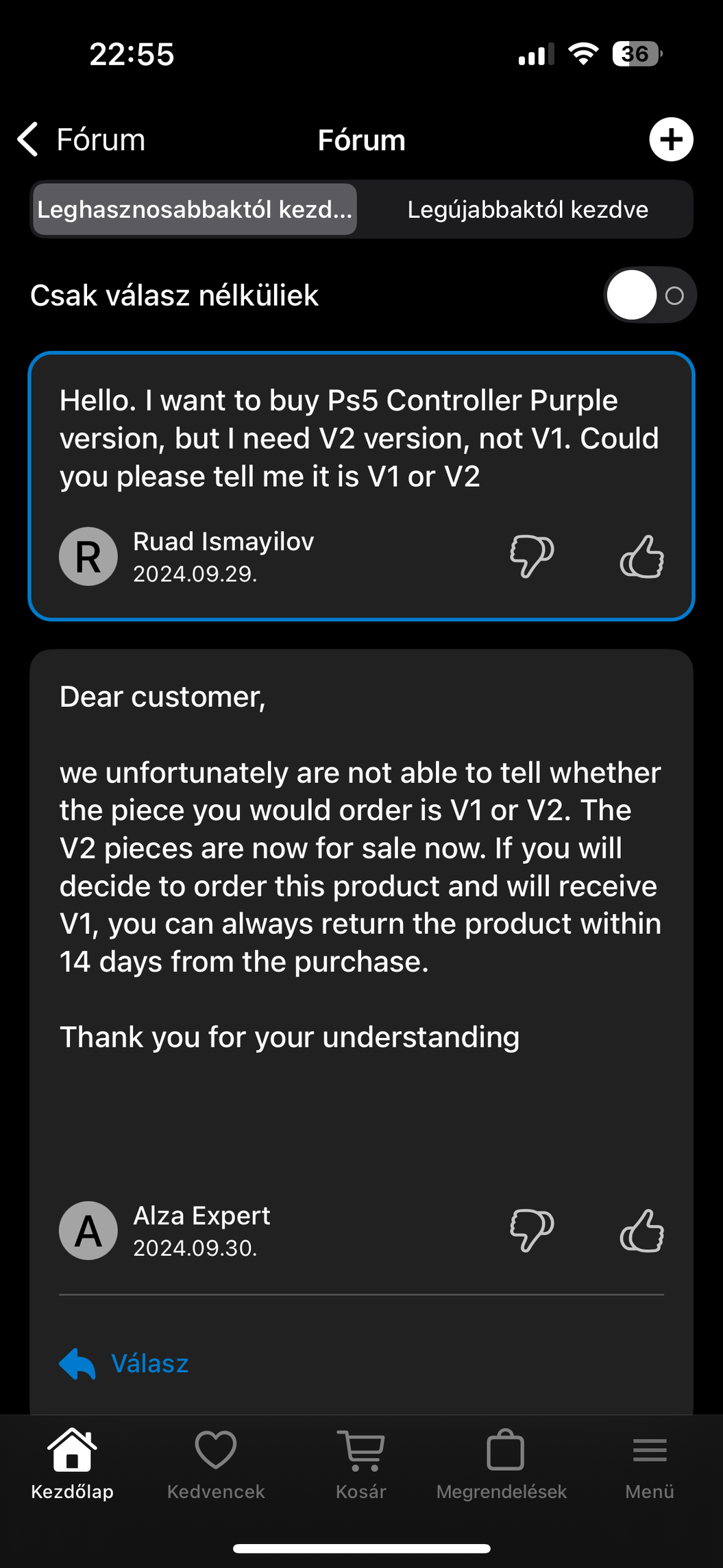

Honnan tudom megállapítani egy kontrollerről, hogy v2-ese?
Annyit tudok róla, hogy a cikkszáma PS711000040244.
Alzából venném, nem látom feltüntetve, hogy v2.
Vagy már csak v2-est árulnak újonnan.Köszönöm
