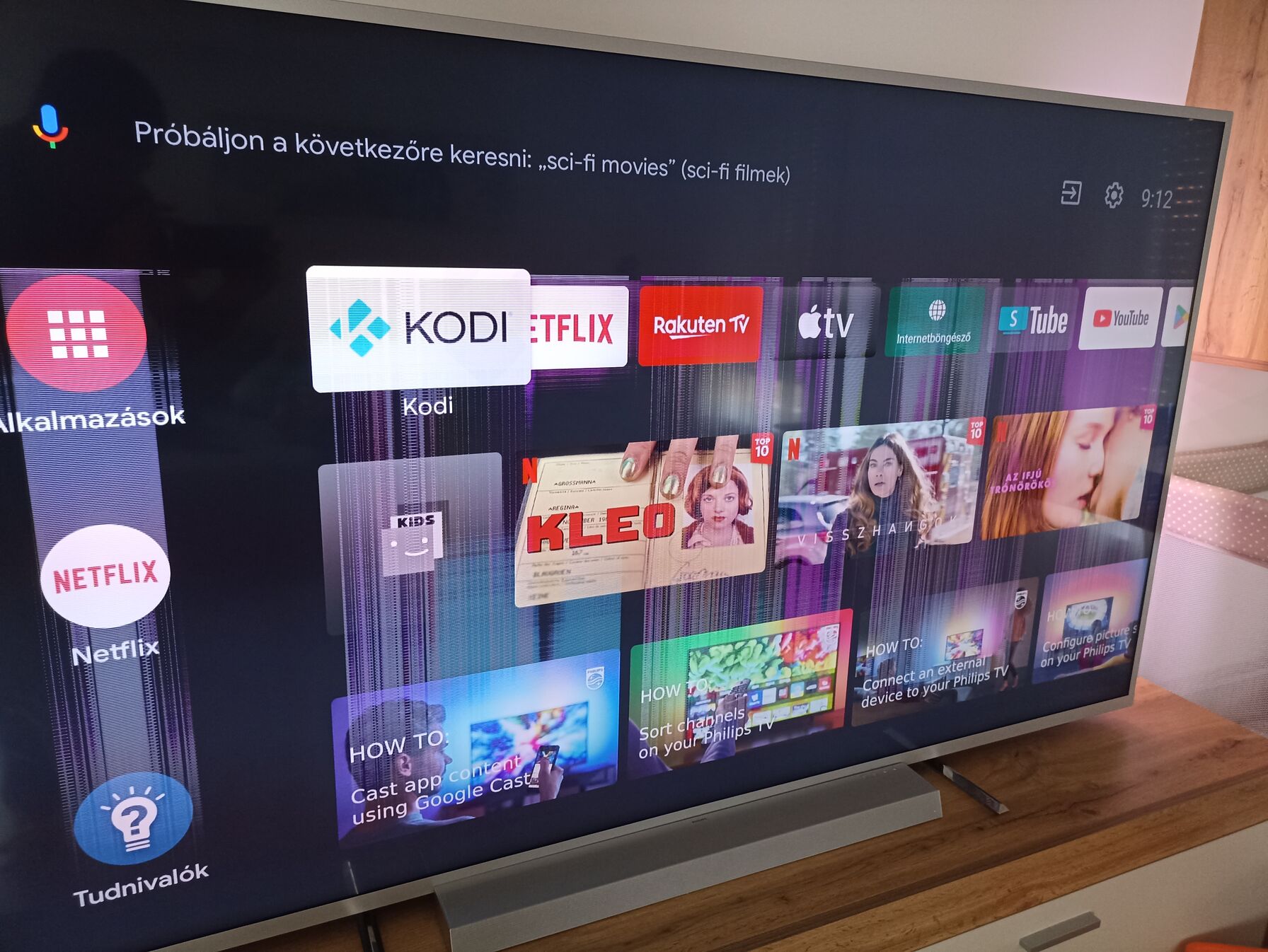

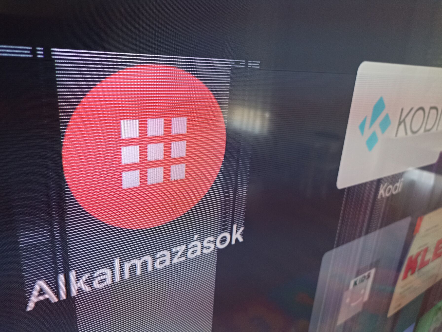

Zola01
Kb 1 éves 70PUS8545 tv-nk a mai nap bekapcsolás után kb 10 perccel furcsa képhibát produkált. Volt újraindítás, áramtalanítás, de a hiba nem múlt el.
Már elkezdtem mérgelődve keresni a gari papírokat, de közben megjavult magától.
Találkoztatok már ilyennel? Ez valami komolyabb hibának az előjele?
Köszi!
