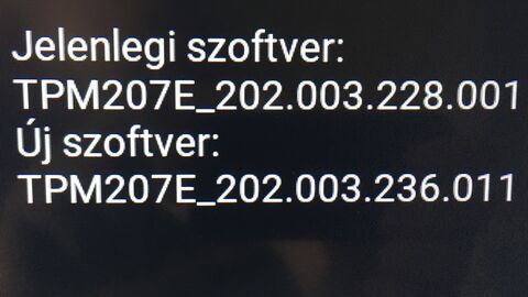

Még május környékén derült ki, hogy a Philips TV-m nem szereti a Qnap NAS-omat. Amint kijelölöm mint hálózati forrást, belefagyott a tartalom lekérdezésébe. A TV áramtalanítsa segített csak, hogy újra működjön. Pár levélváltás után elült a dolog, azt hittem tipikus ügyfél kifárasztó technika, tedd ezt-azt, készíts naplófájlt a pendrive-ra, és küld el nekünk.
Erre a héten jött egy levél, hogy frissítsem a TV-t, mert megoldották a problémát.
És valóban. Kicsit sokáig tartott, de már tudom tallózni a Qnap NAS DLNA megosztását. -

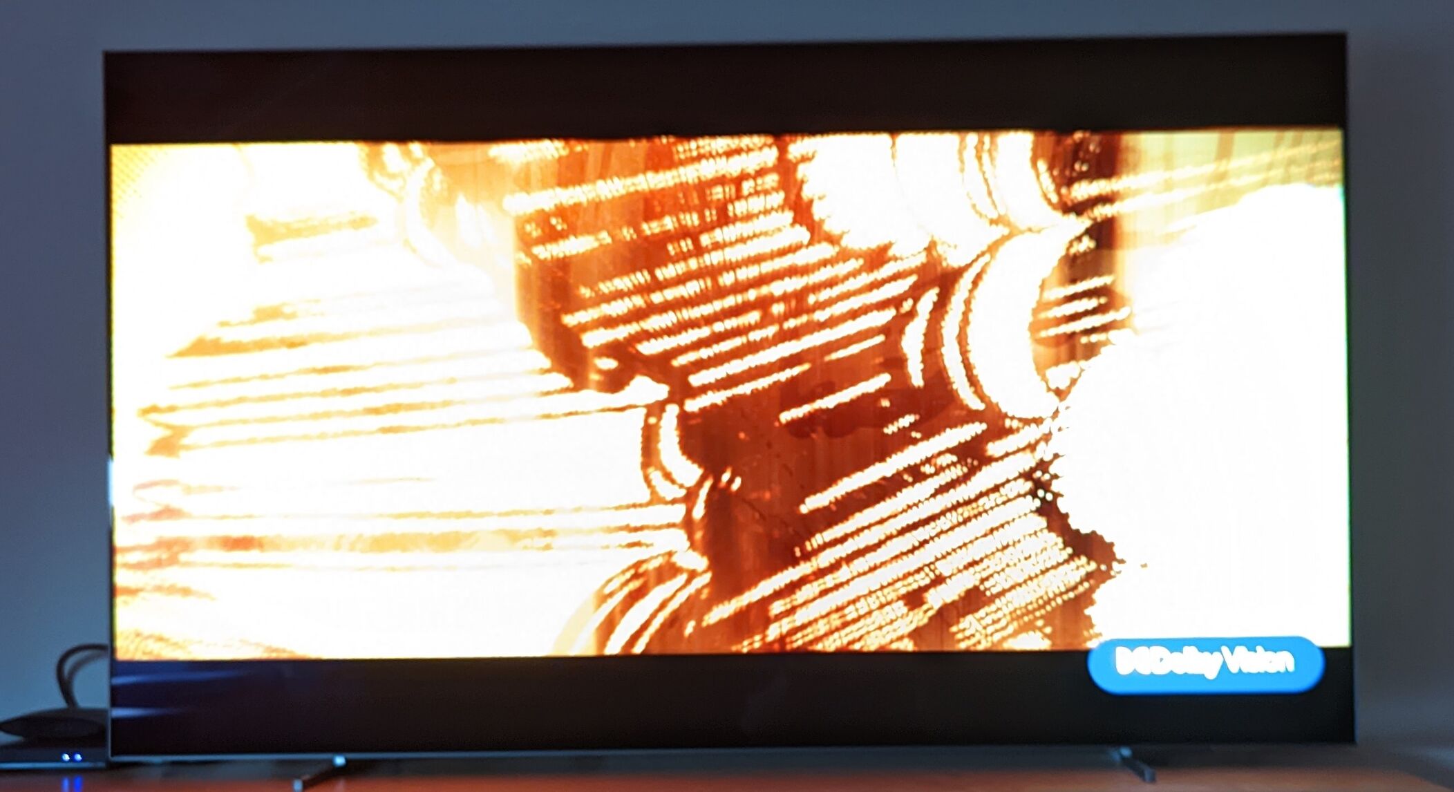

Friczi #34941 üzenetére
Én felraktam az OLED806-ra a gyári 20-as kodit, de ez sem képes megjeleníteni a DolbyVision-t, csak HDR anyagént játssza le. Viszont felraktam a Maven féle kodit, azzal már megjelenik a DolbyVision kis ikon lejátszáskor és az mkv fájlra ráállva a kurzorral látszik az infó soron.
