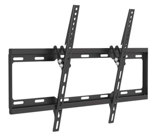

Vmi extender válhat be, alul is föl kell támaszkodnia vmire, két felső távtartó szerintem túl nagy csavarónyomatékot kaphatna
Nálam ráadásul gipszkarton a fal, amin nagyon nem mindegy hová és hány helyen (ezért
használok egyszerű tartókeretet, mert azt sok csavarral lehet falhoz rögzíteni) van csavarozva, sőt, annak idején ki is lyukasztottam a falat a tv és az alatta lévő szekrényke mögött, így a kábelek nem láthatóak, a falba vannak fűzve, ám ettől még inkább kötött a konzol helye - de szerencsére nem vészes így sem, pár centivel alacsonyabban.bnorci: külföldi okosotthonos topikban panaszkodott vki arra, h wifivel nem volt stabil a wake-on-lan, és nagy bitrátájú mkv-hoz már az is kevés lehet, nomeg amúgyis inkább vezetéken csatlakozom ha csak van rá mód, ezért rendeltem egy USB3-as gigabites adaptert.

ha nem tud billegni talán megtartja 2db M6 csavar is, de akkor nagyon oda kel figyelni ha forgatod kihúzod billented stb nehogy kiszakítsd

Így van, de a gyárilag hátlapban lévő 4 csavar nagyon rövid, max 10 mm-es vagy még annyi sem: az nem elég ahhoz, h a konzol tartósínjén átérjen (még alátét nélkül sem) és stabilan be legyen csavarva a távtartók végébe. Max. épp csak rákapna a menetre, de egy tv-t nem akarsz így fölfogatni (a távtartó legvége ráadásul gyengébb is, mert sliccelt, bevágott)
A gyári leírás is min. 15 mm-est említ, és annyi valóban kell is. Talán 20-as a legcélszerűbb, azzal alátét is bőven befér (mondjuk olyan 25-30 mm viszont már túl hosszú lenne, a távtartóban nem annyira mély a furat)
A régi Pana plazmámban elég hosszú csavarok voltak a hátlapban gyárilag, azokkal föl lehetett rakni a konzolra, de az sokkal vastagabb tv volt. Egy ilyen vékonynál egy konzolhoz kellően hosszú csavar talán már hozzáérhetne belül vmi elektronikához (vagy csak ezen is spórolnak, fene tudja. Friss tulajként most döbbentem le azon, h az ethernet is csak 100 mbites, elképesztő...

Igen, távtartó persze van a dobozban, 4 db M6-os, 15-20 mm-es csavarra viszont szükség van, mert a hátlapban lévő gyáriak túl rövidek, azok csak vakdugónak jók.
RI/OS: az is jó, nem fogja le, és picit távolabb tartja a faltól, könnyen hozzáférsz az aljzatokhoz. Igen, az én régi plazmához használt konzolom (kb. olyasmi, mint az alábbi képen, csak masszívabb) függőleges sínjei ugyan elég hosszúak, elméletben lehetne játszani azzal, hol csavarom a tv-hez - de annak valóban annyira az alján van az alsó, h hamar kilógna a sín vége alul, ha magasabbra akarom tenni a tv-t (nálam inkább az kellene picit)

Köszi a választ, azt nem írtam hogy meglèvő konzolom van ilyesmi:
https://www.mediamarkt.hu/hu/product/_hama-118125-32-65-dönthető-forgatható-dupla-karos-fali-konzol-1266138.html
Azt hittem csak leakasztom a régit fel az újat és kész, de ez túl egyszerű lenne. Mert most még sima led van és ahogy néztem az oledeken sokkal lejjebb van a rögzítési pont, így jóval magasabban lenne a TV ami meg úgy nem fér el/kényelmetlen. Öröm ez a vásárolgatás -
Degeczi
Az csak a "mélynyomó" ott hátul, a normál hangszórói alul vannak. Egy egyszerű, pl. ilyen jellegű konzol abból nem fog le semmit, a mélyhangok terjednek szépen, a falról visszaverődve.
(mindenképp dönthető vagy kihajtható legyen, h hozzáférj a csatlakozókhoz. Alul kivastagodik a ház pont az aljzatok alatt, onnan nem tudsz benyúlni, csak oldalról vagy felülről)
