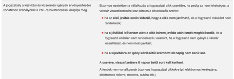

Vajon miért viszi az eMAG Romániába javítani a tv-ket? - Nem minden esetben ez a helyzet. A cég egy piactér is, nem csak forgalmaz. Vannak termékek, amik rajtuk keresztül kerül forgalomba, azokat az adott országban szervizelik, és van olyan, amit valóban másik országba visznek, de ezek már "piacos" termékek. Ha valaki nagyértékű dolgot vesz tőlük, akkor nézze meg, hogy ki a forgalmazó, mert ha másik cég, akkor a cég szervizeltetési "szabályai" szerint történik a javítás.
