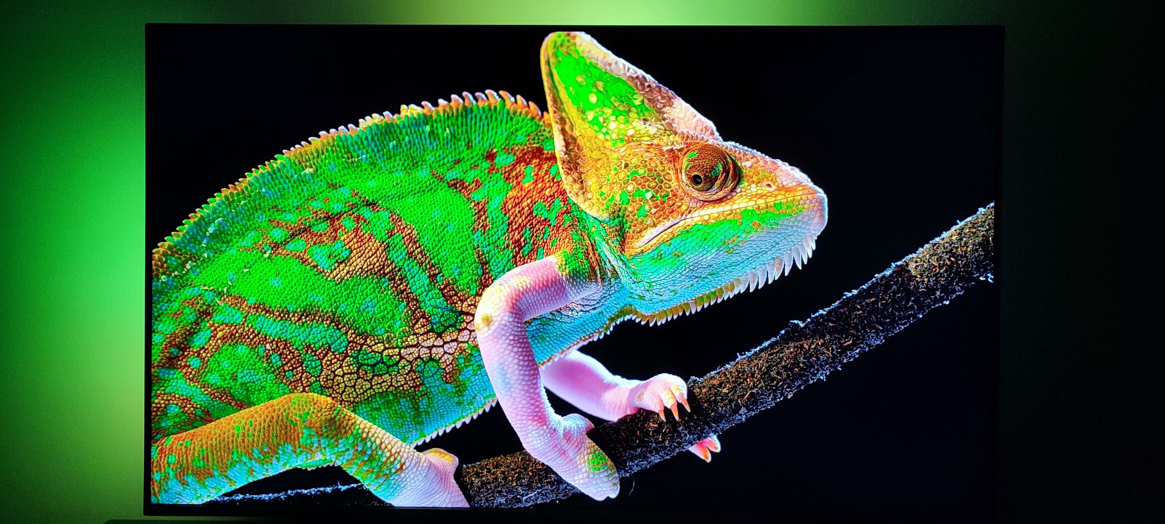

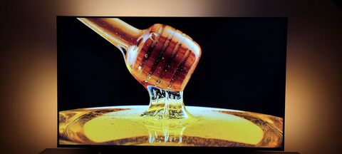

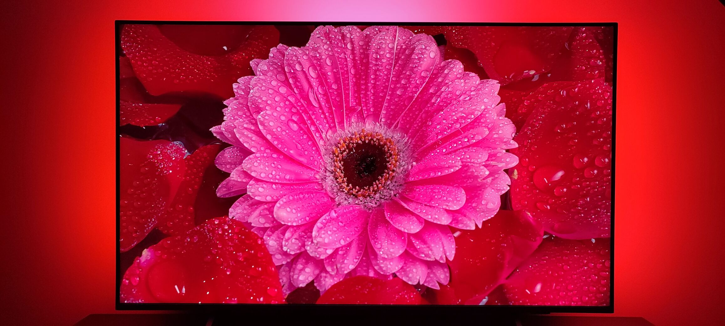

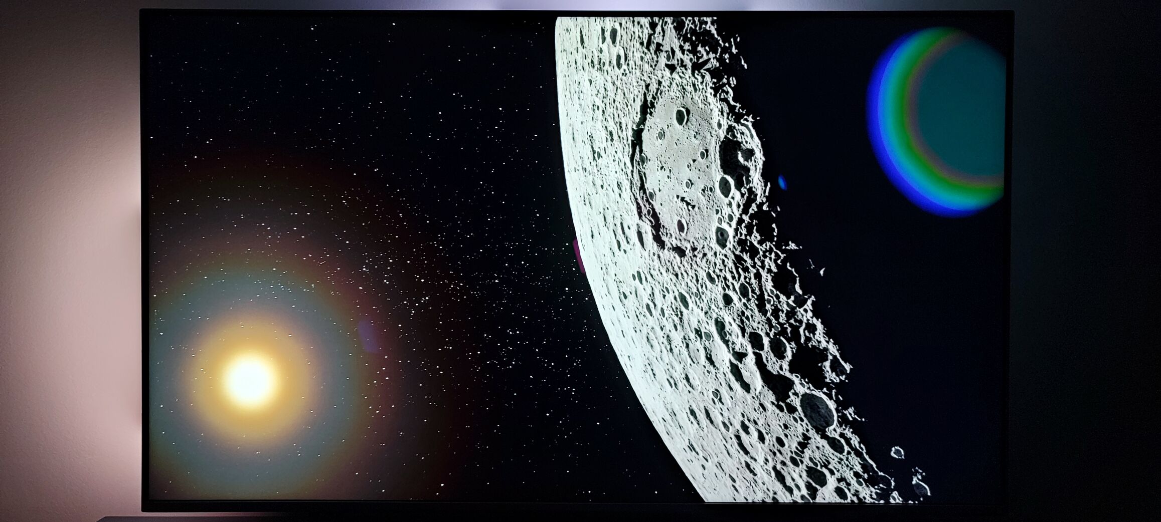

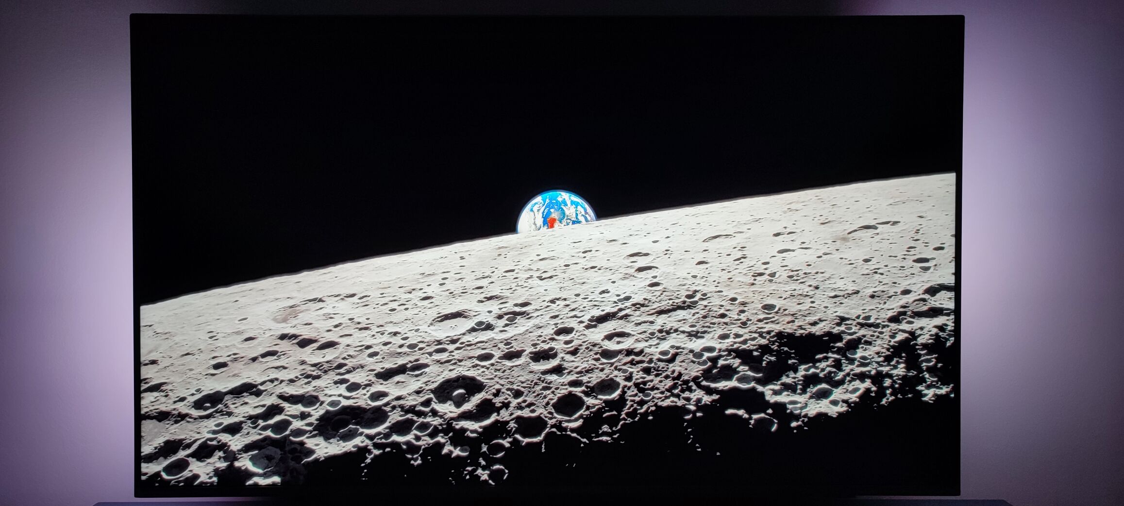

Gondoltam mivel én is sokat tudtam tájékozódni a kiválasztott tv kapcsán és képeket nézni, hogy nagyjából milyen mondjuk a VA és milyen az IPS panel ezért felteszek pár képet hátha másnak is segítség lesz a jövőben.(Ha nem probléma) Ambilighttal nem tudok betelni. Beállításoknal próbálom leginkább a filmmaker módot alapnak és utána nézek rá a többi beállításra ami megfelel nekem. Inkább az erősebb, telt színeket kedvelem. Én teljesen szemből tudom nézni és leginkább este, nagyjából 3 méterről ami így első tvként egyszerűen elvarázsolt. Sima tv csatornákat nem nézek vele csak stream vagy felveszem a Jack Sparrow ruhát
58PUS8507 VA. -
