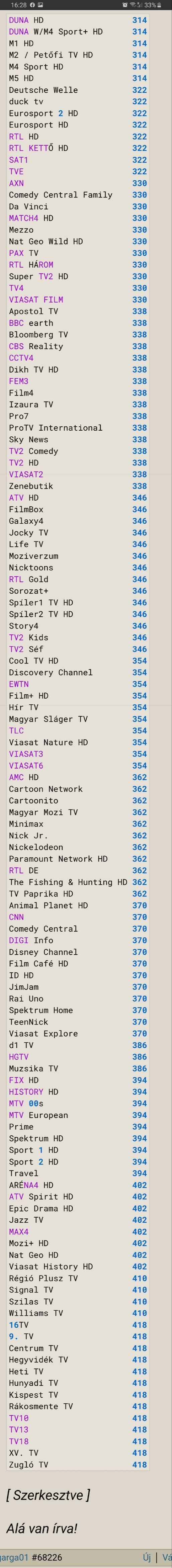

Nem találok frekvencia kiosztást a digi tv-nél. 13-tól változott.
Ismerősnek kellene beállítani a 14 éves philips-en a digitális csatornákat. 100 db körül megvan a régi frekiken kézzel, 6900-on.6000-en már nincs semmi.
Automatán Finnországgal és magyarral is csak 41 jön.
Írtam a digi kábel tv oldalára is (fórum).

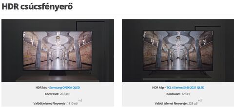

A Philips 8505 esetében valóban rossz volt a HDR megjelenítés, de ezt orvosolták a 8506-nál. Jelenleg egy 8507-esem van, nagyon meg vagyok vele elégedve, mondom mindezt úgy, hogy egy TCL C835-öst váltott.
Elsőre persze nagy visszalépésnek tűnhet, főleg fényerő tekintetében, 144 HZ helyett 60, beépített hangszórókat nézve stb....
Philipsre váltás után a fényerő nekem nem hiányzik, soundbar van, és nem játszok, így a képfrissítés sem zavar.
DV és HDR kapcsán is elégedett vagyok, fekete megjelenítése szuper, és van egy tényező, amiben objektívan nézve még jobb is a TCL-nél, a rendszersebesség. Amíg előbbi tudott azért akadozni (nem vészesen, de nem volt gördülékeny), addig ez a középkategóriás tévé rendkívül fluid.Szóval nagyon meg vagyok elégedve vele, és mivel az elmúlt három The One (8505,8506, 8507) széria mind megfordult nálam, így személyes tapasztalat alapján mondhatom, hogy évről évre történt előrelépés. Lehet nem a hangzatos fényerő, vagy képfrissítés téren, de ezek, és ez már persze szubjektív nagyon.... engem kevésbé érdekelnek.
Alien!
Kiskutya #37722 üzenetére
nem, te arról írtál, hogy a TCL tévéden a DV alatt volt elég fényerő a HDR10 alatt meg nem. Ami ugyanúgy szoftveres szvsz, mert az egyik alatt képes kihajtani a fényerőt (tehát a hardver képes rá), a másik meg valszeg ugyanúgy el van cseszve mint a Philipsnél.

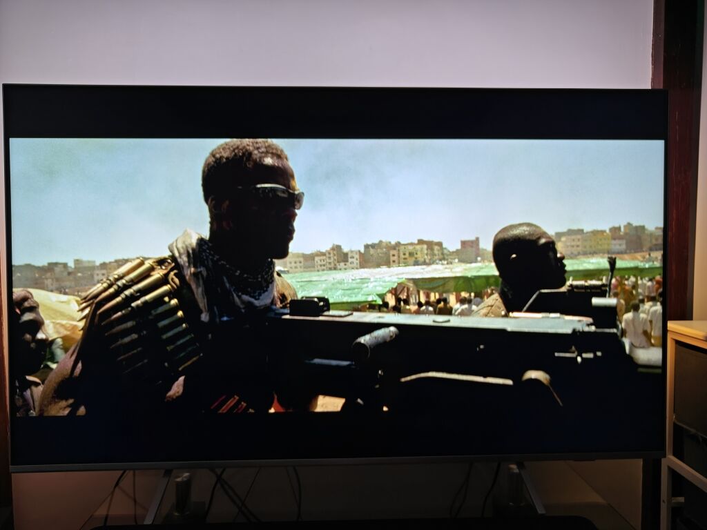

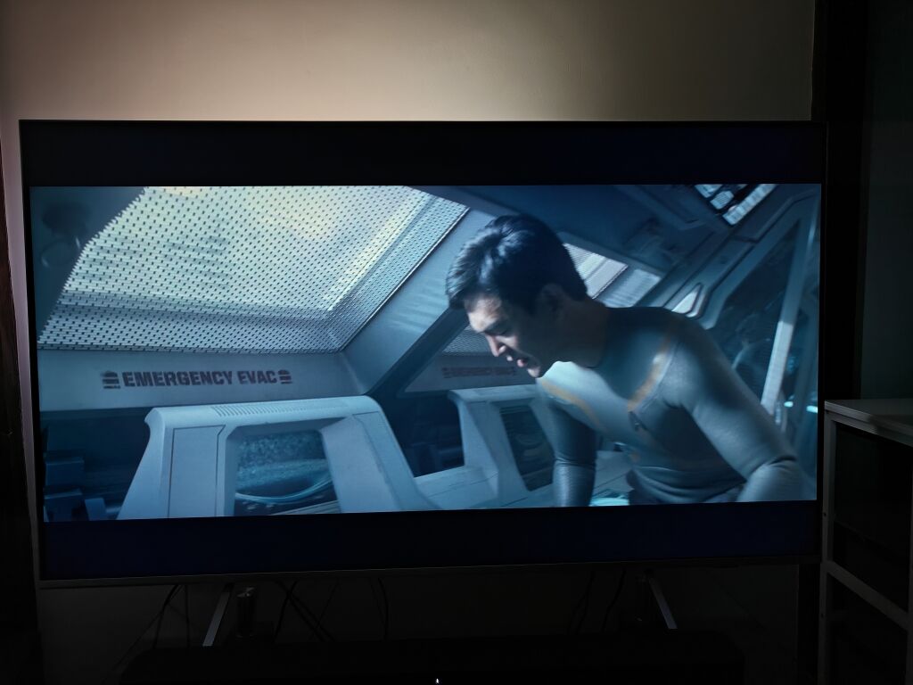

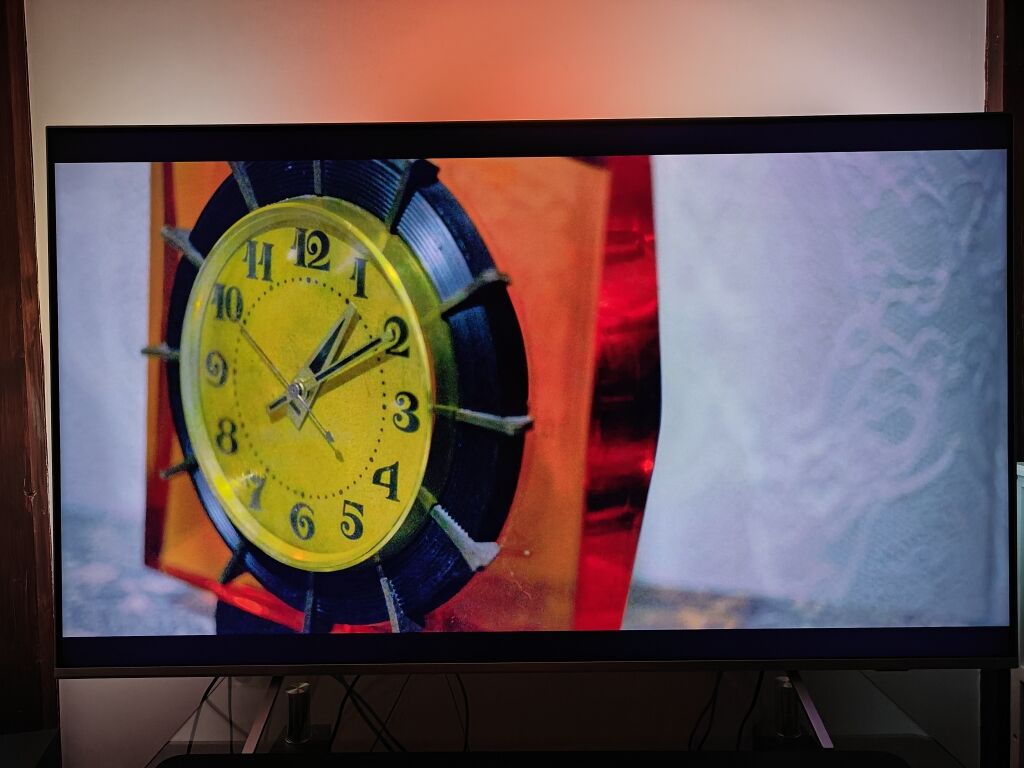

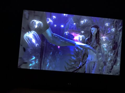

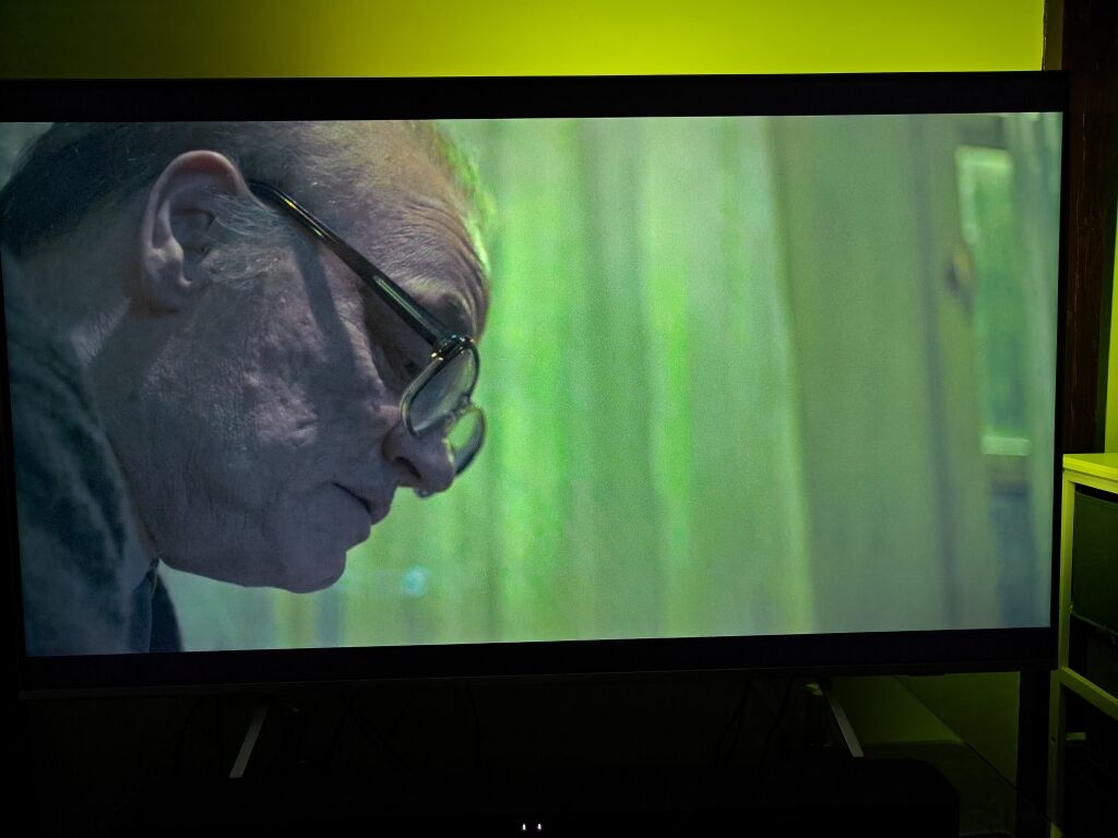

Pár HDR10-es film:
Utolsó az eleve ilyen képivilággal rendelkezik. SDR is ilyen csak HDR10-ben ennél a jelenetnél konkrétan hunyorítottam mert erős a fény. A feje körül az nem színhiba hanem füst.
Star Trekből van Dolby Vision verzióm is(nem a kamu DV hanem rendesen kimért adatokkal) és kb ugyan ekkora fényereje van.
További pár kép:
1
2
3
4
Schindler listája alatt 1x sem szakad be a fekete.
A Chernobyl pedig eleve ilyen Dolby Vision-ben is.
Szerintem jó a HDR10 megjelenítése. -
