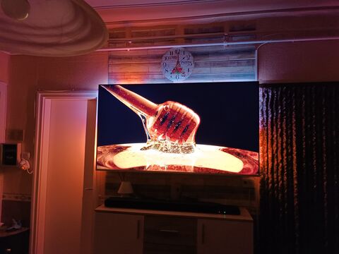

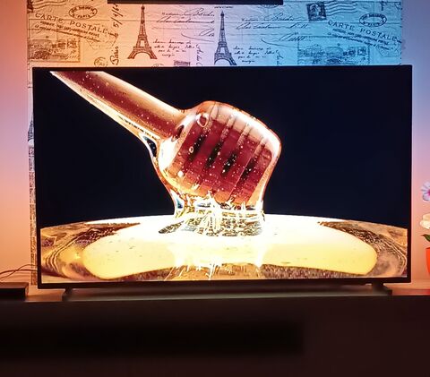

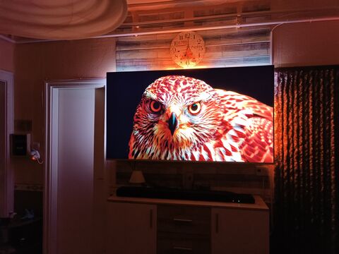

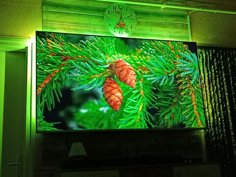

Philips 43PUS8807 mint általános célú TV, konzol, valamint PC munka monitor
Akkor itt az átlagnál hosszabbra nyúló, mindenképp szubjektív beszámoló a tévéről:
Próbáltam spolierbe rakni, hogy ne foglaljon majd nagy helyet görgetésnél, de nem találtam ebben a topikban opciót, úgyhogy elnézést érte.
Röviden a lényeg: olyan kijelzőt kerestem, ami, mint egy „tökéletes” négyévszakos gumi minden feltételnek átlagosan, vagy jól megfelel, és kiszolgál egy úrvezetőt, aki nem a versenypályára készül, de néha mosolyogni akar, ha odalép a gázpedálra egy kanyarból kifele jövet.Az OLED-et kilőttem, mert PC monitor esetében tartottam a beégés/image retention problémákról, de LG esetében eltántorított a statikus tartalmaknál alkalmazott agresszív dimming és az általam kevésbé kedvelt WebOS is. Ha ezek nincsenek, valószínűleg hozzáraktam volna még azt a 100-ast, hogy oledet vegyek. IPS pedig a másik véglet. Megvagyok éjfekete nélkül, de a legtöbb IPS által produkált középszürkétől már elszoktam a Sony XH90-nek hála, szóval maradt a VA panel, mert úgyis szemből nézem. A tapasztalatokat alig 4 nappal a készülék érkezése után, mindössze kb. 14-15 órányi használatot követően írom. Rengeteg szolgáltatást még én sem teszteltem, így a véleményem még változhat.

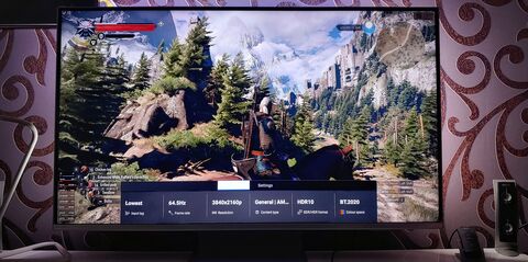

HDR monitor módra váltani – bár nem sikerült teljesen tisztáznom, de HDR GAME módban szerintem half vertical resolution megy, ami másfél méterről játék közben nem gond, de desktop programokat használva a fontok nagyon elcseszettek.
AMD Adrenalin driverben és Windows Display settingsben szépen átállítottam mindent és voilá, ment a HDR, ment a 120Hz, a VRR, valamint a freesync is egyszerre, alacsony input laggal és a szöveg is 95 százalékosan hozta egy jó monitor megjelenítési képességét. Ami érdekes, hogy a beállítások után nem igazán látok komoly különbséget az AMD driverében RGB 4:4:4, YCbCr 4:4:4, de még 4:2:2, sőt 4:2:0 pixel kiosztás mellett. Az utóbbi kettő annyi előnnyel járna, hogy papíron megy a 12 bit-es színmélység a driver szerint, de ezt sem látom igazán. Az okát nem tudom, viszont érdekel, ha valaki meg tudja magyarázni. Na, de a lényeg, hogy lett egy teljesen jól használható HDR monitorom, amin az amúgy is teljesen használható olvashatóság még javult egy lépéssel a better cleartype tuner segédprogram telepítése és BGR/1200-as kontraszt beállítása után.

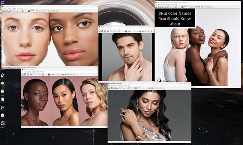

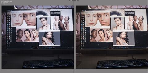

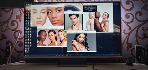

9. Jó színek már alapból is, de kis utánajárással még tovább javítható- Többen kérdezték az emberi bőr árnyalatait. Szerintem nagyon jól kezeli ezeket is. Nem látom se pirosabbnak, se narancsosabbnak ezeket az átlagnál, kivéve, ha a color gradinget végző szakembernek, vagy az őt irányító rendezőnek, producernek nem volt valami agymenése az utómunka során. Képeket rakok majd fel, de ez egy annyi konverzión (kijelző - kamera lencse - kamera CCD – fehéregyensúly és egyéb beállítások - jelfeldolgozás – konvertálás – saját képmegjelenítő szoftver és kijelző) átment anyag lesz a saját monitorodon, hogy köszönőviszonyban sincs azzal, amit én látok, így nem is alkalmas semmilyen konklúzió levonására.
screenshot:fotó telefonnal:
Ez pedig egy telefonos dng (balra: túl hideg és enyhén lilás, valamint alulszaturált és kontraszttalan) és lightroom finomhangolás, ami még mindig nem az, mint amit én látok, hiszen egy telefonos dng-ből nem tudok csodát tenni.
és amit én látok, az meg egy harmadik természetesebb, kevésbé sárga és narancsos. Nem vagyok profi, de nagygépen, jó felszereléssel fotózok 15 éve, így ismerem az alapokat. Ha valakinek nagyon kell, akkor előveszem a full frame Nikont valamelyik fix objektívvel és lövök jpeg-et meg dng-t, hogy össze tudja lőni a kalibrál monitorán. Nekem mindenesetre teljesen megfelel. (színhőmérséklet és egyéb képminőség beállításoknál minden profilban ugyanazokat az értékeket használtam)10. Ambilight YEEEE!!!! sosem volt, mindig is akartam és itt örülök, hogy nem egy újabb Sonyt vettem, mert kimaradtam volna ebből a nem nélkülözhetetlen, de felettébb élvezetes élményből.

13. Játék: egyelőre PC-n próbáltam Witcher 3 és Nier: Automata címekkel. A PS5-öt majd később költöztetem. Egy rossz szavam nem lehet. Biztos nem hozza egy sokszázezres monitor paramétereit, válaszidőt, de 8-9ms, VRR, Freesync, 4K itt is megy. Talán mintha minimális szellemkép lenne gyors mozgásoknál, de engem egyáltalán nem zavar. Még azt próbálgatom, hogy lehet-e triggerelni az ALLM-et úgy, hogy monitor módból game módba váltson automatikusan a játék elindításakor.
14. GAME BAR: imádom, hogy látni az aktuális értékeket és gyorsan lehet eszközölni pár fontos beállítást -menu gomb hosszú megnyomására jön elő Monitor és Game módban-.

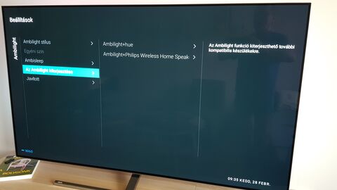

malnabokor #36928 üzenetére
Nálam volt [65PUS7906] meg 70" is.Az adatlapon jelzik a +HUE funkciót,biztos hogy nincs???
Fura lenne,de most nem tudom meg se nézni.
Ha nincs tényleg benne akkor kifogtad a "the one"-t ami nem támogatja
(utód a 8007) -
malnabokor
Ambilight-ot kerestem, mert korábban úgy volt, hogy ami Ambilight, az működött Hue-val is. Amit nem tudtam, hogy ennek van dedikált, "Ambilight+Hue" feature neve is, és ez valóban nem is volt feltüntetve a Philips oldalán, ahol a specifikációkat néztem. Most, hogy drágább kategóriásokat megnéztem, valóban, azoknál ott van, de az olcsóbbaknál nincs ott, hogy "hééé, ne ezt vedd, mert igaz, a tavalyiak tudták, de ebből kivettük, hogy a drágábbat vedd" - (vagy ennek a marketingesebb megfogalmazása, feltüntetése).
Ahogy utána jobban belemélyedtem, a Philips a XXX7-es sorozattól (2021-től) kezdve nemes egyszerűséggel nem teszi elérhetővé az Ambilight+Hue lehetőséget az olcsóbb kategóriás készülékeknél (link), annak ellenére, hogy hardveresen tudják, és a szoftveres oldal is létezik.

malnabokor
A tanácsotokat szeretném kérni. Szerettem volna a 13” laptop kijelzője helyett egy nagyobb képernyőt a lakásba, es az alacsony igények, illetve helyhiány miatt egy 43PUS7906/12 lett a kiválasztott. Philipset szerettem volna, mert a nappaliban csak Hue lámpák vannak.
Otthon jött a fekete leves, hogy ez, és az alsóbb kategóriás Ambilight TV-k nem támogatják a az Ambilight+Hue funkciót, és ezt a Philips annyira nem reklámozta.
Több megoldást is látok, vagy elállok a vásárlástól 14 napon belül, és veszek egy drágább modellt csak ezért, de ennyit nem biztos, hogy érne nekem. Vagy egy 2-3 éves, hasonló kategóriás használt készüléket, olyan generációból, ahol még nem korlátozták le az olcsóbb modelleket.
Illetve neten keresve láttam olyan megoldást, hogy USB-n egy magasabb kategóriás készülék firmware-ét telepítették, és így elérhető lett az Ambilight+Hue. Nem tudom, ez utóbbi mennyire rizikós, illetve van-e még más megoldás? -
