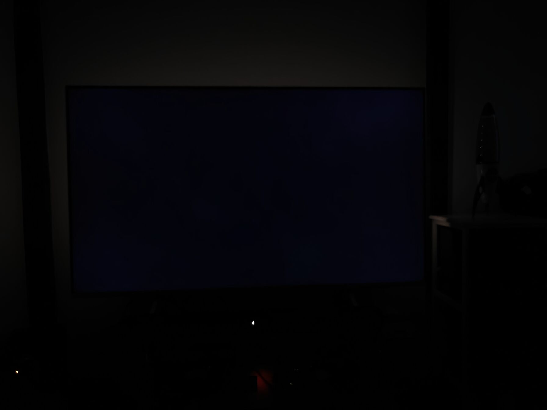

Nos csináltam egy fekete tesztet sötét szobában és szerintem teljesen jó. Ha ennél jobb feketét akarnék akkor arra már OLED kellene...
Eddig kizárólag VA paneles tv-k voltak, a Philips az első IPS-em és igazából ez jobb mint azok a VA panelek.Kiskutya
