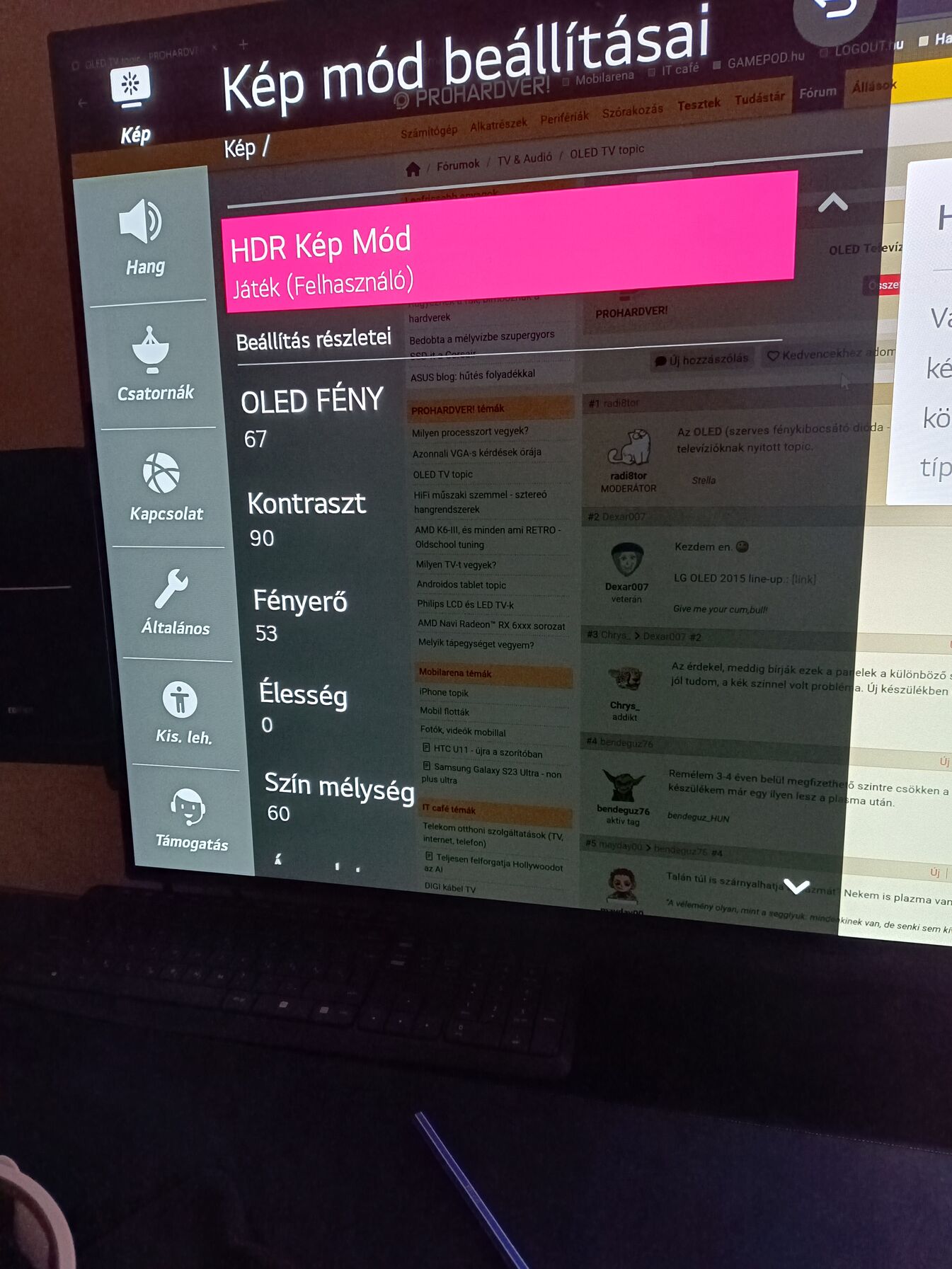

Tegnap vettem egy 42C2-t monitornak (van egy 65c2 tv is).
Most próbálgatom mi hogy lesz jó, játékra game optimizer, 50-es oled fény, ahogy nézem munkára, félig legúzott redőnyökkel meg simán elég a 10-es oled fény. Színmélység 50, felette mindent túlszaturáltnak érzek, mint egy samsung mobilt.
Szerintem 10-es oled fényen esélytelen, hogy bármi gond legyen a beégéssel munka mellett, főleg ha még variálom az ablakokat is, hogy ne ugyanott legyenek egész nap.

Én ma vettem egy 42C2-t, monitornak pc-hez, és játékokhoz. kb 1m-re ülök tőle, még megvan a "basszus ez túl nagy" feeling, de pár nap és elmúlik, ahogy tv-nél is szokott.
Inkább nézési távolságtól tenném függővé a helyedben a méretet. Milyen távolról használnád?
Vhiktor:
PC mellett, 4K120hz, 4:4:4 chroma full rgb range mellé is 85 contrast a jó érték?
