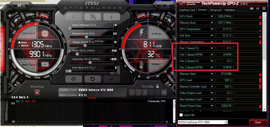

Időközben sikerült bekapcsolni az egérmozit, és pár, számomra hasznosnak vélt adatot rávésetni (úgy mint magfreki, memfreki, frém, és hőmérséklet). Nagy ritkán a tuningra is ezt használom, ha nincs kedvem AB-t használni. A kártyám "minden stabil" vége valahol 1960-nál van, onnantól beleugat a TDP-limit, meg az Exodus RTX is elszáll. Nem extrém számok, de az FE-hez képest azért jelentősek már (tényleg, Laraxior-on kívül járt már valakinél FE??? rohadt szép cucc, minden AIB ahhoz képest egy barokk templom)
Amúgy a diszkót én sem szeretem (ezt az "azér gémer, mert csicsás"-stílt nem tudom melyik marha találta ki. Az MSI-nek meg szóljunk már, h "ember, az a sárkány amit logónak használtok, az hipragyi", vargabetű elvarrva) , de ha már fizettem az RGB-ért azért használom. Statikus vörös a házon, a VGA-n és a Razer billnytyűzetemen is. Azok valahogy nem zavarnak, ahogy Eperjes mondta a "Csapd le csacsi"-ban, a vörös fény az nyugtat -

Nem tudom, én speciel szeretem lapozgatni őket, pont a guru3d-t olvasom a legtöbbet. Hamar kijönnek a tesztek, színesek-szagosak, kellően tájékoztatnak hardvervétel előtt. Persze soha nem kapom meg a számaikat, mert valami mindig gyengébb a vasamban, meg valami mindig kikapcsolnak a tesztekben. Nagyon jó példa erre az RDR2. Az ujságírói ultránál lehet még azért keményebb beállításokat találni, és persze biztos jópár fps-sel kevesebbet kapok.a múltkor ugye kijött a DLSS peccs. Na mondom akkor jól kikormolom a nyolcvanast, és még némi növekvényt is kapok. Bár a a magyarban nem létezik kettős igenlésből tagadás, azért arra jutottam:"aha, persze..."
Tegnap megnyitottam az eddig használhatónak vélt bloatware szoftveremet is a Gigától (valami Aorus izé), gondoltam frissítek. A Biosból jött ki új, felflesselte szépen, azóta az egérmozit a kártya tetején nem bírom bekapcsolni 😆😆😆
