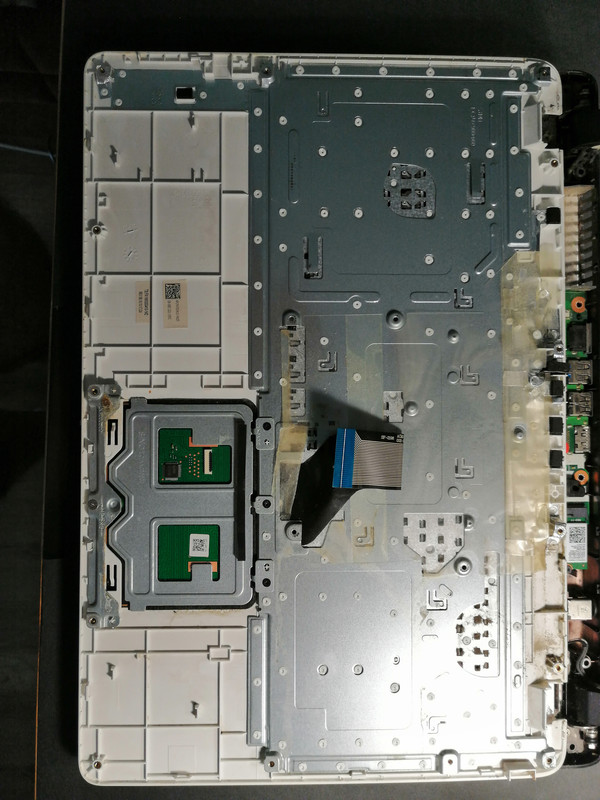

Norbi46
Na összeszereltem a laptopot annyira hogy működik-e? (működik!)
A káva felső részét nem pattintottam össze/ nem raktam vissza a csavarokat direkt, mert a klaviatúra volt a kakukktojás! Hát bejött sajna, ugyanis nem mindegyik billentyű működik leütéskor! A 18382-es posztban mutattam hogy nem lehet szétszedni, abban kérném a segítségeteket hogy fentről szétszedhető-e? (mármint a gombok?)
Vagy a gombok alá fújjak be izopropil-t, vagy hogy tudnám kitakarítani?
Feltéve hogy e miatt nem működik a bill egyes gombjai! -
Norbi46
Szerintetek meddig várjak átmosás után a száradással?
IPA elvileg gyorsan párolog az van a flakonra írva! -
Norbi46
st3v3np3t3r #18384 üzenetére
Nem szedem le mert a káva felső része úgy van kiképezve hogy a bill. és a fém lemez felhelyezése után a műanyag tüskék melegen rá vannak nyomkodva, kvázi mint egy műanyag hegesztés. Csak így meg nem tudom kitisztítani!

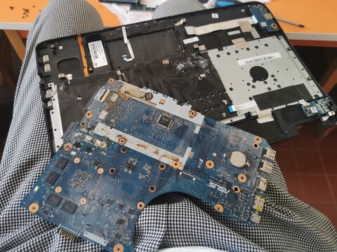

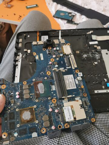

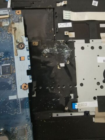

Norbi46
Képek alapján szerintetek is annyi ennek a lapnap/gépnek?Folyadékot kapott!

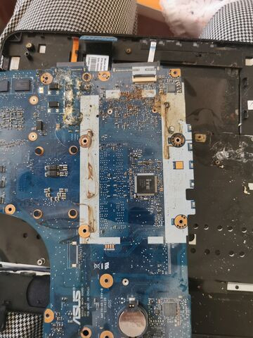

gregory91
#19682304 #18373 üzenetére
Én is csak reménykedni tudok nem-e valami folyadékkal dolgoztál.Ha igen tisztítsd meg tisztára az anyagtól.Addig BE SE KAPCSOLD újra!!
Közben nézd át még egyszer nem-e megpiszkáltál valamit.
RAM hiba esetén pl.:meg sem szólalna.
Remélem a "szerelés" során figyelembe vetted a elektrosztatikus töltést.... -

gregory91
denes04 #18352 üzenetére
Azta ku.... ez annyira el van "rohadva", mi a fene történt ezzel??!!
Találkoztam már elpattant áramkörrel(füstölt áramkör),de ez...
A képek látván szép kis álmom lesz(hacsak el nem felejtem)..."Sajnos vásároltam egy hibátlannak hirdetett..."....."Ő ellent mondott, bíróságra kéne menni, de ahogy szamolgattam nem tudom megéri e..."
Ez csalásnak számít,kérdés hogy pl a fogyasztóvédelem mit mondana erre. -

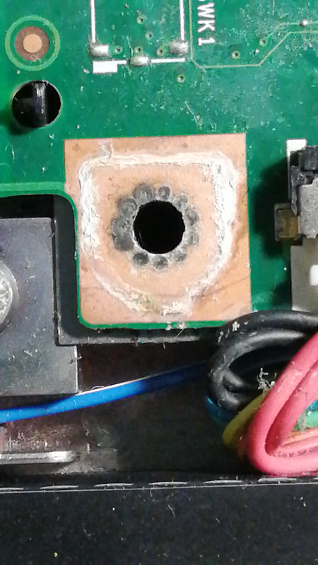

ModliH
kreten67 #18366 üzenetére
Köszönöm a választ, akkor szervíz lesz belőle!
Eddigi éveim során csak úgy vittem gariba gépet, hogy még volt rá márkaszervízes garancia, itt most már nincsen. Rákeresve a google-ön annyi szervíz van BP-n mint égen a csillag, tudtok esetleg ajánlani közülük olyat tapasztalatok alapján korrekt? (XI.ker északi részén lakok, a körút, és vonzáskörzete, illetve metrók környéke lenne a legideálisabb) -
kreten67
ModliH #18365 üzenetére
Nem valószínű, hogy a DC aljzattal van a gond,inkább az alaplapod zárlatos. Valószerűtlennek tartom, hogy te magad otthon meg tudnád javítani. Korábban javítottam már néhány 7450-est ugyanilyen tünettel és azokban a KBC chip kifújta a véres-habot és maga alatt a nyák is átégett sajnos. Szervizbe kellene adnod a gépet.
ModliH
Van egy jelenleg semmilyen életjelet nem adó dell latitude e7450, amivel kapcsolatban tanácsot szeretnék kérni!
A drága menyasszonykám egyik nap pánikolva hívott hogy teljesen meghalt a gépe (egyébként 5 éves, de eddig hiba nélkül üzemelő dell üzleti). Kérdeztem hogy mi a probléma, erre jelezte, hogy:
"reggel ahogy bekapcsolta kiírt valami hibaüzenetet valami túlmelegedésről, de nem olvastam el, hanem F1-gyel továbbnyomtam"(próbáltam részleteket kiszedni belőle, de csak az overheat-ig jutottunk el, semmilyen komponenst nem tudott megnevezni hogy mire írta ki...)
A gép a reggeli ominózus bekapcs után addig működött amíg le nem merült, hazaérve nekiálltam debugolni:
- Nem a teleppel van a probléma: van egy céges lati e7440-em kompatibilisek egymással, kicserélve az akksit tökéletesen működik.
- Nem a töltővel van a gond, a laptop töltője gond nélkül tölti a céges gépem.
- Viszont bármilyen töltőt bedugok a laptopba (3 külön-külön működő dell töltővel próbálkoztam) az ac adapter világítása egyből elszáll, újra csak akkor világít (és tölt), ha eltávolítom, majd újra bedugom az alljaztba.Ezek alapján az volt a gyanúm, hogy mivel a hibaüzenet, és az áram felvétel megszűnte után még órákig használta a gépet hogy nem lehet pl. alaplapi hiba, bizos a DC jack aljzat csinál rövidzárat, vagy valami ilyesmi probléma van.
Gondoltam megpróbálom a saját laptopommal feltölteni a rossz gép telepét, aztán a bios-ból megpróbálom előhámozni hogy pontosan mi volt a hibaüzenet (és a lelkére kötöttem hogy bármikor hibaüzenetet lát első dolga legyen innentől lefotózni azt...
). Itt viszont befuccsolt a kísárlet, hiába rakom bele a feltöltött telepet, a power gombot nyomogatva semmi életjelet nem ad, ezzel keresztül húzta a számításaimat...
Valaki hasonlót látott már? Alapvetően nem félek saját kezűleg szervzíelni gépet, telefont többször javítottam már, de eddig mindig tudtam hogy mi a probléma, most egy kicsit tanácstalan vagyok, és sajnos nem érünk rá, hogy kínából rendelgessek dc jack alljzatot (3 $ kint, itthon eredeti dell 20ezer..., használtan 5ezerért találtam vaterán), lutrira meg nem akarok elkezdeni alkatrészeket veszegetni... Mit tudnék kipróbálni hogy megtaláljam hogy melyik komponens a hibás? Valamint valami ötletetek van hogy miért nem kapcsol be a feltöltött telep ellenére?

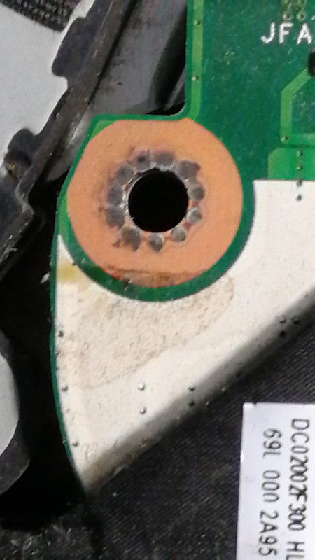

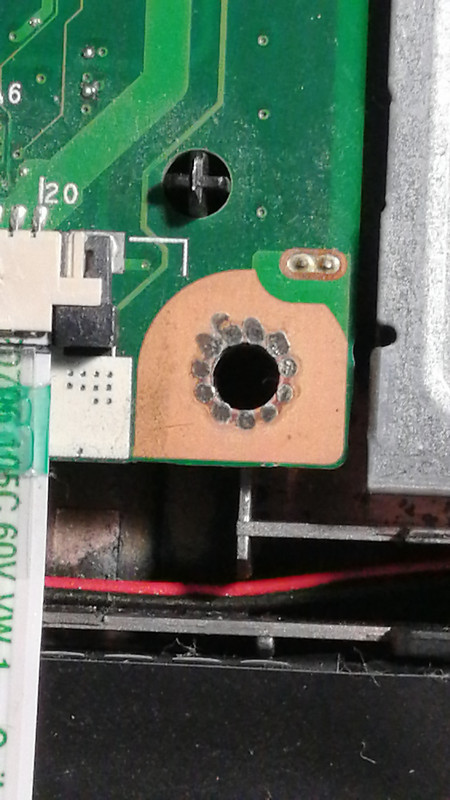

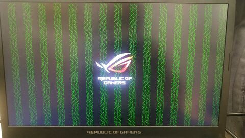

Nincs valakinél esetleg egy eladó Asus Rog G551J Alaplapja?Sajnos vásároltam egy hibátlannak hirdetett G551JX laptopot ami nem ismeri fel a dedikált a videokártyát, szét szedtem erre ez fogadott
Nem tudom mit lehet ezzel kezdeni.... Az alaplap működik, Annyi a baj hogy a wifi nagyon gyenge, és a dedikált videokártyát nem látja a gép, csak az integráltat.

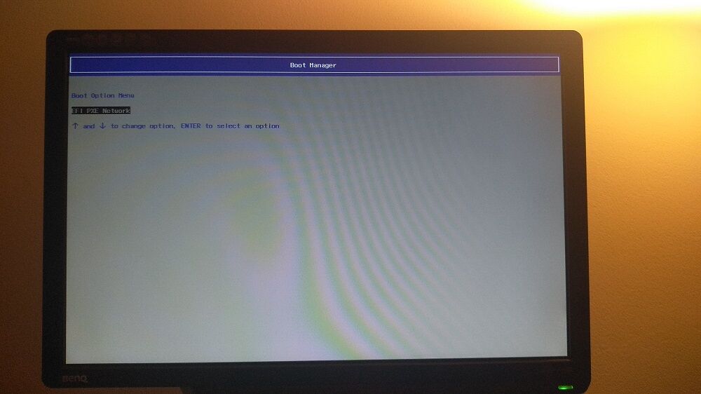

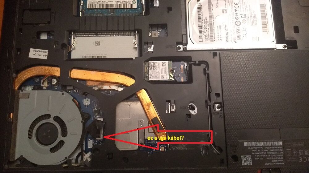

gyulazsolti
gyulazsolti #18331 üzenetére
Na lejött, nehezen. Le is volt ragasztva.
Közben a PC-n formáztam a HHD-t.
Már meg nem boot be. Ez a kép fogad. Nem tudok lépni a nyíl billentyűkkel. -
gyulazsolti #18329 üzenetére
Igen, ezt kell lehúznod.
De jó, hogy nem kell porrá szétszedni! -
gyulazsolti #18327 üzenetére
Ha szét mered szedni a gépet, akkor húzd le az alaplapról az LCD-hez felmenő kábelt. Ekkor fog már a SUB-D csaton adni képet. Akku ne legyen a gépben mikor bütykölöd!

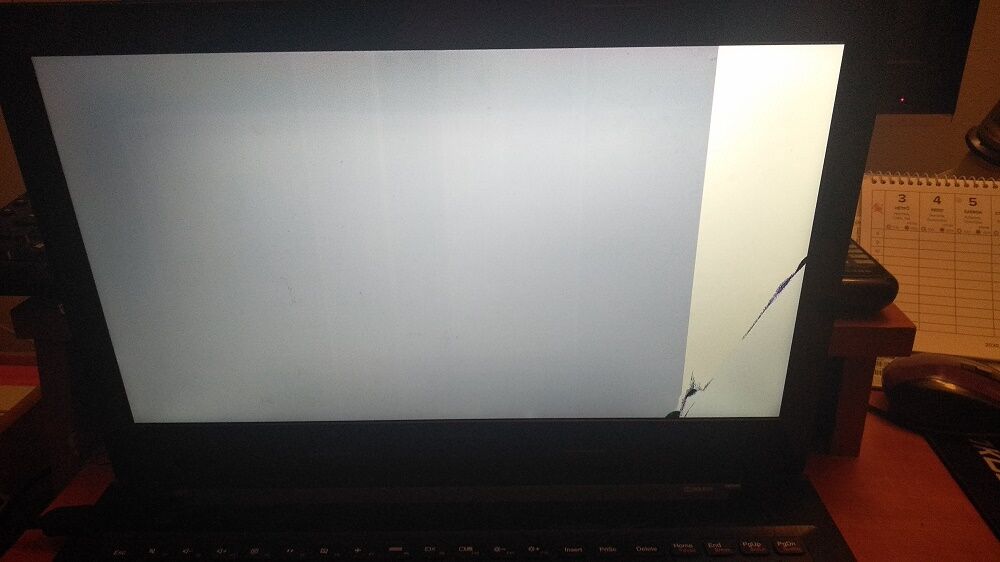

Adott egy lenovo lapos, aminek törött a képernyője.
Ez nem is volna gond, mert VGA-an ki lett vezetve monitorra, és ott ment megfelelően.
Win 7 volt rajta.
Rendszert akartam cserélni, de amikor beállítottam a boot-ot, hogy pendrive-ről bootoljon,
újraindítás után már nem küldte ki a jelet a monitorra, így most teljesen vak minden.
Hogyan lehetne visszahozni, hogy megint lássam a monitoron, hogy mit csinálok.
Ha esetleg ez nem jó topik, akkor irányítsatok jó helyre.
Segítséget megköszönöm. -

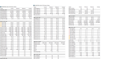

Blaise98
Letöltöttem a programot és a következőket találtam a szenzornál:

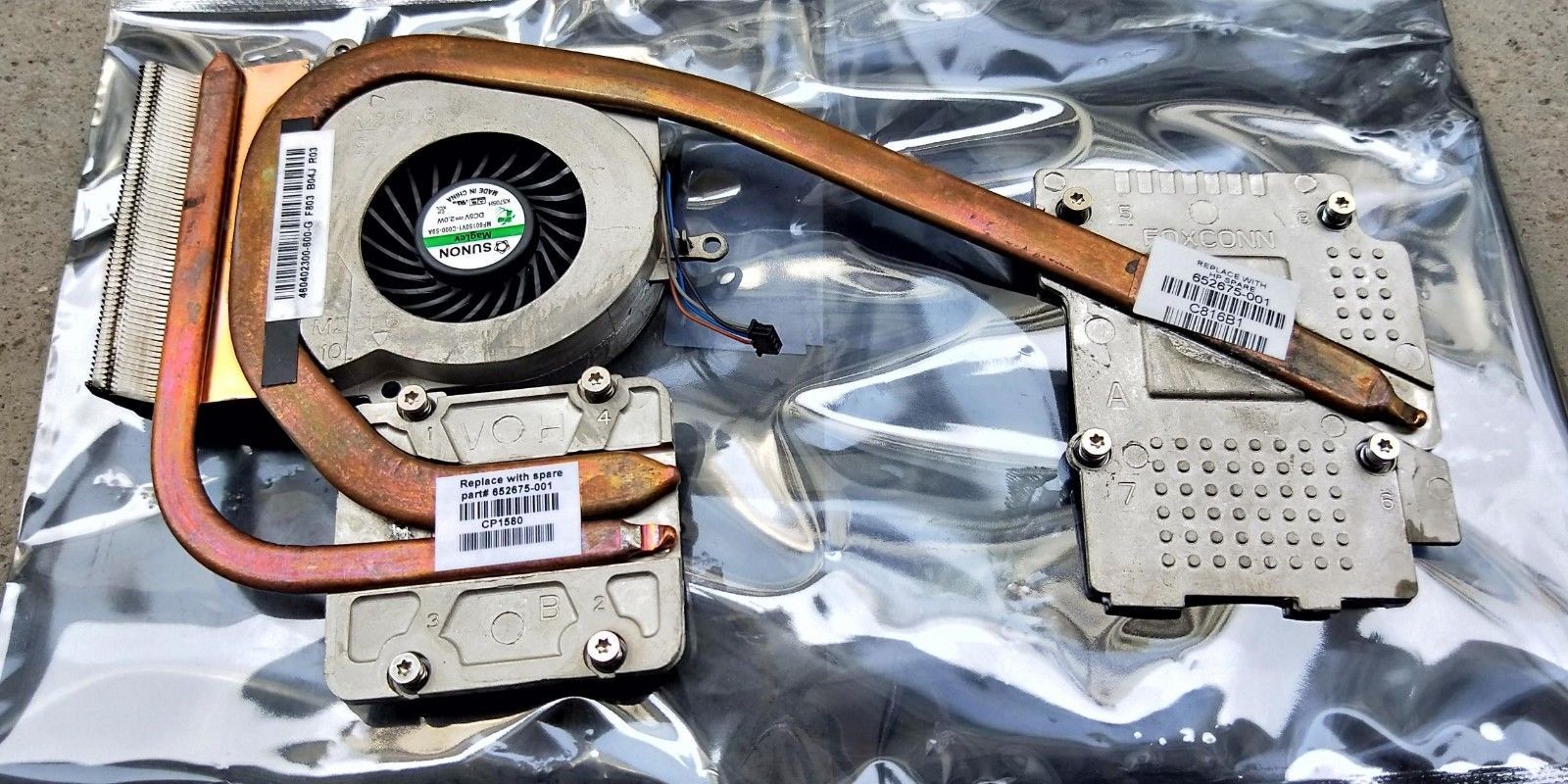

st3v3np3t3r #18313 üzenetére

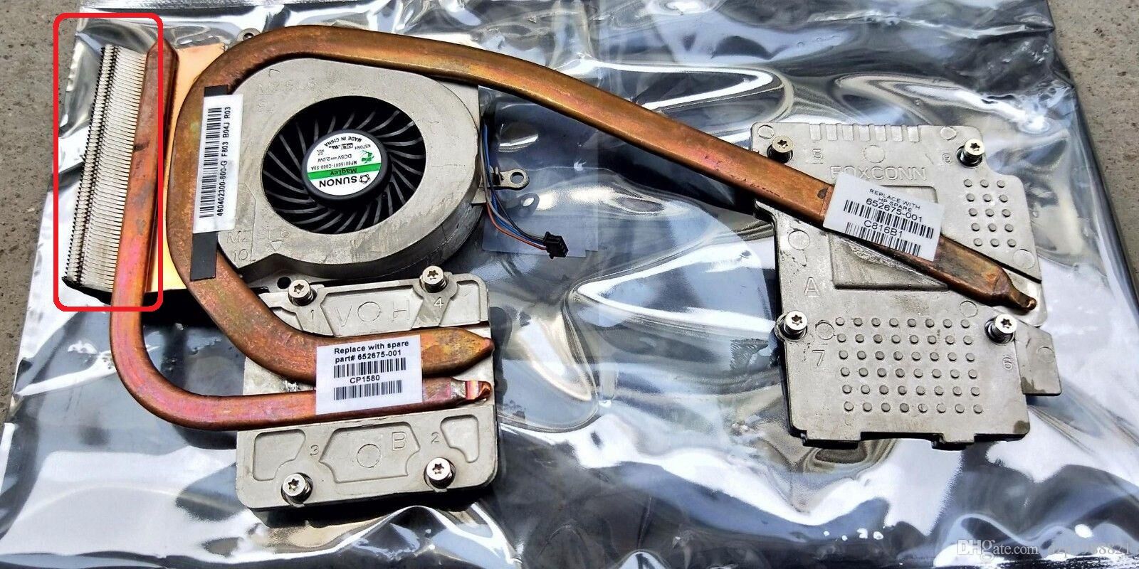

st3v3np3t3r #18311 üzenetére
Szerintem a 60-asban szélesebb (mélyebb) a radiátor
st3v3np3t3r
st3v3np3t3r #18310 üzenetére
Csak sikerült
Közben azon gondolkodám,hogy...
A HP 8560W hűtője elférne-é a 8540W-ben...
8540W
8560WAhogy néztem az alaplap képeket, talán ugyan az elrendezése a procinak és a gpunak.
8540
8560 -
