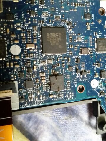

Igazad van, mindkettő 2 magos 4 szálas U-s cpu és a különbség nem sok, van egy i5-ös E7440 és E7240 is a családban és az i5-ös verzió szerintem előnyösebb is, mivel sokkal kevésbé melegszik és csendesebb, nem fúj állandóan a venti. Viszont az én két beteg gépem az i7-es, és én sajna ebayen sem találtam jó áron i7-es lapokat, még USA-ból sem.
Segítségeteknek köszönhetően viszont már találtam Angliában és Német kereskedőnél is ilyen chipet nem a magyar áron,hanem 3-4 ezer Ft. környékén, ami még megfelelő ár. Amint írod, te ezzel foglalkozol és mindened meg is van hozzá. És milyen árfekvésben végzed eme tevékenységed? Kimérni a lapot, szükség szerint kondi és/vagy chip csere? -

kreten67 #16792 üzenetére
Köszönöm szépen mindenkinek a segítő válaszokat!
Igen, erre természetesen gondoltam, hogy esélyes, hogy nem fog indulni a lap a csere után sem, viszont ha van esélye, hogy igen, az ebayes árat megéri, ami erre a chipre 1 dollár 41 cent. https://www.ebay.com/itm/1pcs-CD3301BRHHR-CD3301B-RHHR-TI-QFN-36pin-Power-IC-Chip-/391787617218
A Konradban pedig 640 Ft a másik, tehát egy ezres, plusz ha találok valakit akinek van fluxa és hőlégfúvója és házilag pár ezerért felforrasztja, netalán még végigméri a kerámia kondikat is, amik ezeknek a lapoknak a meghibásodásának 99.9%-át okozzák a kb 40 megnézett youtube videó szerint, akkor további esélyt kaphat a lap. Mivel ez nem i5-ös hanem i7-es lap így sajnos igen drága. egy darab van vaterán valami 70 ezerért, és ebayen is 50 körül vannak kb. Ennyit már nem áldoznék rá, akkor inkább kiveszek ramot, ssd-t, akkut és hibátln ips kijelzővel eladom 30-ért, mert nagyon szép állapotú az egész. De nyilván első körben nem ezt szeretném.Van egy másik ugyanilyen gépem is, annak zárlatos a lapja, töltő bedug-elalszik-kihúz-világít, lap meg alszik. Első körben lehet, hogy arra keresek majd embert. Vagy ha nagyn rögösnek látszik ez az út, eladom a kettőt együtt 50 körül, megpótolom és veszek egy működőt. A youtubeon annyira egyszerűnek tűnik... Labortáppal ad neki voltot, végigtapogatja, ami melegszik a lapon azt kiméri, leszedi, és a lap megy... Kb. 30 ilyet néztem meg... Persze kell hozzá felszerelés és tudás is, nekem egyik sincs.
Ezért is keresnék egyben valaki vállalkozó szellemet.orosziem81
Köszi szépen a linket, sajnos nem tudtam más megnevezéseit az alkatrészeknek, mint amit a netről letöltött kapcsolási rajz írt. Sajnos eléggé hülye vagyok ehhez az elektronikai történethez. Viszont pontosan rávilágítottál arra, miért is nem akarom szervizbe vinni. Pontosan emiatt a "barátságos" magyar árrés miatt, ami az alkatrészes oldalon van, mivel ez jellemzi érdeklődésem alapján a szervizeket is.

orosziem81 #16793 üzenetére
25.000ft ??
Baráti áron adja a laptophardware az 5 dolcsis chipet.
Az ebay.UK-n 6 font és 4-5 nap alatt itt van. -

Gizmo94 #16791 üzenetére
Szia,
A problémád nem egyedi, itt másnak is adódott gondja a CD3301B chippel.
https://www.mikrocontroller.net/topic/439657Ha így írod be: CD3301B a keresőbe akkor az első egy magyar találat lesz.
https://www.laptophardware.hu/cd3301b-ic-chip-18946.htmlHa aliexpress túl időigényes akkor ebay nem alternatíva?
kreten67
Sajnos ez nem ilyen egyszerű,hogy csak az ment tönkre ami látszik!
Az is simán benne van hogyha kicseréled a két chipet és indítod a gépet ,1 ismét elfüstöl valami ,2 továbbra sem müxik a lap egyéb pl KBC valószerű hibájából stb ,de lehet szerencséd és a két chip csere után indul a gép ,bár nem ez a jellemző.
Attól hogy a töltőt jelenleg nem vágja le a gép ,simán lehet az alaplap még zárlatos csak beljebb amit a DC-in szintjén nem mutatkozik,mert megszakítja egy FET vagy dióda stb.
Az éget alkatrész alatt vajon milyen állapotban van a nyák?
Ezekbe a 7440 gépekbe nem túl drága az alaplap 20 környékén simán lehet venni.
Nemrégiben vettem egy 7440-est i5 ,8gb ddr3 , 256gb msata ssd, magyar világítós bill , jó akkú,de becsíkosodott FHD ips kijelzővel 50db ezresért. -

Egy olyan problémám lenne, hogy a Dell E7440-es i7-es alaplapom elhányta magát. Szemmel látható módon a tápkörön megadta magát pár alkatrész, nem kellett sokáig keresni. Mivel egy másik használt alaplap igen drága, így a javítás mellett döntenék. Első körben szervizek mellőzésével, mivel az sem egy olcsó kanyar, ahogy tapasztaltam. A gép meg már nem egy friss modell, sokat nem szánnék rá.Készítettem két képet az elszállt alkatrészekről. Ebayen van az egyik fillérekért, de kínából, az özön idő. A másik van itthon is. Nagyítóval átnézve a lapot, más szemmel látható kár nincs. A töltőt bedugva a töltő fénye nem alszik el, tehát zárlat elvileg (már) nincs, viszont a lap nyilván nem ad életjelet, totál hulla.Az első képen: INA199A1DCKR SC-70-6, ez meglenne a Conradból is,
A másodikon: CD3301BRHHR QFN36 6X6~D Ezt csak Kínából találtam.Kérdésem, hogy szerintetek esetleg beszerezhető lehet a másik alkatrész is itthon? Vagy más lapról leszedve is jók lehetnek ezek? Már ha vannak pont ugyanilyenek egyéb lapokon... Vagy valaki innen javít ilyesmiket esetleg? Minden információért előre is thx.

Megy,míg ki nem kapcsolom ,akár 5-8órát is ,teljesen hiba nélkül. Van benne HDD, ODD helyén SSD, de azt már kivettem ,hogy kiszűrjem hibaforrásként. Ramból 2x4gb, felcseréltem, és ki is vettem egyesével az sem segített. Újra pasztáztam, és minden csatlakozót ellenőriztem, nincs baja. Ötlet? Járt már így valaki? Előre is köszönöm!
szuszinho
Ágyneműn történő használat közben egyszer csak kikapcsolt a laptop. Azóta nem lehet bekapcsolni, csak felvillan a power led. Javítható lehet?
Dimaj
Üdv. Egy pohár tea ráömlött a laptopra, azon belül is a touchpad sokat kapott. Azóta alig mozog, és Windows ban össze vissza kapcsolat mindent magától, meg van kergülve. Mit tudnék csinálni? Esetleg valami kontakt sprét vegyek, és fujjam le az egészet, a gombok alatt is?
