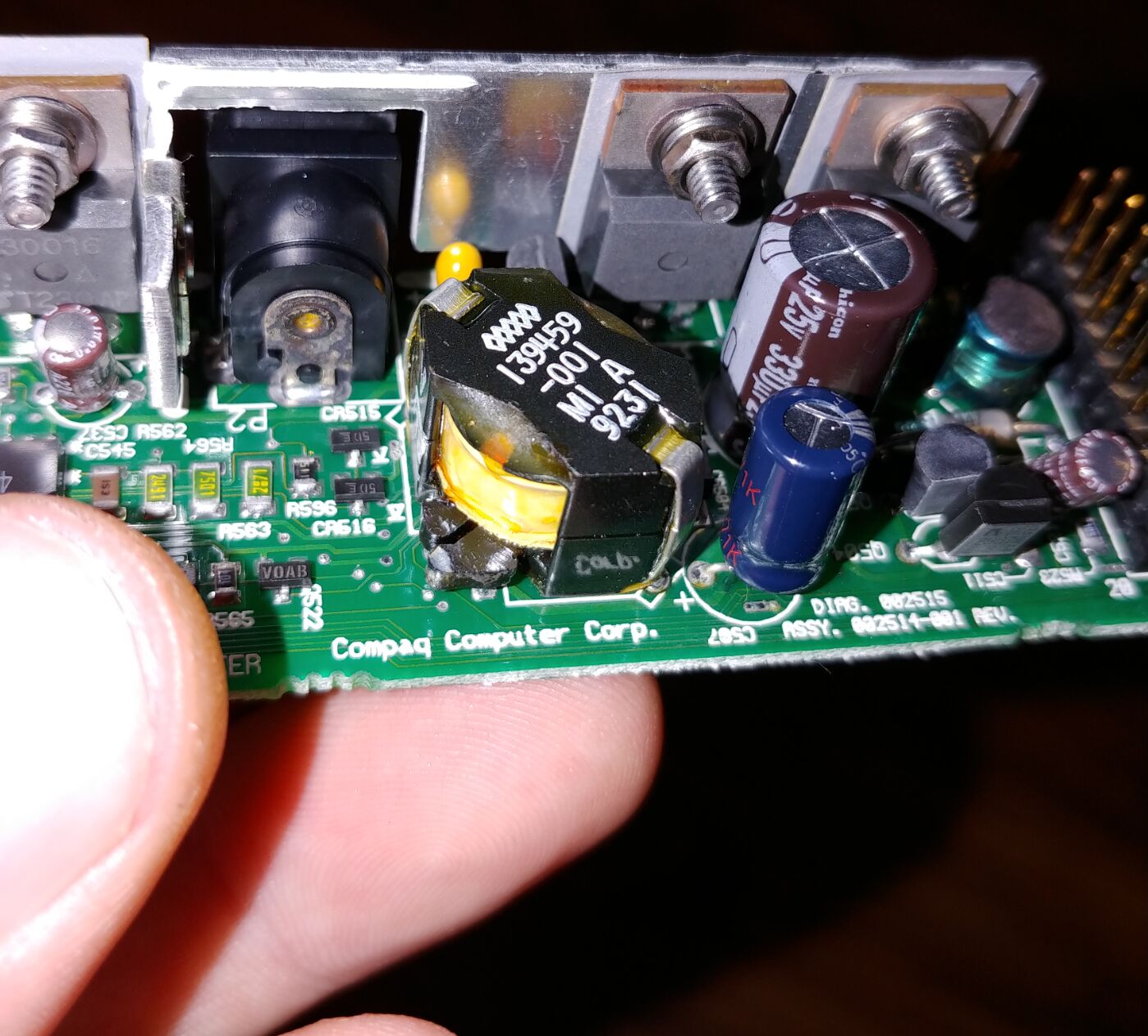

Ezt találtam most link A cím szerint nagyfrekis tranzisztor... szerintem a nagyfrekis trafó működtetéséhez kell
BUZ71(pdf-et letölt) - ez egy N-csatornás MOSFET 50V/14A, szerintem az a V30016 is valami hasonló alkatrész lehet -
V30016
T230APMásik csati melletti ugyanaz (kicsit kopott rajta az írás, lehet kiégett)
Harmadik az:
BUZ71

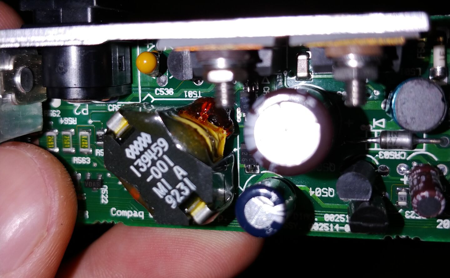

T236AATekercs ahogy nézem egyik fele el van "folyva" ezen a power pcb amit épp nézek.
Ha másik panellal (3-ból van 1 ami jó) próbálom, bekapcsol de a kijelző láthatóság 10% talán és az alsó csuszka nem állítható. Jelölt kondi elszállhatott korábban.

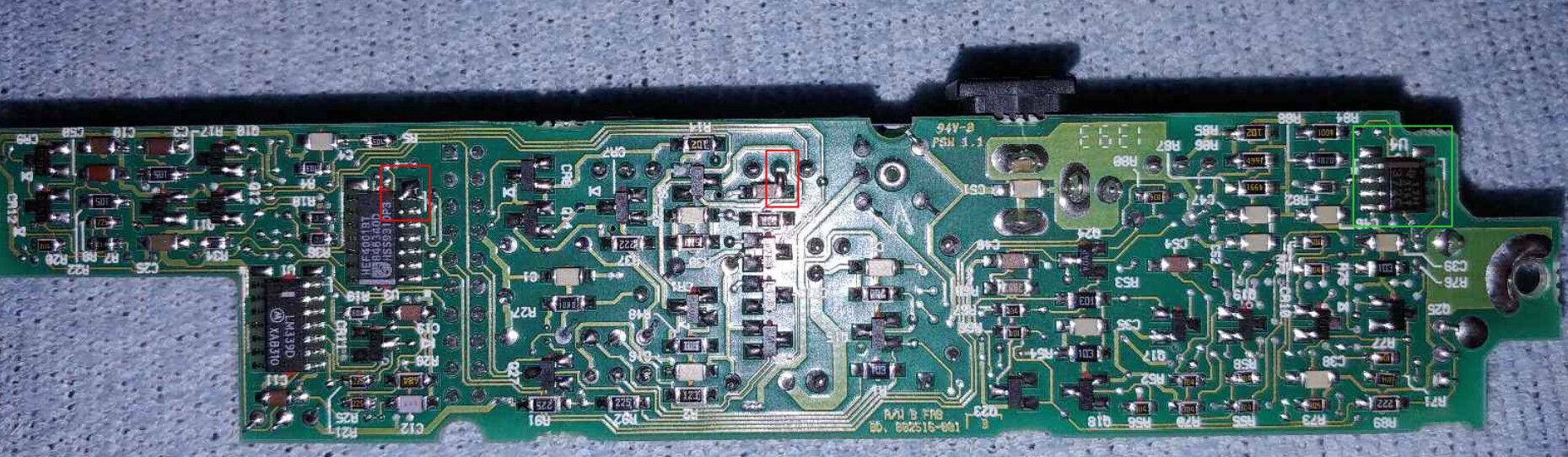

szerintem azokat amiket bejelöltem, azok lehetnek hibásak.
ha tipusszám eltér, az egy dolog, az alkatrész működése ugyan az, max pár paraméter ami eltérhet.
Ha le tudod olvasni, küld át őket privátba,ha gondolod utána nézek

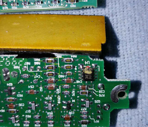

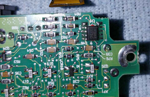

Itt van a "jó" power panel, itt az U4 OK , de pl. találtam máshol 2 zárlatot kapásból... holnap jobban átnézem
Ez a "jó" pcb (értelemszerűen a zöld a jó, piros a zárlat...)
IPC szabványnak nem felel meg...
U4 position a jó - lásd a másik 2 power panelt, amit korábban raktam be (képek) ott 1 ill. 2 zárlat van az U4-n (mást nem is néztem, de holnap átnézem a panelt részletesebben) és egyiknek ilyen, másiknak olyan hibája volt...
/nem kapcsolt be, ill. másik pillanatra kapcsolt csak be/ -

Kimérted azokat a látszólagos forrasztási hibákat, hogy azok valóban zárlatok-e? szerintem nem.
st3v3np3t3r
#17983
Nem kell ide mérés sem.
Megtaláltam a hibát, egyik Power PCB-n 1 zárlat van, másikon 2 kapásból, mind2 az U4-n található. Holnap le is szedem róla a zárlatot. Jó panelt is megnéztem, azon nincs zárlat és 3/20-ba is betettem és gond nélkül ment - még jó, hogy mind3 Power PCB ugyanaz
Íme a zárlat(ok) - külön nem jelöltem, mert látszik aminek kell.
Csak tudnám az ("zárlat") hogyan került oda...
/4/25-re legalább, mert azt használtam is.../ -

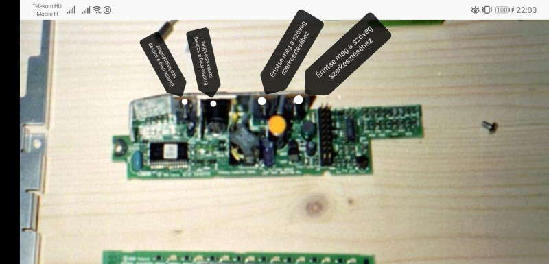

A PSU boardon ezeket(nyilazott) az alkatrészeket hasonlítsd össze méréssel, illetve kelle róla a tipuszám is
Ezek a MOSFET-ek/Feszültség stabilizátorok csinálnak a 18V-ból kisebbet.
Sajnos az eredeti képr ezek nem derülnek ki, hogy melyik micsoda

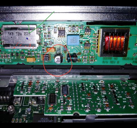

Eredeti Contura 4/25 hiba megoldva, Power PCB csere és indul simán...
[link] /+ még kell bele az új elem, ami a kövi hét elején érkezik/
Tehát kell kis javítás azon a PCB-n és az is jó lesz. /kondi csere volt nagyobbra korábban/
Gyári kondi 10v - 180 uF ami rá lett téve az 25v - 220 uF kondi (nem én tettem rá)
Szerintem gyári kondi (érték) kéne rá...ha valakinek van ilyen 10v - 180 uF kis kondija, kérem szóljon!
Ki kell mérni mi a baja és talán javítható könnyedén.

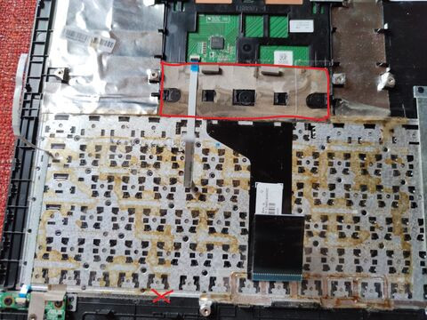

Az első lehet nyomógomb hibás, akár

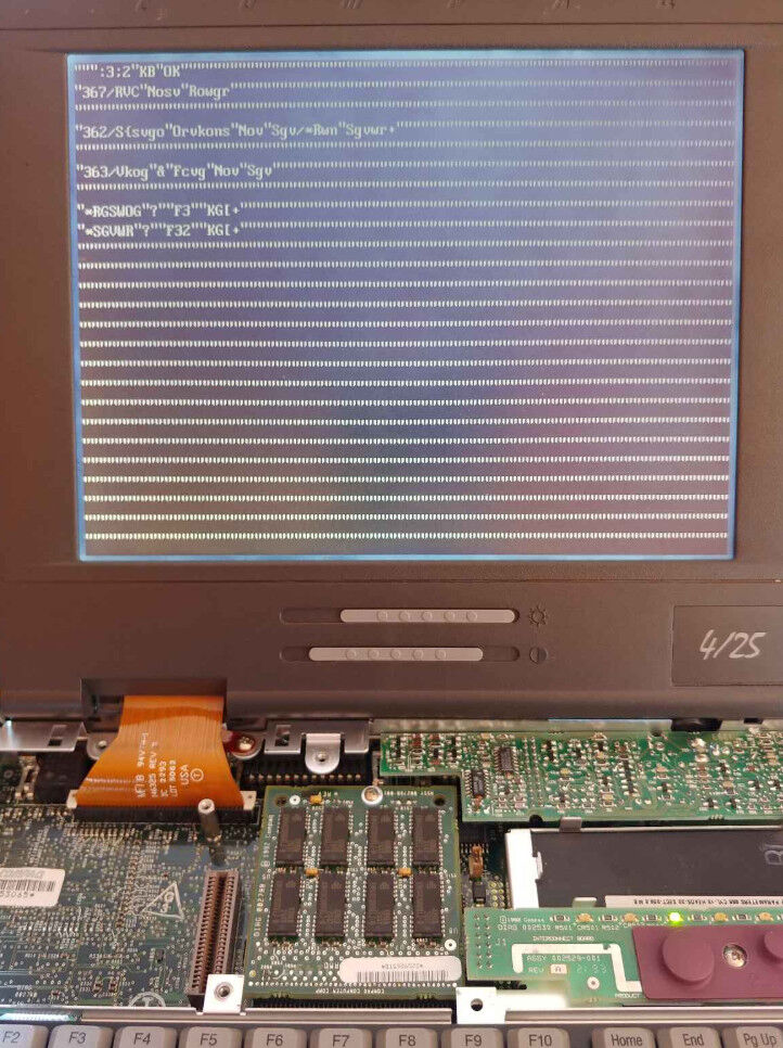

Nos akkor...
Eredeti Contura 4/25 gép: [link]
Eredeti táppal (most) és rá csatlakoztatva fel villan, de be nem kapcsol.Másik (most jött) Contura 4/25 meg: [link]
Tápot rákötöm, elindul és a memóriát számolja (8MB) és a képen látható gondja van.Contura 3/20 -as gép: [link]
Ez meg csak egy pillanatra kapcsol be (FDD-t hallom abban a pillanatban bekapcsolni)Vélemény ezekről?

#17924
Ennek csak ez a bekapcsolás hibája van, vga chip hiba amit a képeken látható, a "csere" 4/25 Contura baja, azt vettem "alkatrésznek"
(héten talán nálam is lesz)
Ez 25MHz/8MB RAM fekete-fehér laptop amit kár lenne veszni hagynom.
Win95 van rajta jelenleg (full original version floppys amit még én tettem fel) -

#17922
Mindenképp meg akarom csinálni. Nem hiába szerzek egy másik ugyanilyen gépet (alkatrésznek jó) felépítés szempontjából nem bonyolult. Kapcsolási rajz kizárt, hogy találják hozzá (92-es laptop)
Max. a gyártót is meg lehet kérdezni, lehet van nekik archive valahol, de ha van is...tuti nem adják oda.
Battery (németből van, utángyártott) is 1hr+ amit bír/bírt még fél éve. -

#17921
Nem akarlak elkeseríteni, de ezek olyan régiek, hogy kár vele kínlódni... Lehet olyan bajuk van, amit anyagilag nem éri meg javítani.
Ez, az a kategóriás hibák,aminél valóban többe kerül a leves mint a hús
Lehet olyan alkatrész döglött meg, amit nem lehet beszerezni...
De ha neked megéri vele bajlódni, akkor jobban jársz, ha keresel hozzájuk kapcsolási rajzot, mert anélkül rohadt nehéz lesz javítani.
Pontosan egy Compaq Contura 4/25 gép [link]
Igen, ha rádugom a tápot, a led csak fel villan 1x, de ha a battery is benne van akkor a fel villanás után azt tölti is.
Méregetéssel még várok. 4/25 másik példány (gyári táppal) érkezését várom (alkatrésznek vettem - ez a baja annak: [kép] - [kép] ) és cserélek pár komponenst. (gyári adapterrel próbálom, elem, aztán power/control panel amivel kezdem)
Jó lett volna ki deríteni hogy mi lehet a gondja....fél éve még be kapcsolt.
Elemet is rendeltem hozzá, így azt is fogom majd cserélni. -

Ja, ez így nagyon ciki. Az egész palmrest fedéllel egyben van a bill, gyárilag is csak fedlappal együtt cserélhető hivatalosan. Azokat a műanyag szegecseket nem fogod tudni visszavarázsolni, fröccsöntve van, aztán formára van olvasztva
Akkor viszont fordítsuk meg a dolgot, szedj ki minden mást belőle és mehet a fedlappal együtt a mosás, ahogy látom a touchpad kijön belőle.
Jhonny06
Kérdés, hogy vissza lehet-e tenni, miután szédszedtem? Itt 5:46-nál szikével szedegeti le egyenként azokat a műanyag pöcköket, ami tartja az egészet. Szóval gyanús, hogy ha ezeket egyszer lekapargatom, akkor nem lehet visszatenni, ugye? Gondolom ez úgy van kitalálva, hogy ha szétszeded, akkor már egy újat raksz a helyére
dugo_
Jhonny06
#17915
Azt a réteget nagy valószínűséggel lehúzhatod róla, de nem amiatt nem tudod kitakarítani és nem amiatt nem működik.
A fémlap alatt még van egy fólia, amin a billentyűzetmátrix vezetőrétegei vannak, az van megpimpósodva a gumiréteg alatt.
Ha feltételezzük, hogy rosszabb már nem lehet, akkor nyugodtan áztasd be az egész billt vízbe, sikáld le amit tudsz, aztán ~1 hét száradás után kiderül. Nekem több is működött utána.
Jhonny06
A családban egy hölgynek sikerült leöntenie a billentyűzetet unicummal..
Asus X550LB. Azóta vacakol a billentyűzet (nagyon kevés billentyű működik), illetve néha a touchpad is. Szétszedtem és a fő probléma, hogy a billentyűzet alatt van egy műanyag fólia (X-el jelöltem a képen), amitől nem tudom kitakarítani. Ezt el lehet távolítani véglegesen? Van valami funkciója, vagy menni fog simán, ha leszedem róla? Illetve amit bekereteztem a képen, azt a réteget is el kéne távolítani, mert az is teljesen átázott. Annak pedig a touchpad hibájához lesz köze gondolom.Elképzelhető, hogy ez végleg tönkretette a billentyűzetet/touchpad-et vagy ha kitakarítom és/vagy kiszárad, akkor megjavul? Köszi!

Ma néztem, adapter csatlakoztatáskor felvillan a LED (battery nélkül) szóval elvileg jó. Ha battery benne van, akkor azt elkezdi tölteni, de vele vagy nélküle sem kapcsol be.
Van egy régi laposom ami nem kapcsol be, batteryt tölti, de semmi reakció a bekapcs gombra. (korábban jó volt)
Szetkaptam, bekapcs panel rendben, power panelen volt kis hiba, 1 kondi kipurcant/elfolyt...az cserélve lett.
Mi lehet a gondja? Ha jól emlékszem az utolsó bekapcsolás (1-2 éve volt kb.) csak akkor ment, ha a battery is benne volt és kb. 1 óra töltés után kapcsolt be (akkor még nem volt power panel nézve és kondi cserélve)
Gondoltam az adapterre is, mert nem a gyári van hozzá (kis infó) [link]Komolyabban még nem néztem át, de fogok rendelni hozzá gyári adaptert és egy másik gépet amit alkatrésznek használok fel. (hátha úgy jó lesz, ha gyári töltővel próbálom, vagy másik power panellal, esetleg main pcb cserével is...)
Ha valakinek van ötlete, azt megköszönném!
