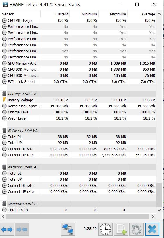

Na megpasztáztam. Nem is teszek fel képet, CPU 76°C GPU 72°C max, 1 óra játék után, minden alapon (turbo is megy meg minden)... Nem lep meg, de ebben is hazudott az előző tulaj, így bízzon meg az ember másban (azt mondta alig volt használva a gép).
A proci körül volt az összes paszta kb, szóval nem is csoda.

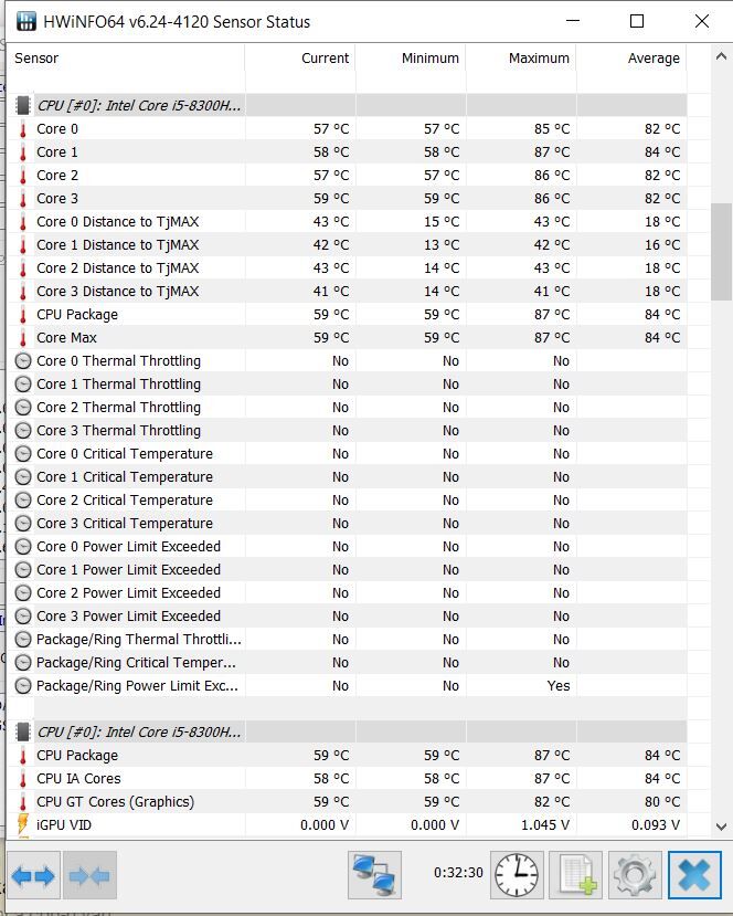

Ja hogy ez csak i5 CPU! Akkor a domború proci probléma itt nem játszik.
Itt komoly thermal trotty van, pedig csak i5 a cpu.
Vagy a pasztázás szar, vagy a hűtő hőcsöve elhagyta magát.
Szar a hűtése gyárilag , de nem ennyire. A CPU 80-85 környékén kellene maxolnia. Szét kell szedni és átvizsgálni. -

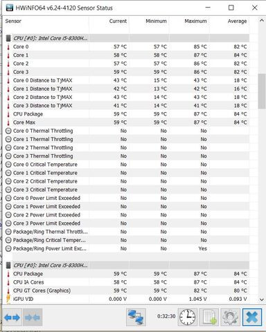

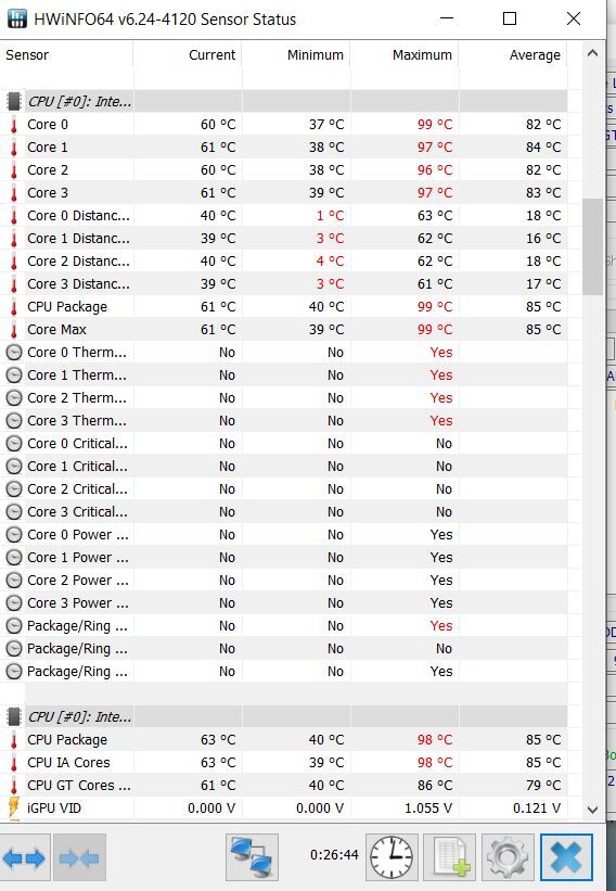

ricsi99
#18905

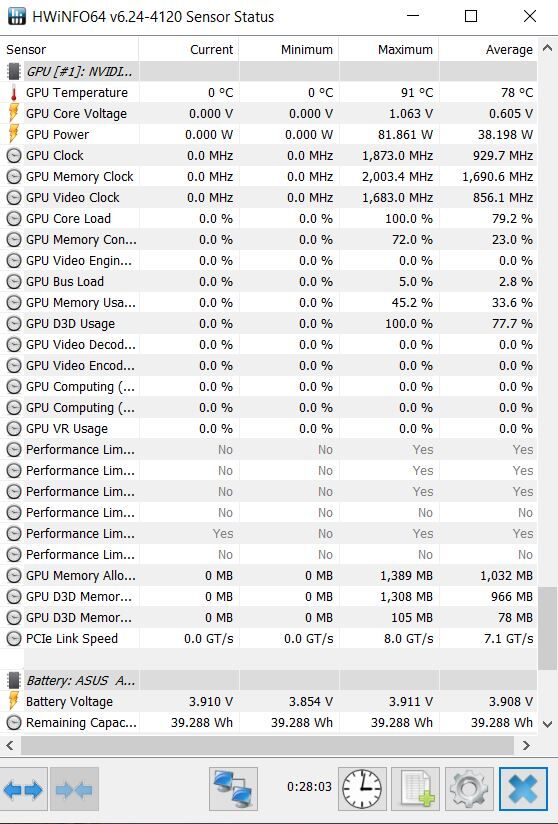

Windowst raktam fullos újat, így ez kizárva.
Biost is frissítettem. Alaphelyzetbe is lett állítva már a végén.
Manuálisan FN+F5-tel lehet szabályozni, nem segít.
Leadja a hőt, hátul és alul nyomja kifele rendesen, ahogy az összes többi ilyenem csinálta eddig.
Néztem GPU és CPU hőt és teljesítményt, csak a CPU ugrál, a GPU stabil.
Két progival is terheltem a cpu-t, túlmelegszik és/vagy power throttlingol (Throttle Stop és Intel Extreme Tuning Utility). Aidaval is néztem. Akkor 3
Kain3333
#18904
Bocsi. Nem figyeltem oda. Most kissé visszaolvastam.....
Más rendszer (linux) alatt is előjön ez a hiba?
Én úgy állnák neki ,hogy első körben letesztelném így (winnek lehetnek hülyeségei)
De először csak kizárólag úgy hogy a cput -majd a gpu-t terhelném
Ha még mindig fent áll a hiba ,akkor első körben a hűtést nézném meg.
Az a videokártya tud fűteni ha meg van zavarva...
A képeket elnézve egy hűtésre van téve a gpu és a cpu is
Szép hangzatos nevek is vannak a hétésére irva.
Manuálisan valami programmal nem lehet feltekerni a ventiket?
Akkor éreznéd ,hogy tényleg le is adja e a hőt ,vagy csak zug?
Tuf széria ... nem lehetséges ,hogy a gpu+ feszt + órajeleket kap a referenciához képest?
Próbáltad így csak a gpu teljesítményt csökkenteni?
Ha csak a cput-terheled valami tesztrpogival akkor is túlmelegszik? -
