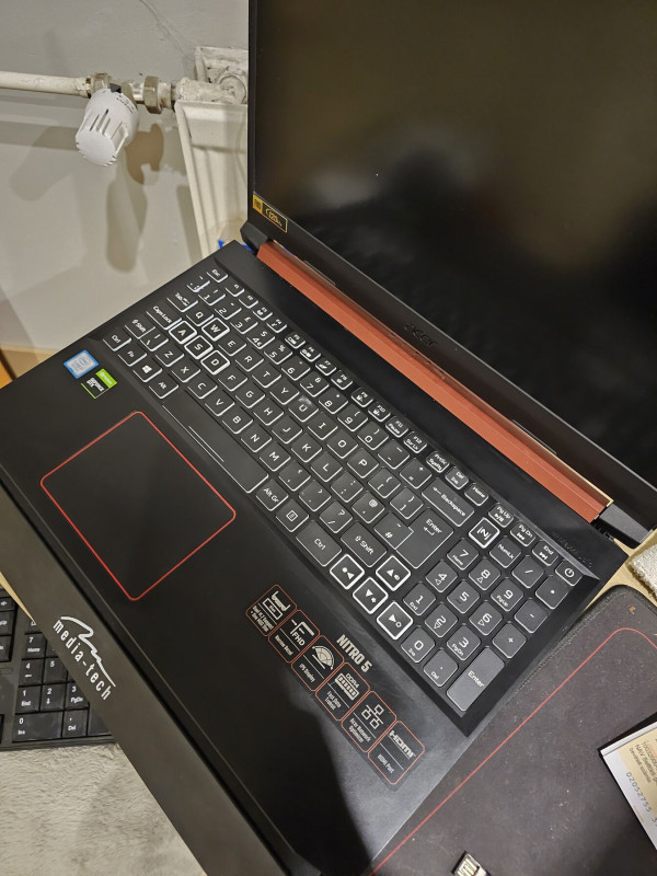

Egy kis helyzetjelentés. A középső opció lett választva. Korrekt módon szakszerűen ki is cserélték. Egy bökkenő akadt. Az ott látott billentyűzet RGB csatlakozós volt. Nekem a gép alapból csak az egyszínű piros világítást tudta, és a csatlakozója is picit más volt. De korrekt módon megbeszéltük az elején, hogy igen a bill jó lesz a világítás 50-50 akarom így is?
Végül a világítást sajnos nem sikerült összehozni, de úgy voltam vele működjön.
Ezzel a fehér billel nekem tök új laptop hatást ad viszont a régi piros helyett
Köszönöm még 1x Önnek is a megosztást szerintem így elég "olcsón" sikerült megúsznom a dolgokat. Főleg hogy egyébként ilyen bill-t itthon nagyon nem is találok szinte.

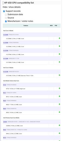

Köszi, megnéztem az oldalt, de nem találok náluk ilyen kijelzőt.
Lehet én vagyok a béna, de se a laptop típusa szerint, se a kijelző frissítésére nem lehet keresni. Nem igazán adnak a kijelzőről bővebb infókat. (pl. kompatibilitás)
Azt írod, hogy itt olcsóbb. Segítesz nekem, hogy melyik kijelzőt nézted? -

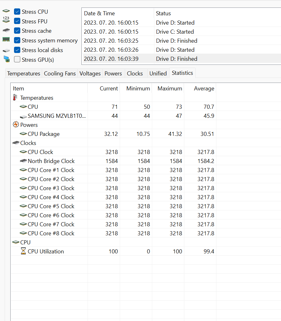

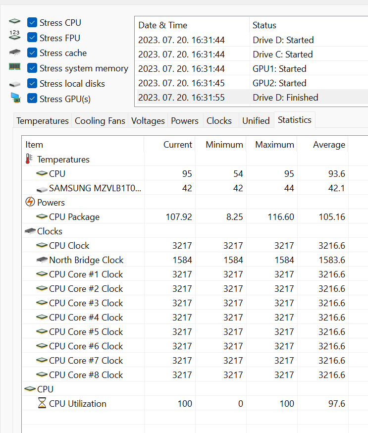

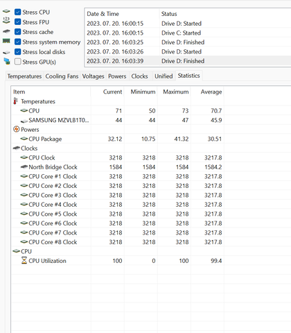

megcsináltam a tesztet. Játék közben nem szokott 85 fölé menni egyik se. Azóta frissítettem a drivert 23.7.1 re, de úgy laggol a Red dead redemption 2 mintha 5 fps lenne. Eddig full ultrán is szépen ment. Visszaállítottam a régi drivert, akkor jól is ment de úgy meg folyton kikapcsolt magától a laptop (nem túlmelegedés, 75C körül van)

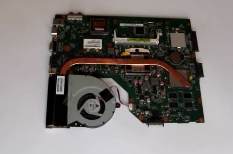

Volt egy budapesti "jó nevű" szervízes nagytakarításban ott azt mondták a venti rossz,de kitakarították pár hónapig megy majd és megint hangos lesz.Alkatrész már nincs hozzá.Majdnem vettem is egy új notot akkor.Ez volt több mint két éve.
Néztem szétszedős videót,annyira nagy tudás nem kell hozzá.
(Gari alatt nem akartam én piszkálni benne.)
Most hasonló hangokat produkál.
Akkor a fentebb linkelt elég lesz hozzá?
Köszönöm. -

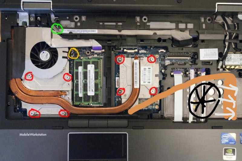

Máshol is javasolták, így nem fecséreltem rá az időt, a 4000Ft 90W-os laptoptáp meg jó lesz a labortápomba szabályozható tápegységrésznek... jelenleg egy 350W-os ATX tápról megy... mellé még pont elfér
A következő nagy project az lesz, hogy a HP 8540W-be mellékhűtőrendszert próbálok berakni, a koncepció meg van annak is, csak még annak a hűtőventillátorának a szabályozása nem megoldott egyenlőre. Az optikai meghajtó helyére pont elférne.
"Hasonló módon oldanám meg, termisztoros(NTC) szabályozással,ami a kiegészítő venti fordulatát szabályozná, ha minden jól menne. A szabályzás még tervezőasztalon van
