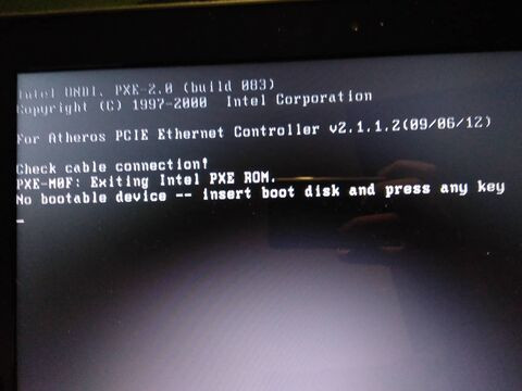

Szia. Ha nem tudod másik eszközben ellenőrizni,akkor nézd meg a biosban,hogy látja-e a tárhelyet. Esetleg hallgasd meg, nem-e kattog vagy suhog... ha kattog,akkor akkor szinte biztos,hogy kuka a tároló, ha hallasz nagyon halk suhogó hangot, de kattogást nem, akkor más gond lesz, ha nem hallasz, akkor lehet tárhely vagy tápellátási gond

Adott egy Asus 403n-es laptop, egyik napról a másikra 1-2-perc elteltével elkezdi eldobni a wifi-jelet. Próbáltam már újratelepíteni, de az sem segített. Eredeti Windows 10-el lett vásárolva, nincs semmi mókolás rajta. Lehet hogy a wifi-kártya lenne rossz. Nem értem mi történhetett vele, valakinek valami ötlete? -

st3v3np3t3r #17472 üzenetére
igen sajna... de próbálkozom még néha... biost kéne frissítenem még az az egy reményem van, de sajna hp oldalán csak exe van fent
