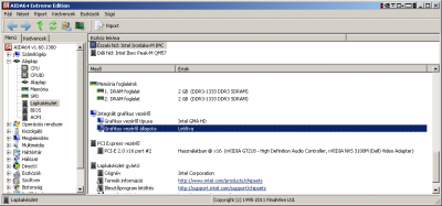

sziasztok.
van egy Dell E6510-es notebookom, (i5 560M, QM57-es chipset, Nvidia Quadro NVS 3100M) win xp-vel.
a kovetkezo a problemam:
az intel GMA vezerlo nem latszik a win alol, nem lehet elerni, csak az nvidia NVS vezerlot. ha az AIDA-ban megnezem a GPU-k alatt sem latszik az intel GMA, pedig az i5 560M-es CPU-ban van GPU.
az alaplap->lapkakeszlet alatt az all, hogy az intel GMA le van tiltva.
hogy lehet ezt engedelyezni, v lehet egyaltalan?
biosban nem talaltam erre utalo beallitast. chipset nem tamogatna? xp a baj?
a dell notebook topicban sajnos nem jutottunk elobbrebbkoszonom elore is a valaszokat
