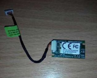

Sziasztok. Van egy Dell E5520-as laptopom, ami kitakarítottam, így a CPU ventilátor nem megy annyit, de ami probléma az, ami eddig is probléma volt, hogy amikor a proci hűtés bekapcsol, használattól függően, 3-5 percenként 1 percre, olyan hangja van, mint egy hajszárítónak. Eddig nem nagyon zavart, de most mégis. Van valami megoldás erre, vagy ez típus hiba?

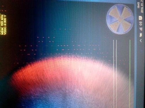

Üdv,pár napja fehér csik vágja ketté a monitort,szalagkábel hiba lehet ? Soha nem javitottam még notebookot,szétszedtem és hát egy érdekességet láttam,a kijelzőből kijövő kábel végig fut a rézhütésen ami elég szépen melegszik és gondolom megsütötte.HP Pavilion Sleekbook 15 a lapos.
Igy néz ki a dolog : [link]
szerk.: hol előjön,hol nem -
