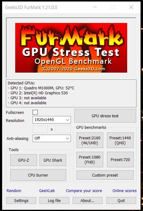

Kérdezem, hogy ezek mennyire elfogadható értékek úgy hogy egy külső képernyő is csatlakoztatva volt: BenQ PD2500Q 25" QHD IPS LED.
Egyáltalán lehet-e az a baja, hogy ilyen képernyőt használok az alapképernyővel együtt kiterjesztve. -

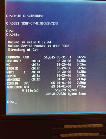

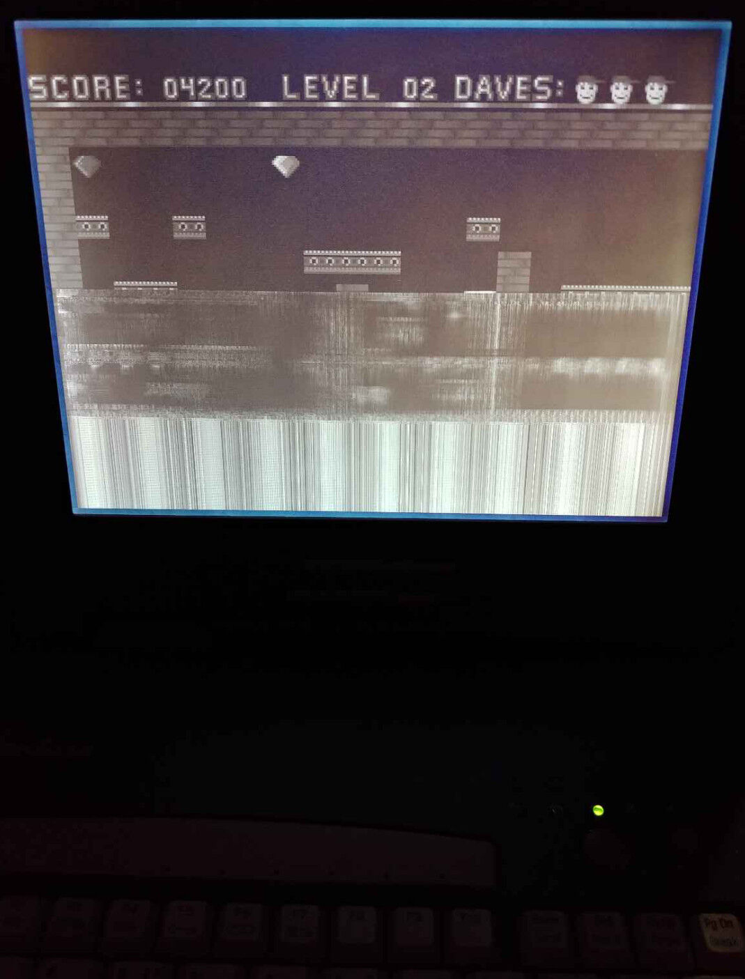

Ez paranccsor alatt is jelentkezik?
MaxxDamage #18196 üzenetére

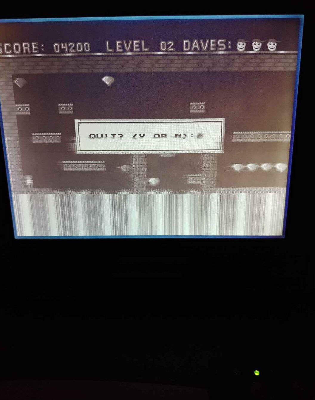

szia. Én is a szalagkábelt nézném meg. Lehet csak nincs a helyén rendesen.
st3v3np3t3r #18194 üzenetére
Hát akkor az marad így, mert nincs hozzá másik kijelzőm.
Majd lövök róla képet és megosztom itt. -
st3v3np3t3r
MaxxDamage #18193 üzenetére
Kijelzőhiba lehet...

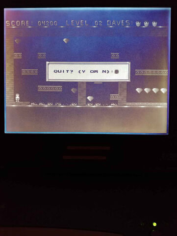

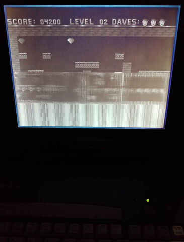

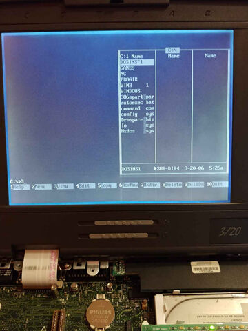

Hogyan jártam...
Contura 3/20-n egy gamet indítottam (már a sokadik a tartalomból) ami az F17 volt és indítás után a kijelzőn azt tapasztalom, hogy alsó negyed sávban (hosszában) a kép nincs/eltűnt.. a gépet egyből ki majd be kapcsoltam és DOS alatt sincs meg a kép alja.. ilyenkor mi van? -
st3v3np3t3r #18190 üzenetére
Esetleg tudod a menetét neki?
st3v3np3t3r
MaxxDamage #18189 üzenetére
elvileg megoldható
st3v3np3t3r #18188 üzenetére
Nincs azzal bajom, ha megoldható.
st3v3np3t3r
MaxxDamage #18187 üzenetére

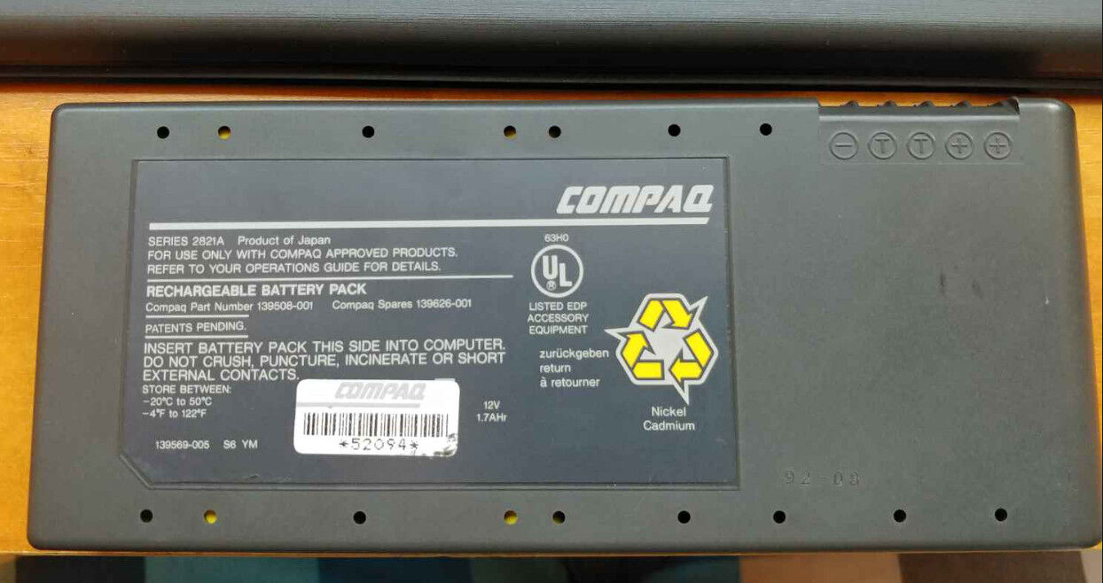

kivitelezhető, de csak NiCd-s akkukkal,hogy "gyári legyen"
st3v3np3t3r #18186 üzenetére
Nem értek hozzá, ezért kérdem.
Akkor nem kivitelezhető sehogy?
Szétkapnám és kicserélném a "belsejét" ha lehet és megéri. -
st3v3np3t3r
MaxxDamage #18185 üzenetére
ebbe csak NiCd akkukat lehet beletenni. Mivel a töltőelektronika Ni akkuhoz van beállítva, így az nem jó Li akkuhoz.
st3v3np3t3r #18183 üzenetére
Van 2 db (Made In Japan) Compaq Series 2821A [link]
Ni amúgy (Nickel Cadmium)
90-es évek eleje amikor gyártották és nem tudom életre kelteni egyiket sem.Más:
A Contura 3/20 gépbe ez a HDD volt (megy, semmi baja) de nem lehet a "fixed drive" listából fel ismertetni (nincs a listában ilyen HDD) akkor hogyan volt ez benne gyárilag? (látszik, orig Compaq által berakott HDD)
Közbe megjött a HDD ("új") is a Contura 3/20-ba és minden OK (tele van minden jóval, alapba egy DOS rendszer van rajta, de van Win is meg sok korabeli játék, progik, stb..) thanks bacsis barátomnak a HDD-t

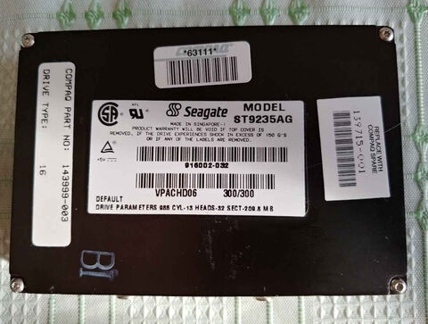

st3v3np3t3r #18153 üzenetére
Pontosan, ezt tudom.
Csak azt nem értem, hogy mit keres az a HDD benne ami benne van
4/25-be egy Conner CP2048
3/20-ba meg Seagate ST9235AG van/volt
A 4/25-s nem lett jó (de panelja jó a 3/20-ba vagy másik 4/25-be) power PCB vagy Main PCB /ott a kijelző panelnál van valami gond ahogy néztem/ és csak akkor kapcsol be, mikor bekapcs gombot megnyomom és instant ki is kapcsol
Mind1, van teljesen ép 4/25-m másik(ez alkatrésznek jó lesz akár)

A Contura 3/20 és 4/25-re vissza térve.
Megjött mind2 (már mikor...csak nem írtam) és 3/20 jó lett, bekapcsol, de a HDD egyikben sem jó, vagyis BIOS-ba nem be állítható (nincs a listán a 65 fajta lemez között) így sajnos a mutatvány félre csúszott. Még szerencse, hogy van egy jó barátom aki segítségemre lesz és kapok tőle megfelelő eszközt.
A 4/25-be levő sem jó/be állítható, akkor hogyan lehet benne az ami van? (korabeli HDD-k) Seagate és Conner -

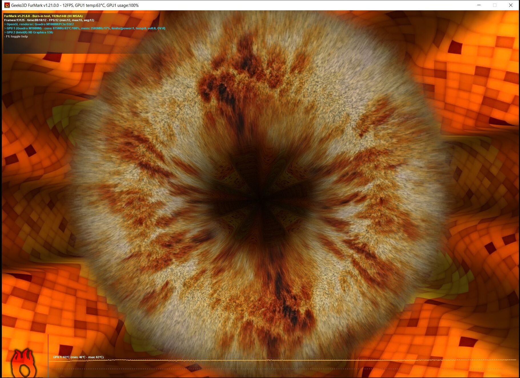

Nyomok most egy nagyobb GPU terhelést furmarkkal ( 15-20 perc) illetve egy lenovo support oldalon elérhető diagnosztikát. Jelentkezem az eredménnyel, ha lesz.
Köszönöm a válaszokat! -

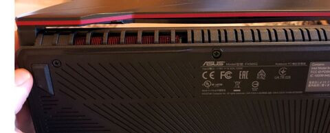

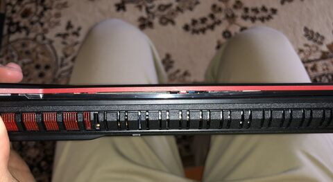

Lacika2332
Van egy ASUS TUF FX505GE típusú laptopom, aminek a kijelző alsó részén szétnyílt a műanyag. Ti már tapasztaltatok ilyet? Ez mitől lehet? Próbáltam visszanyomni, hátha visszapattan, de semmi. Van még rá gari, szóval visszaviszem, csak érdekelne, hogy ez mennyire komoly probléma.
Köszi a választ.
