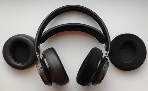

Ha már szóbakerült a párnacsere, én is elgondolkodtam rajta. Meg is mértem, 105 mm magas és 8,5 mm széles a felhallgatónak az a rész, amire menne a párna. Az a kérdése,m, hogy mm-re ennyi legyen a párna vagy valamennyi ráhagyással érdemes számolni? Most egy vászonos párna van rajta, de kipróbálnék egy másikat is, mondjuk műbőrt. Köszönöm előre is.

Z már tesztelte korábban. Ha nem akarod a fejes árának felét párnára költeni, van olcsóbb párna is. Alul van már 40 értékelés 130 rendelésből, több képpel (meg 97.3% Positive feedback). Pl.
(Nem, nem ez a gagyi. Szerintem inkább az inkább ez.)
#100946Dorien: Attól is változna a hang. Akkor inkább vadásznék a gyárihoz hasonlóra. Még mindig jobb, mint a szétmált gyári.

Valakinek van tapasztalata Fidelio X2HR + Dekoni Audio EPZ-FIDX2-CHS párnákkal?
Ha, igen, miben változtat a hangján?Nekem picit basszushiányos, pontosabban a legalja hiányzik, pedig állítólag 5Hz-től kezdődik.

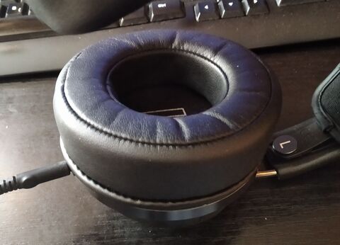

Rajta vagyok a témán, csak lassan válaszolgatnak... A HP70 párnára is rákérdeztem.
A Momentum 2 AE párnája valódi bőr, az sokáig tartós lesz. Nekem gyorsan befülledt alatta a fülem. Amúgy az is egy nagyon korrekt fejes, de A-B-zve a HP50 megmutatta, hogy klasszissal jobb. Szerencsére az én HP50 gyári párnám még bírja, csak a belső profilról jött le a műbőr borítás, de a hang nem változott. xDuoo X2 DAP-ról és Korg DS-DAC-100m-ről is kb. ugyanazt hozza, mint a nagy láncról, tényleg nagyon könnyen hajtható fejhallgató.
krisz242
Dorien #100839 üzenetére
Köszi, hogy foglalkozol a témával!
Közben Polllen bogarat ültetett a fülembe ezzel a párnával, és már rajta is van a HP50-en.
Első benyomás jó, bár picit kevésbé ütősnek tűnnek a mélyek, de összességében nagyon hasonló hang, mint a gyári párnával. Mondjuk elég hosszú volt a borostám, amikor kipróbáltam, és lehet, hogy emiatt nem feküdt föl rendesen a fejemre... meg a párnának is lehet, hogy idomulnia kell még egy kicsit.
Polllen szólt, hogy a felrakás nehézkes. Hát ja. Amíg vért izzadva feloperáltam a párnát, konkrétan folyamatosan azt éreztem, hogy most fogom szétszakítani. Az mondjuk kiderült, hogy baromi erős anyagból van a Momentum párna! Kicsit talán kisebb is lett a fülnek a hely.
Majd még tesztelem, és írok a fejleményekről. A HP70 párna mérete elvileg pár mm-rel eltér a HP50-étől, de lehet, hogy működhet az is. Erről sajnos nem találtam infót.
Mindenesetre, ha valahonnan mégis be lehet szerezni eredeti párnát, veszek. -

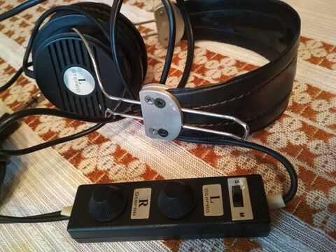

CyberFriend
Gzula[HUN] #100932 üzenetére
Valamelyik KGST piacról egy nónémgagyi.
CyberFriend
régi
