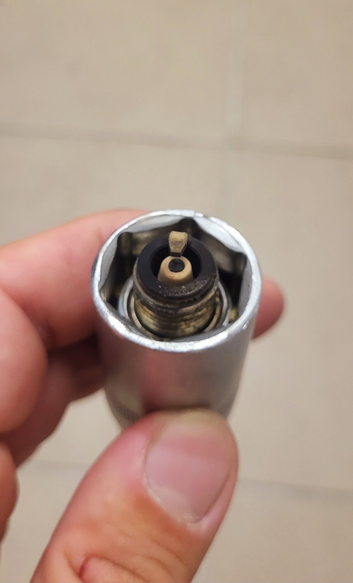

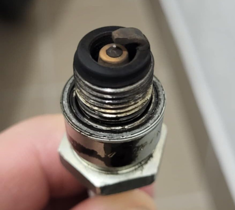

Amit írtam korábban, hogy inkább fekete, az 8-as volt. A hidegebb 9-est talán másfél hete tettem bele, azt még nem néztem. Anno mikor olvasgattam a témában, úgy dereng, hogy azért érdemesebb ilyen időben kicsivel hidegebb (NGK esetén magasabb számú) gyertyát használni, mert kevésbé adja át a hőt, mint egy melegebb, ezért is vettem. Akkor ezek szerint rossz a logikám, és inkább melegebb kellene, vagy annyira nem is számít?

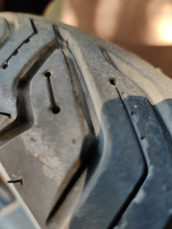

Köszi szépen. Én már annak is örülök, hogy a gyárival ennyit javult az emelkedős menet.
Most kicsit várok a további költekezéssel, mert a kicsit több mint két hónapja felszerelt hátsó gumira ránézve a napokban ez fogadott. Mivel az előtte kb. két évet futott Heidenau mintázata több helyen elvált, ezért azóta még inkább figyelek a gumikra.
Havonta egyszer-kétszer ellenörzöm a guminyomást, 2,1-2,2 bar amit tartok. -

Most mentem vele egy városi vegyes 10km kb, utolsó hosszú szakaszon nyélgáz kb 1km, ott szoktam nézni..
Hasonló a színe mint a fentebbi képeknek. Ellenben szerintem egész jól megy most full melegen, nem fullad sehol egyenletesen húz. 60 a vége mert kiplatniztam a variót.. ne menjen mert minek a városba itt..
Ami a fura, hogy az 50 es hengerrel meg a rezonátoros kipufogóval is kipörgött szépen 8000 ig, most a gyárival meg a 70 es hengerre 4000 a vége és 5 el többet megy.. az hogy?

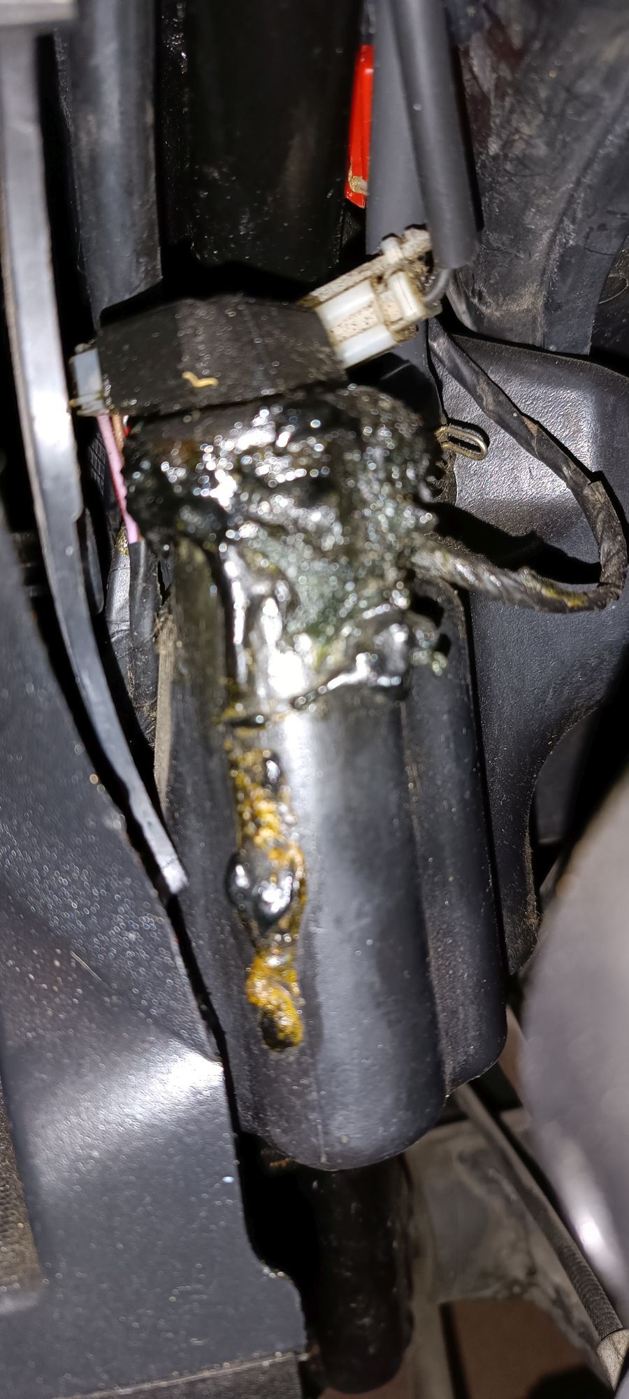

A gondom, hogy úgy vettem a motort, hogy az alsó olajtartályba a szintjelző jeladó nagyon igénytelen módon bele van gányolva OEM-ről a tartály meg a jeladó 20 rongy újonnan. Mivel idom alatt van és nem látszik inkább várok bontottra, csak egyelőre nincs kapás. Ebben a jeladóban így viszont nem bízom és nem tudom mennyi olaj lehet még a tartályban. Szóval inkább töltenék bele olajat. A gondom, hogy az olajpumpa felé vezető átvezető csőben látom, hogy ami benne van az nem zöld.
Az a szintetikus Repsol olaj, amit a Jogban használtam amúgy ilyen színű volt. Szóval ettől még, hogy ilyen olaj színű még lehet akár szintetikus is, de az ásványi olajoknak is ilyen a színe sajnos.A gányolt alsó tartály meg fekete, bármeddig lehet, akár tele is. Ha öntök a felső tartályba most ilyen zöldet nem tudom vajon mennyit ártok. Ezek egyvelege árthat egy 2T-nek?
Szerinted inkább engedjem le?Eléggé munkásnak tűnik, illetve ha az átvezető csövet húzom le a tartály aljáról nem lesz levegős a pumpa felé?

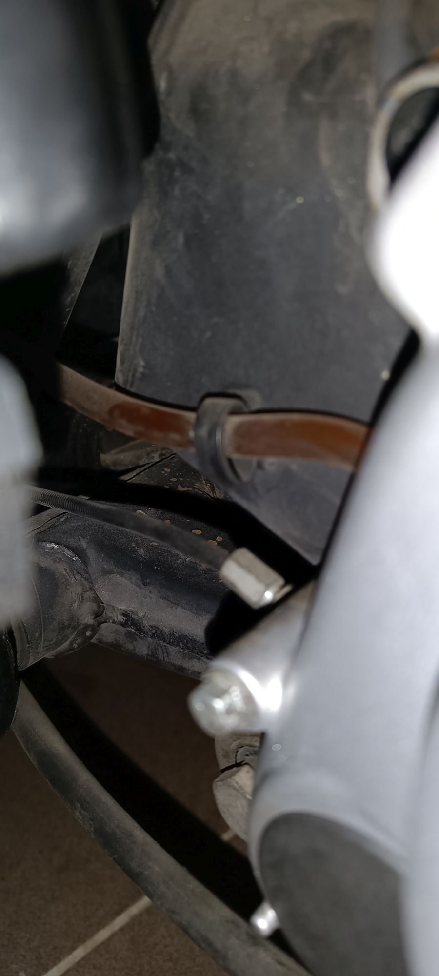

Vákumcsőnek sima benzincső ez a zöld ami rajta van? Én csak Lada vákumcsőt tudtam szerezni sehol nincs vákumcső boltba néztem több helyen.
