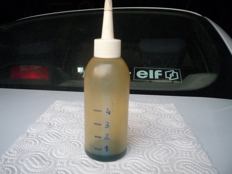

Én ilyent használok már pár éve. Hajfestékes flakon. A beosztás 20 ml-enként van (1:50-es keverékhez), a betöltött benzinhez igazítva. Csavaros, teljesen zárt. Mivel a kismotorom tankja 4 literes, ezért van a 4-es osztás, de 120 ml-is belefér, 6 literes feltöltéshez. Akinek nagyobb a tankja használhat két ilyent is, ez ingyen van. A mérőpoharat csak egyszer kell használni, a kalibráláshoz.

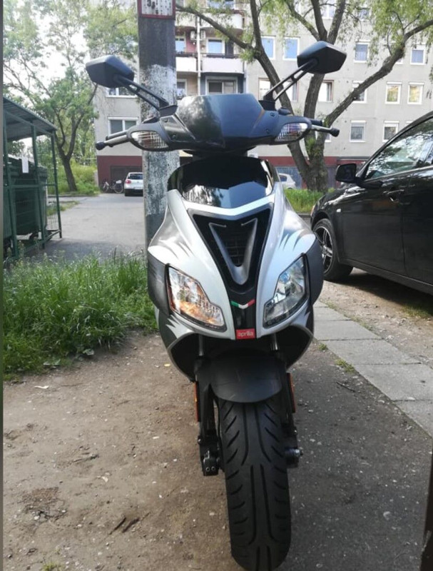

Sziasztok. Aprilia sr az jo motor? SOkat latok facebookon. Mik a megbizhato robogo markak,es tipusok? Nem akarom a gatyamat rakolteni.

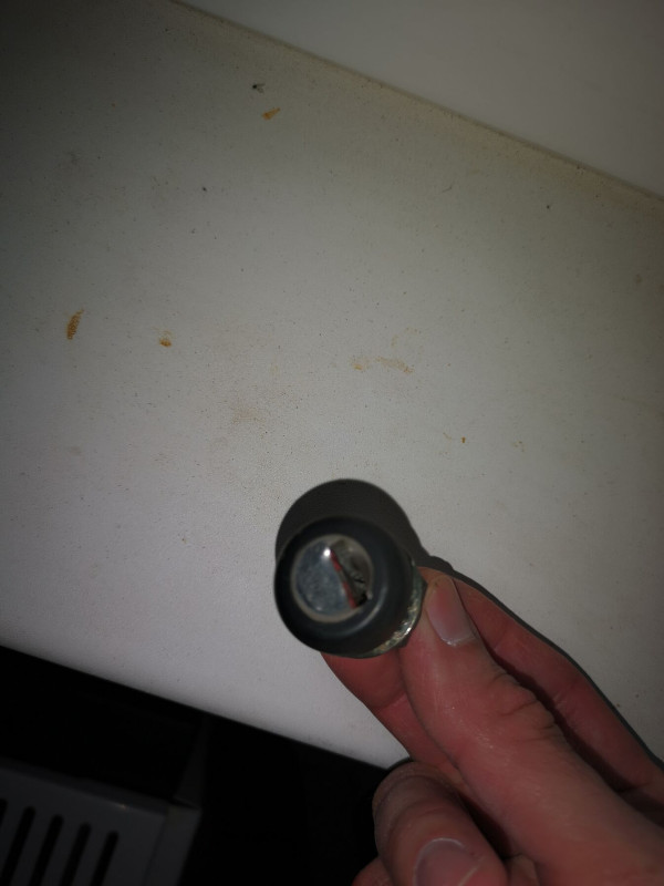

Scarabeo Kesztyűtartó zár kulcs bele tört ki lehet ezekből szedni valahogy?

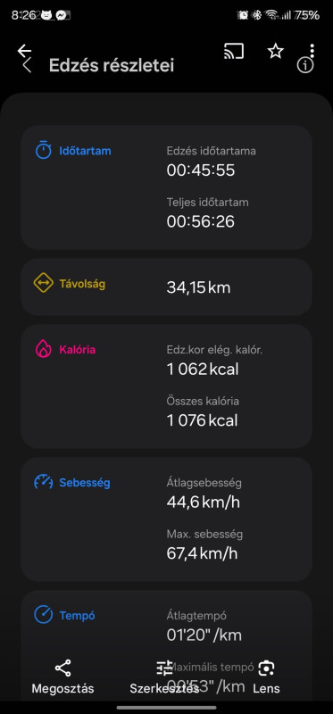

Engedjetek meg egy rövid állapotjelentést. Elértem a 100km/h-t vegattetel nélkül. A legjobb gyorsulás pedig 5,32m/s2, azaz majdnem 20km/h egy másodperc alatt. Most úton van egy polini kicsi direkt szűrő, egy Alfaerre végáttétel 15/50 +16% és egy peugeot malossi szíj, ami kicsit szélesebb, mivel a varióm is oversize Polini Evo és a hátsó tárcsa is egy nagyobb TOP TPR.

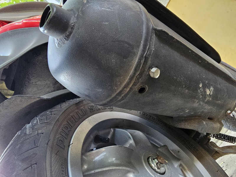

Nem tudjátok a 2T hosszú Piaggio dekni alá létezik tömítés? OEM-en nem látok. Másodszorra fordul elő, hogy megnyekken a szíj beindítás után és így már feltűnt, hogy amikor esőben megyek a motorral azután van ez.
Szemre nagyon szépen rácuppan, de akkor ezek szerint valahol csak nem zár valami tökéletesen. Bár az olajpumpa felett van az a műanyag kupak csak úgy belepattintva oda... hát azért se tenném tűzbe a kezem, hogy az ott tökéletesen tömít...
1-2 másodpercig nyiszog csak, aztán elhallgat, de egy kicsit ciki hangot ad. -

Igazából, ha teljesen teletöltik, akkor az okozhat ilyen tehetetlenségi dolgot, de szerintem egy komplett belsőbe 2 liter simán belefér, ez pedig a tizede kb. És igazából van némi viszkozitása, tehát nem tehetetlenül "lötyög" a gumiban, hanem valamennyire nehezebb folyadék. tapad a gumira.
Igazából volt, hogy a korábbi bicajomba 1-1 teljes üveg ilyet beletöltöttem, de az sem okozott gondot. Ha felemeltem a bringát és megtekertem a kereket, akkor volt egyfajta "ütése", de menet közben azt sem éreztem.
Szóval, nem olyan, mintha kormány-táskát szerelsz fel egy húszkilós tévével az elejére. -

sziasztok, tudja valaki, hogy az ilyen Aprilia féle műanyag tanknak a sapkájában szokott lenni gyárilag gumi tömítés, vagy ez elvileg olyan, mint a műanyag kanna, hogy jól zár anélkül is?

Annyit érdemes erről tudni, hogy sajnos egy idő után (pár év) becsomósodik a folyadék, és mielőtt beletölti az ember, ott is érdemes jól felrázni.
Autószelepnél (de gondolom prestánál is) sajnos egy idő után a levegő ellenőrzések miatt bele-bele folyhat és ereszteni fog a szelep. Akkor érdemes kitekerni és kézzel kipiszkálni ezt a textil-szerű egybeállt anyagot, ami köré lerakódik.
