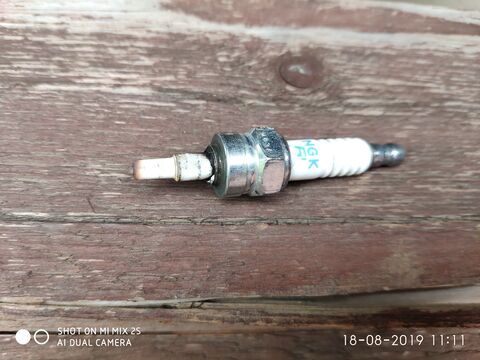

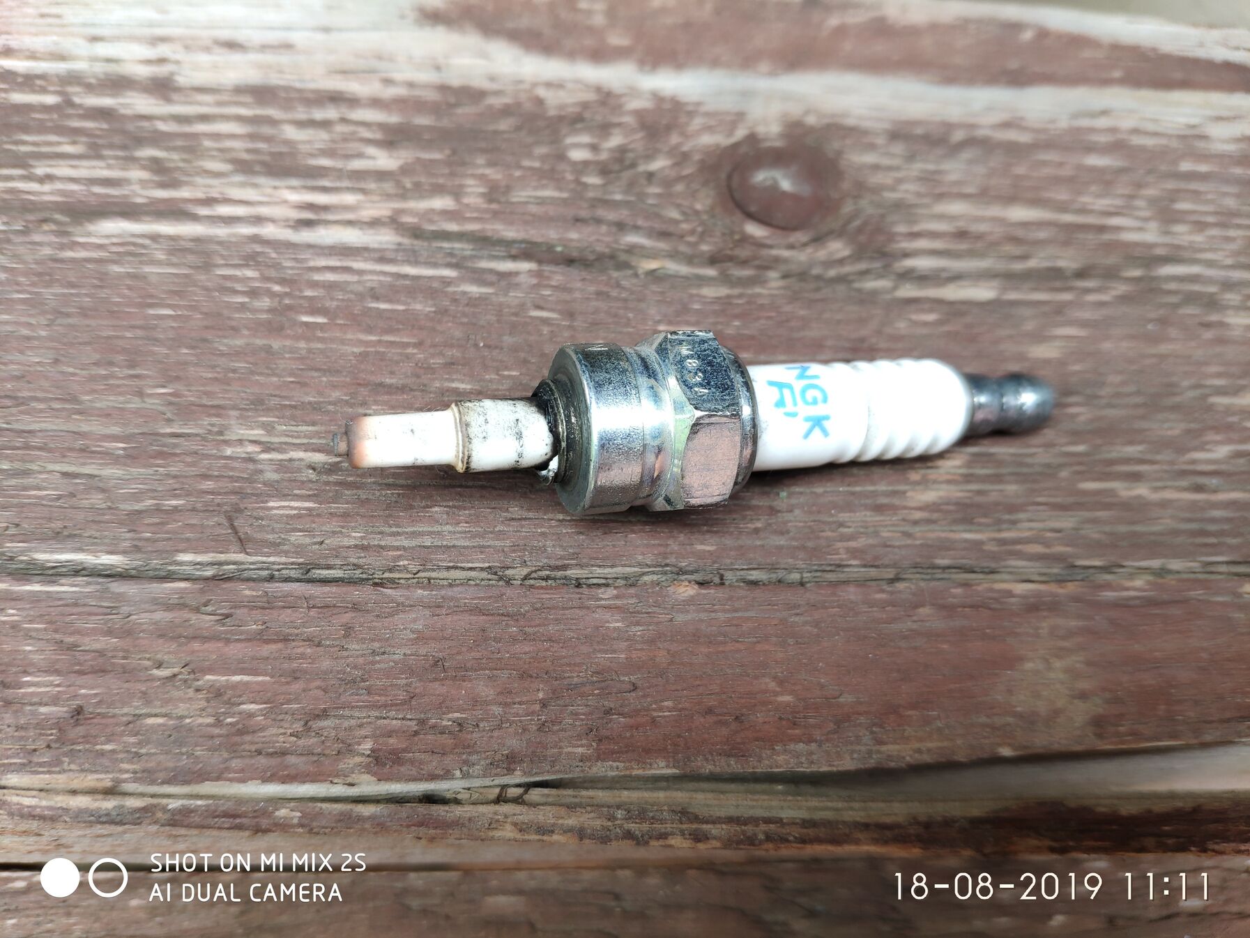

zozyk
sityupityu #74851 üzenetére
Ez fura.
A Bárdi rendszere cr7e gyertyát hozott ehhez a motorhoz.
Így megy bele vissza az egyelőre. -
Mondjuk ilyesmi?
Nyugi, ez csak szélsőséges esetben következik be.
De nem jó az előírtnál "melegebb" gyertyát használni, mert ha nem is olvad meg mint a fenti képen, de akkor is túlhevülhet. Az pedig nagyon nem tesz jót a motor belső hűtésének, meg úgy általában semminek sem. Égés (lyuk) keletkezhet rossz esetben a dugó tetején, hengerfejen stb. A túl hideg gyertya használata sem jó, de a túl alacsony hőértékű még rosszabb. Mindig az előírt hőértékűt kell használni. Ha meg busnyázás van már (tuning stb), akkor meg szépen próbálgatni kell, hogy melyik lesz a megfelelő.
Amúgy a fenti kép egy régi saját kép, egy kínai gyertya!És igen, ahogy az elmondásokban szokott lenni, alig lehetett leállítani a motort.
