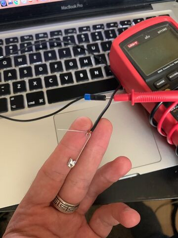

huniross
Valaki írt itt múltkor, feszültség mérésekről a robogón. Nekem egy Jog-om van és valamiért elpukkant az utólagosan betett ledes fényszóró izzóm (kettő). Jól gondolom, hogy a fényszóróba szabályzott egyenfeszültség megy? A szabályzott az nyilvánvalónak tűnik, mert az izzó sem tűri a túlfeszt, de az izzó miatt nemigen kell egyenirányítani. Aki itt írt, valami 60 voltokat írt, amit nem is értettem. Nem sokból tartana megmérnem, de nincs ingerem motort babrálni ebben a hirtelen jött télben.
nyogo83
Pontosan, ahogy huniross mondja.
Gyarilag ujonan mindegyik 50-es korlatozva van, hogy ne menjen 45-50-nel tobbet.
Az, hogy mi van olyankor, ha padon ellenorzik es gyorsabb, passz.
De ami ellenorzeseket lattam, ott inkabb a 125-os robeszokat vegzaltak. -

Casoli #73521 üzenetére
En legtobbet ezt a fajtat hasznaltam Quick piercing test needle.

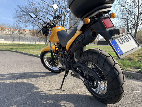

perge666 #73513 üzenetére
Hyosung Karion 125, a Yamaha TW -nek a koreai valtozata.
Suzuki GS/DRZ blokk van benne(kinaiak is csinaljak 156FMI motorkoddal).A kipufogon meglepodtem, mert 3-40 perc maszkalas utan is siman meglehet fogni kezzel a kulsejet.
Raadasul olyan masszivan rogzitve lett, hogy meg se moccan a helyen.
Szoval nem lesz baja semminek ami a kozeleben van(bevallom eloszor nekem is ez volt a param).Amugy a dobnak a gyartojat csak ajanlani tudom. Iszonyat minosegi a cucc, nagyon szep hangja van, 5 ev garival aruljak (lengyel, Dominator Exhaust [link]).
Szallitassal, csatlakozo csovel mindennel egyutt 37 ezer volt, ugy hogy 4 nap alatt hozta meg a UPS.Suste: igazabol ott annyira nem latszik zavaroan, mint az elson(az egy regebbi kep). Aztan meg a masik, hogy jelentosege nincs. Max lekerdezi az ember a multjat a gepnek

Casoli #73510 üzenetére
Kis darab vezeték+egy nagyon kis méretű biztostű ha nincs más
Egyebkent legolcsobban eBay/aliexpress, de az enyemet kb 7-8 eve elhagytam es ha szukseg van ra, akkor a fenti modszerrel merek. Nem milivoltokat kell rendszerint olyankor kergetni, ugyhogy annyi pontatlansag belefer.
