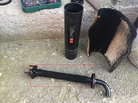

SoulReaver
sityupityu #75687 üzenetére
Legelső szétszedéskor vettem észre.
Most ki kísérleteztem, hogy milyen nélküle... Hát elég hangos, csattogós.
Gorillatape rag.szalaggal leragasztott lyukakkal és megtömve még csattogósabb, hangosabb.
Vissza tettem a kis sűrű drót anyagot, meg kipótoltam konyhapult alatt fellelt, hasonló drótszövettel rendelkező mosószeres dörzsivel+vissza raktam a gyapotokat, így most csendesebb lett jóval, de hozok bele új gyapotot, mert ez már szétfoszlott...
Elfáradtam, mire 3x szétszedtem...
SoulReaver #75686 üzenetére
Így hirtelen nem tudom, hogy milyen drót lehet az. Pedig ha jól be van tekerve, akkor baromi nagy különbség van a régi és bekokszolódott gyapothoz képest.
SoulReaver
sityupityu #75685 üzenetére
Pedig bele csavartam rendesen.
Van a rezo lyukacsos részén egy drót féleség is tekerve. Azt nem kell eltávolítani esetleg?
Végig ért teljesen, sőt, még az eredeti tömítésből is tekertem rá egy réteget.
SoulReaver #75637 üzenetére
Keveset tettél bele.
Én egyszer úgy lefojtottam egy rezó hangtompítóját, hogy már túl halk lett, ki kellett belőle venni. Tekerd szorosabban és többet, akkor el fogod érni a kívánt hatást. Meg figyelj arra, hogy végigérjen a gyapot teljes hosszában.

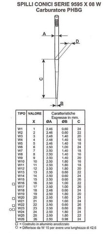

16-os Mikuni karbi
SoulReaver
CartmanLand0 #75679 üzenetére
Milyen karbid van?

Karbi beállításban kérnék segítséget. Alapjárati és levegő csavart kellene állítanom még. Jelenleg össze vissza van. Valaki leírná nekem milyen arányban kell csavarni a csavarokat ?

CartmanLand0 #75655 üzenetére
Nem tudom most milyen karbi van fent neked, de pl az ugyanilyen blokkos Vino Teikei Y14P karbijàban a gyári fôfúvóka 64-es, az alapjárati meg 46-os. Kiindulasnak jo lehet.

SoulReaver
SoulReaver
Ezt ki kell tapasztalni. Lehet venni főfúvóka szettet, ez azt hiszem 5 db-os. 5 féle méret. Vagy a légszűrőbe veszel egy malossi redfiltert, hogy több levegőt kapjon, ha kell a pipát is vedd ki.

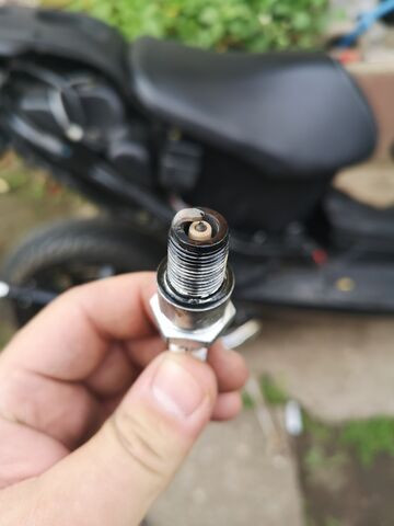

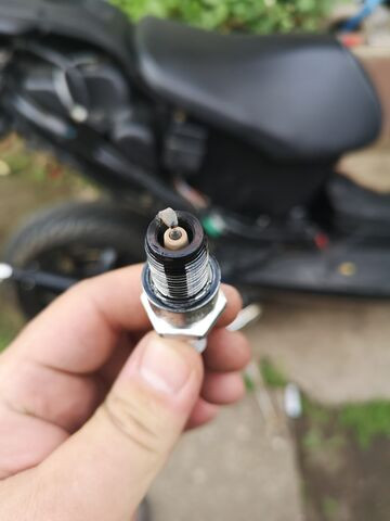

Szerintetek milyen főfúvókát vegyek a 50es Jogba ? Szerelő szerint cserélni kellene mert tul sokat kap. Nyélgázon hallani ahogy megtorpan, nem pörög ki teljesen. Most 70es a főfúvóka ... azt mondta kisebb kellene.

suste
egyszerűen nem tudom elképzelni, hogy kisebb teljesítményt nyújtana a 100-as benzin
a fogyasztás lehet több is, mert (szerintem is) jobban megy, jobban húzod (de a fékbetét is jobban fogy)
esetleg ha valami kosz került bele, de tuti nem a "100"-as miatt gyengébb

Egy tuning robogót nem is "illik" önindítóval indítani, meg hát sok esetben az átalakítás után már nem is lehet.
Ezért is lehet kapni mindenféle spéci kinézetű berúgókart.
Ha hangos a kipufogód akkor nyugodtan gyapotozd át a hangtompító részt. A márka mindegy szerintem, hogy mit veszel. Úgy is azon múlik, hogy mennyit raksz bele... -

Na, most úgy fest a helyzet, hogy a tűn alulról a másodikra van rakva a zéger, így most mentem vele este vagy 25-30 km-t, üzem melegen semmi panaszom nincs a mocira. Teszt képpen egy régi civiccel is gyorsultam
Lámpától lámpáig egy motor hosszal nyertem.
Viszont a stage6 pro replica hangtompítójába kellene valami jobb tompító anyag, mert iszonyat vad hangja van. Alapjáraton nem, szerencsére.

SoulReaver
sityupityu #75609 üzenetére
Nem tudom akkor, mivel kellene még próbálkoznom.
Negyed gáznál picit darabos, de már nagyon sokat javult ezeknek a cseréivel.
Alapjárati fúvóka 50es volt benne, 42est raktam helyette.
Lehet még kisebbet kellene?Csutkagázzal mentem es levettem a gyújtást, ez annak a gyertyaképe.
Fent nincs gond, csak a negyed gáz körül. -

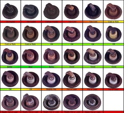

SoulReaver #75608 üzenetére
Hát így a képek alapján én már nem adnék levegőt neki.
SoulReaver
Vélemény?
21es black dellorto.
Cseréltem benne tűt,(w11) ennek nagyobb a hegy átmérője.(w7 volt benne) A legalsó hornyon van a zéger gyűrű.Alapjárati fúvókát is kisebbre cseréltem.
Kapott a légszűrőház 2db 10mm átmérőjű lyukat.Most ez az eredmény.
Negyed gázon még mindig, de pár picit csak, darabos...
Adjak még levegőt neki?
Narancs #75560 üzenetére
