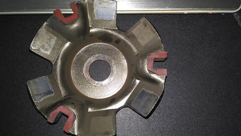

mumtaz
mumtaz #67913 üzenetére
Ohh. Az kimaradt, hogy én sem ajánlom senkinek. Szépen tönkre is lehet tenni a variót.
Például ha a az adott varió nyomólapja nem olyan meredek és meredekebbet teszünk bele, akkor szépen bele tud érni a vario görgőpályáiba és keresztben szép árkokat ver bele.
Ez csak egy a problémák közül. -
mumtaz
sityupityu #67912 üzenetére
Én variáltam vario nyomólapokkal. Más volt a szög és tényleg ki lehet hozni akár jobb teljesítményt is (nekem sikerült), de olyan rosszat is, hogy el sem indul.
Gagyi varióknál meg pont a nyomólap van silány anyagból. Ha egyszer ki tud futni a görgő, akkor már nincs megállás és egyre jobban görbül.
Tudom, mert kipróbáltam párat. Gyakorlatilag egyik sem bírta 1000km-nél tovább. És volt köztük 14000 Ft-os, kínai "sport" variátor is.Na ezért vettem Malossi Multivart.
Most is az van bent, igaz, a moci gyári nyomólapjával. Ezzel értem el a legjobb eredményt. -
nyogo83
Nem bantasbol mondom, de vagy elmolyolsz vele meg egy darabig es valami kompromisszum aran megelegszel vele, vagy veszel egy normalis variatort.
Cirka 6 rugoert nem szabad semmilyen elvarast tamasztani egy ilyen variatorral szemben, maximum azt, hogy egy darabig megy vele a robogo(jelen esetben ugy ahogy)
125-os robogoba egy epkezlab utangyartott variator is altalanossagban 10-12k korul kezdodik ami mar hozna a gyari szintjet.
Lehet reszelgetni, probalni kihozni belole a legjobbat, de a nyomolap kepe is tukrozi a variator arat es minoseget.Es ezt tenyleg mindenfele fika vagy bantas nelkul mondom. Beleszaladtam en is parszor a legolcsobb is megfelel temaba, aztan mindig az lett a vege, hogy normalis alkatresz utan neztem.
suste
sityupityu #67909 üzenetére
sityupityu
Normális az a kopás, viszont nem kertelek, elég gagyinak tűnik nekem ez a nyomólap.
Igen persze, számít itt minden, a nyomólap alakja stb...
Amúgy nem tartom valami szerencsés megoldásnak, hogy így kevered a variátort egy másik varionak a nyomólapjával. Egy komplett variátor nem csak a nyomólapban, hanem ugye a variátorok a görgőpályájukban is eltérnek egymástól. Tehát azt ezzel akarom mondani, hogy a két rész (vario, nyomólap) egy típuson belül gyárilag optimalizálva vannak egymáshoz. Nem hiszem, hogy te tudnál javítani nagyon a hatásfokon ezekkel a csereberékkel. Aztán lehet, hogy tudatosan vagy nem tudatosan belenyúlsz valami jóba ezzel a legózással, de akár rossz is kisülhet belőle. Én nem kísérleteztem ilyenekkel.
Milyen vario ez amúgy? -
Narancs
sityupityu #67897 üzenetére
Igen, indítja. Rámértem az aksira, a motort leállítva normál 12,5 Volt, viszont beindítva egy kövérebb gázadásnál felment 180 voltra a multiméter kijelzőjén olvasható érték. Feltételezem fesszabályzó lesz a ludas.
suste
sityupityu #67902 üzenetére
háááát
nem vagyok nagyon boldog+: 2 személlyel is jó az indulás, nem nyöszörög
-: utazó sebesség legalább 10km/h-val kevesebb, 70 környékén már iszonyat forog
-: így valszeg a fogyasztás is megint magasabb leszelég idegesítő, hogy a "variátor és a külső tárcsa + a szíj" is alkalmas a nagyobb sebességre kisebb fordulaton, és a motornak sem volt az megerőltető
valahol a 2 között lenne az igazi, de most már nem nagyon tudom hogyan kéne ezt elérni
arra semmiképpen nem számítottam, hogy a nyomólap fog ennyire megszivatniezen a képen az új nomólap van felülről
az normális hogy ilyen rövid úton koptatta a görgő?ezen a képen pedig oldalról látszik
bejelöltem azt a 2 magasságot ahol van eltérés
ugye a felső jelölésnél a magasság sokat számít, hogy mennyire tudja majd kinyomni a dobot?
vagyis nekem ilyen kéne csak laposabb alsórésszel? -

sityupityu
albinolynx #67903 üzenetére
Kapsz egy hamis illúziót keltő torokhangot, ezen kívül semmi értelmi nincs a dolognak. Ráadásul a többletlevegő miatt fúvókázhatod át a karburátort is. A tuningrobogóknál is csak az igazán komoly tuningnál van értelme, enyhén vagy közepesen tuningolt motoroknál kb annyi haszna van mint egy szériamotornál.
A görgőket 1500-2000 kilométerenként mindenképp érdemes ellenőrizni. Nem azt mondom, hogy feltétlen cserélni kell, de bármi történhet ennyi idő alatt amire így legalább időben fény derül. Ha nincs semmi bajuk akkor mehetnek vissza.
albinolynx
Tuning nelkul, felesleges sportlegszurore cserelnem a gyari szivacslapos szurot? Tudom, karbantartas igenyesebb a sportlegszuro.
A gorgoket mikor celszeru cserelni? EGU tablazat szerint: Zip 4T 100 06-08 9,8 19x15,5mm -
sityupityu
Persze, megpróbálhatod. De ha azt mondod, hogy csak egy kicsivel jobb most mint ami volt, akkor akár megpróbálhatnád 8-as vagy 7,5 görgővel is. Sajnos erre így senki nem fog tudni válaszolni neked.
Bármilyen válasz csak találgatás lenne, ezt csak az tudja megmondani aki ott van a motor mellett.
