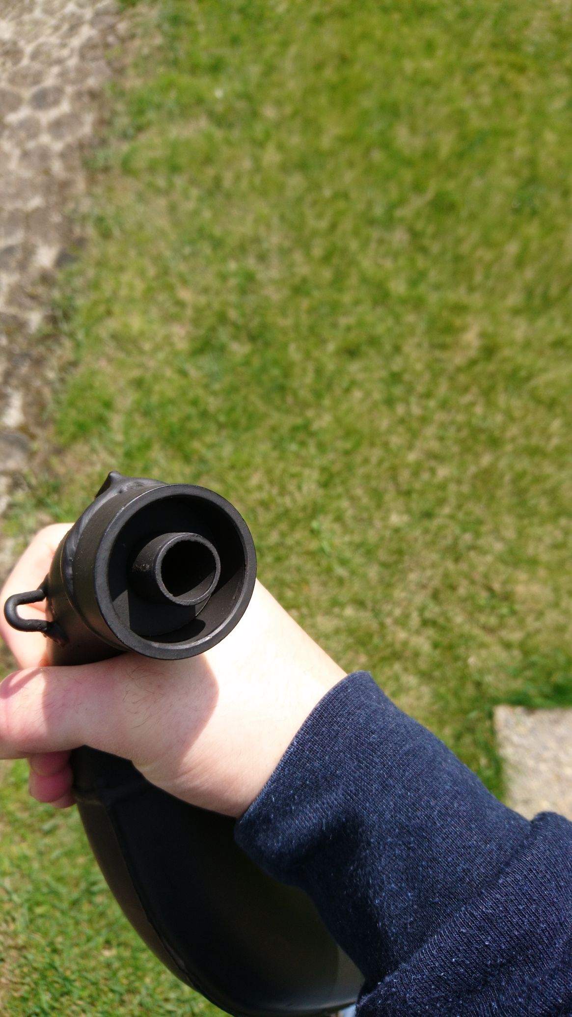

sityupityu #68981 üzenetére

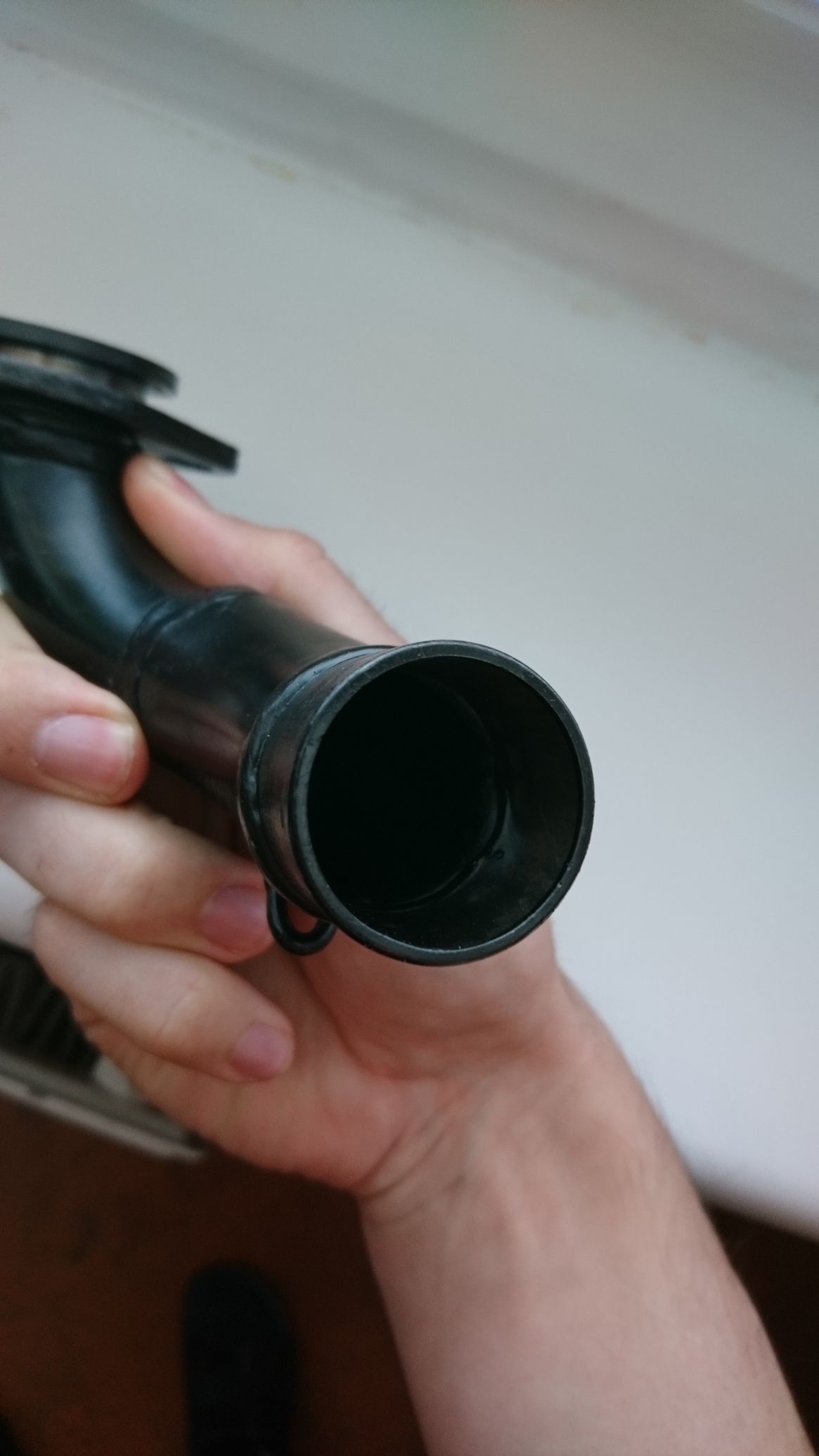

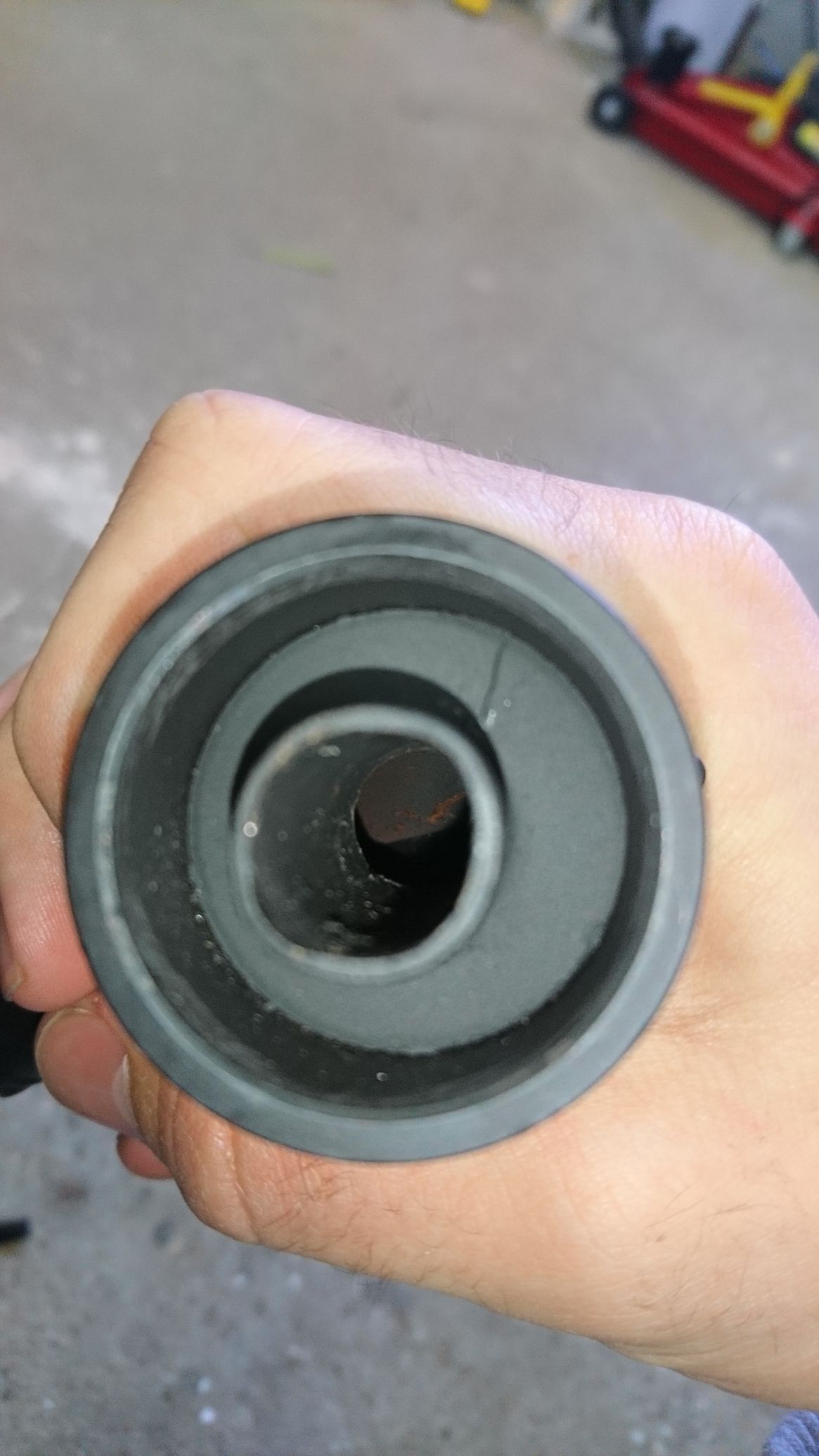

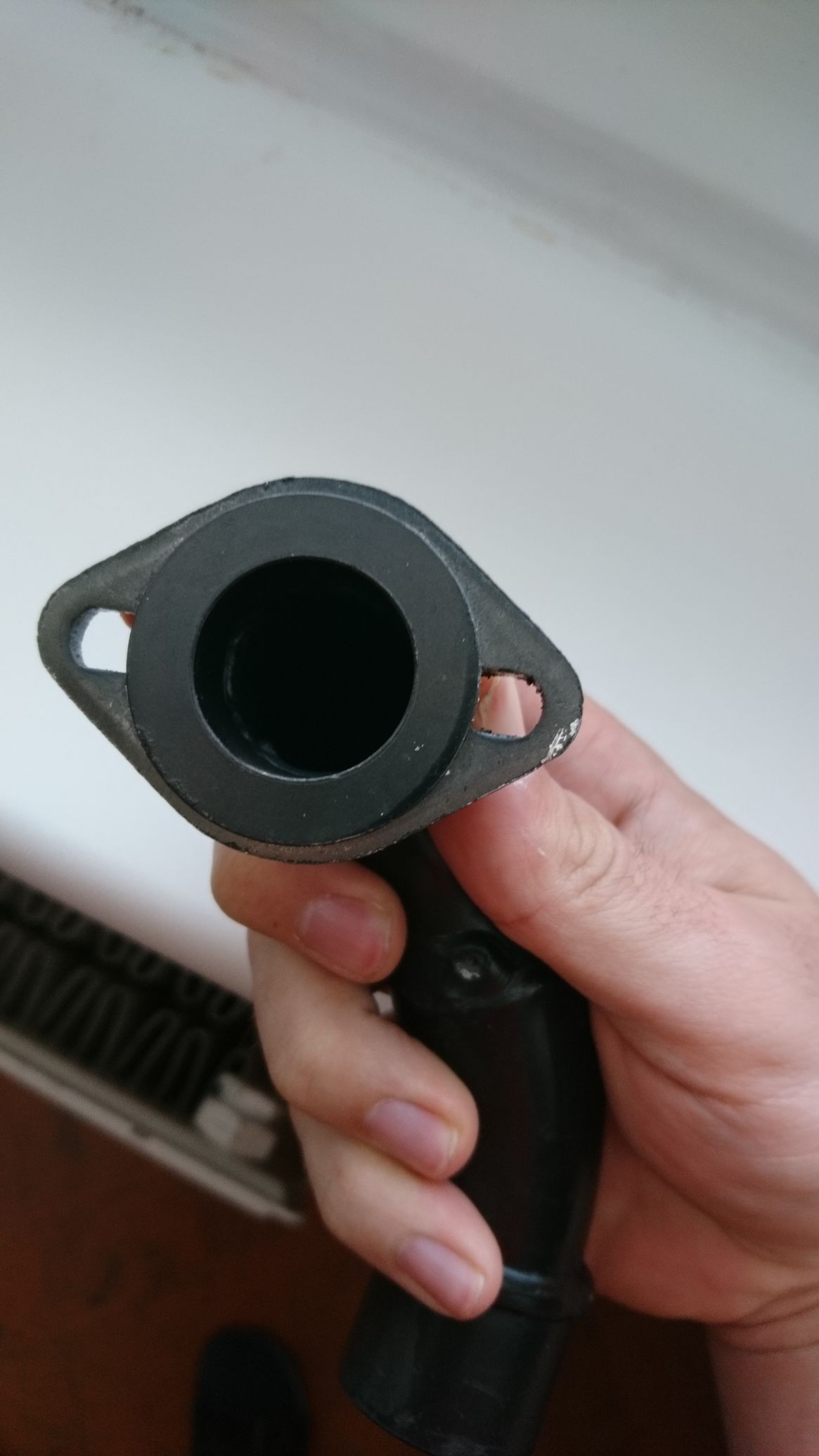

Na próbáltam képet csinálni róla.
Annyira nem megy be (kb 3cm)Gyanítom, sőt tuti hogy ő a fojtás, csak valahogy ki kell szedni.
koxkids #68980 üzenetére
Hát ebben tényleg nincs semmi. Az a fura az egészben, hogy ott tutira nem szabadna annyira összeszűkülnie az elején a csőnek, viszont nem is néz ki olyan igénytelen dolognak, mint az eltávolítandó szűkítések ki szoktak nézni általában. De más nincs, annak kell lennie. Nem mozog benne? Mit látsz ha belenézel, az belső vékony cső meddig megy benne?
A sima egyszerű szűkítéseket amik a könyéknél szoktak lenni, én dremellel szoktam kiszedni.
koxkids #68977 üzenetére
Na azért. Nézegettem, hogy most mi is van itt?
Hát a fojtás az közvetlen a könyök elején kell, hogy legyen (mindig ott szokott lenni) ahol csatlakozik a hengerhez. De elhiszem neked, hogy nincs ott, mert a második képen látható dolog sem normális, hogy ott így el van szűkítve az elején a cső. Tehát az lesz ami a második képen van. Bár megmondom őszintén, hogy én még nem láttam ilyet, hogy ide tették volna.Debilon No problem. Csak nem értettem.

sityupityu #68975 üzenetére
De van egy hajlított cső, aminek egyik vége megy a hengerfejre, másik vége meg a dobhoz (amit láttál képen) és ezeket majd rugó fogja össze. De a nyak részben semmi szükites nincsen.
Csak fura volt hogy írták a honlapon is, hogy ki kell szedni majd a fojtást, csak hát nincsen mit.
Ha érdekel, hamarosan haza érek, teszek fel képet róla. -

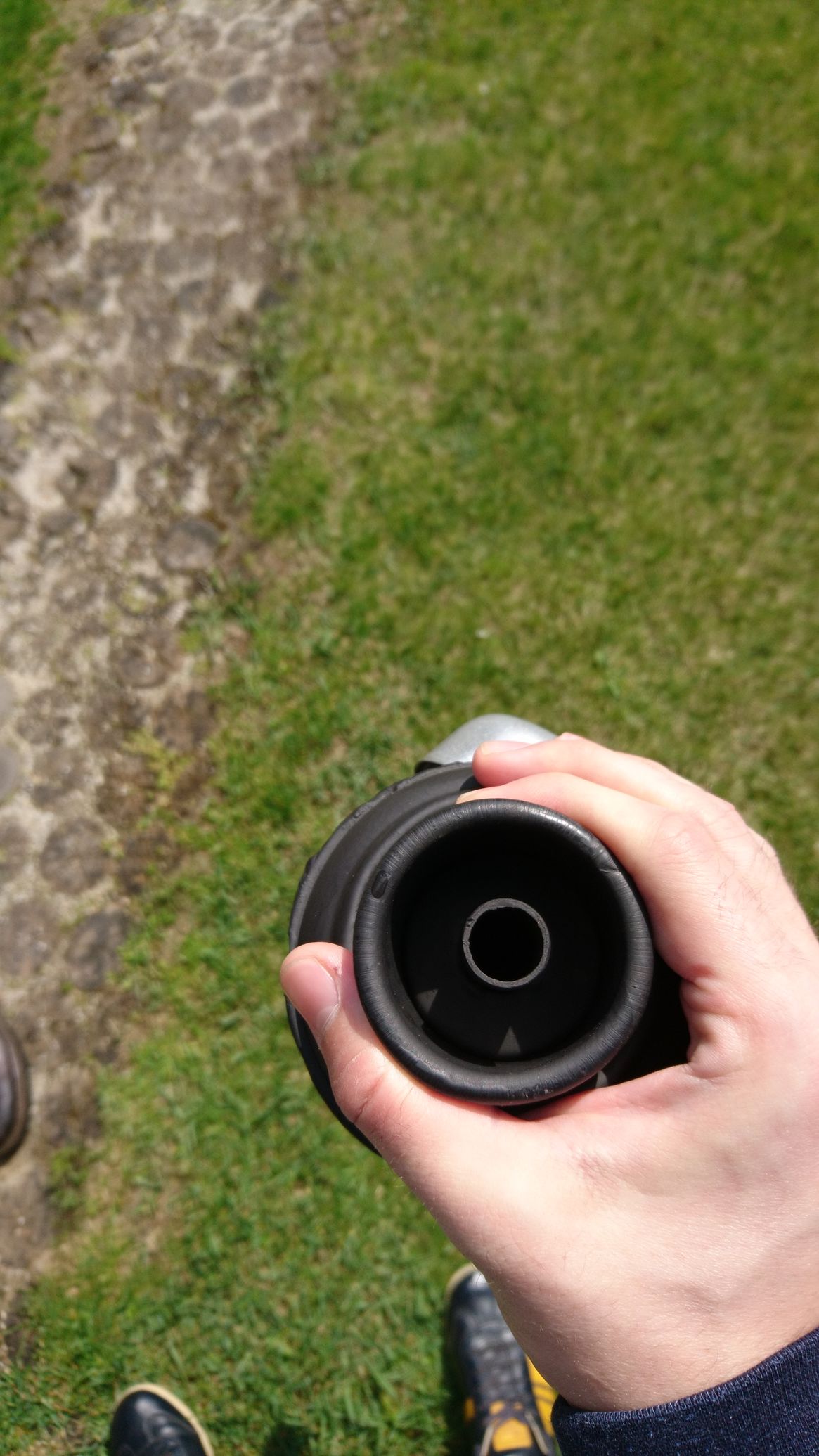

koxkids #68973 üzenetére
Ehhez nincs még valami? Az egyes képen magának a dobnak a vége látható, ahhoz semmiképp nem kell nyúlni. De a másik képen ezt a könyökrészt én nem értem, hol van itt a fölfogatás?
Debilon Robogónál? Nem mondtam, hogy nincs. Kitárgyaltuk hogy van, csak én nem találkoztam még vele, ennyi.

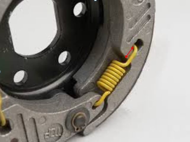

Telda
sityupityu #68945 üzenetére
Én pl ennél a motoforce rugószettnél is mintha hosszabbnak látnám az egyik végét. De én nem foglalkoznék ennyire ezzel. Ha megnézed a kuplungodat, akkor láthatod, hogy ha mindkét szára rövidebb lenne, akkor is be lehetne rakni, simán befér. Persze jobban megfeszítve másképp viselkedik, de ezt úgy is próbálgatni kell, hogy melyik lesz pont jó bele, papír szerinti erősség szerint úgy sem lehet kuplungrugót beletenni, ahány motor annyiféleképpen fog viselkedni ugyanaz a rugó. Inkább a kampó része a lényeg, ha megnézed mindegyiknél az egyik oldal kicsit eltér a másiktól, hogy könnyebben be lehessen akasztani amikor már az egyik fele benn van és feszítve van a rugó.
Én soha nem is szoktam nézni ezeket a dolgokat, elméletileg bármelyik rugó bemegy bármelyik kuplungba kivéve azt a fajtát amit pl a doppler használ előszeretettel, hogy a két kampó egymáshoz képest 90 fokkal el van tekerve gyárilag. Azt kell nézni, hogy mina vagy piaggio kuplungba kell-e a rugó, nagyjából stimmeljen az átmérő és a hossz, na és persze ötvenes legyen ne valami maxi robogóba való (már a 125-ös is a maxi kategória). Itt van pl ez az olcsó szett, még nekem is van itthon ebből. Tuti, hogy bele lehet operálni a kuplungodba. Még a spirálrésze is rövidebb mint ami neked benn van, de a fehér belőle pl annyira halovány gyenge, hogy hiába lesz kicsit megfeszítve jobban, szerintem így is gyengébb lesz a jelenleginél. Az a baj, hogy az ilyen dolgokat csak úgy lehet teljesen jól belőni anélkül, hogy tuti biztosan ne nyúlj mellé, ha neked vagy valami ismerősödnek vannak már ilyen motyói felhalmozva és lehet kísérletezgetni, mert amennyi gyártó annyi fajta erősség van, ami az egyiknél lágy az a másiknál már a médiumot takarja stb. -
