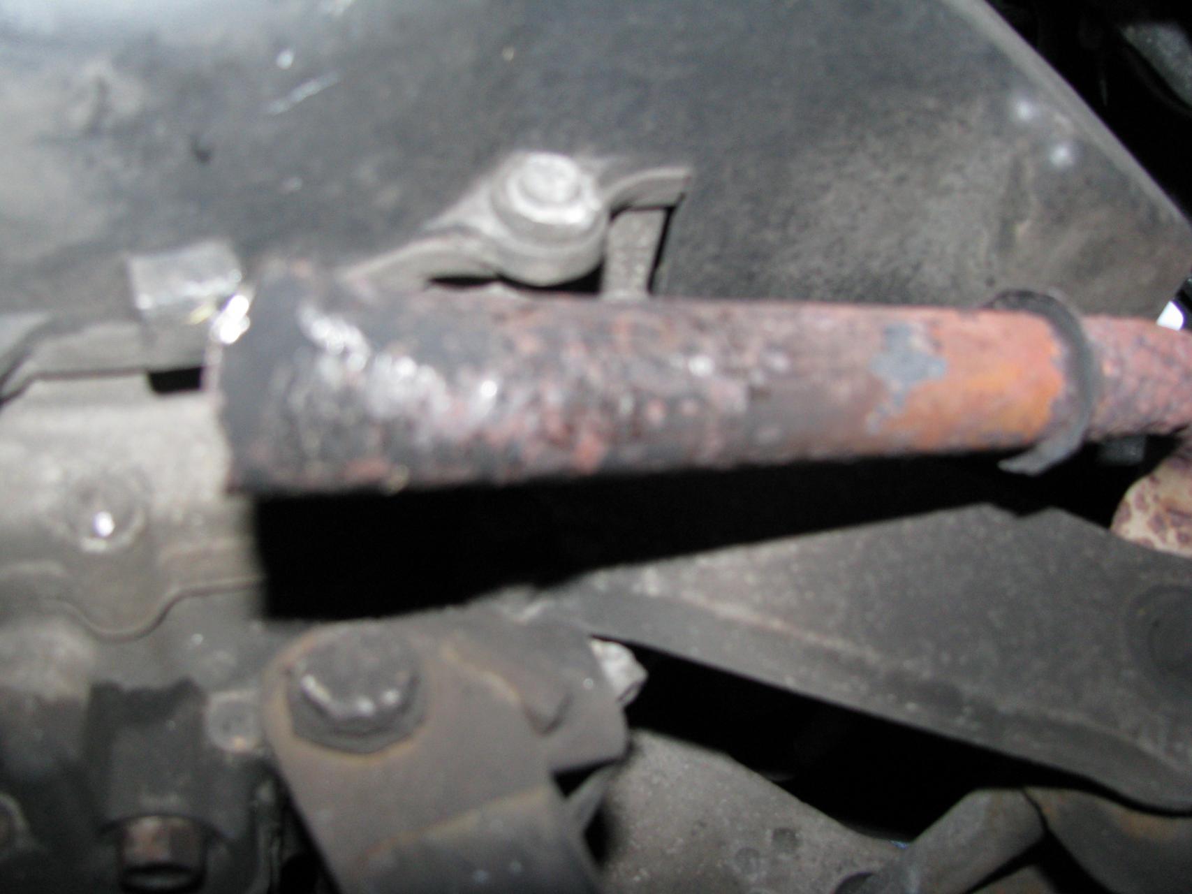

korpicschess
molnarpeter #33199 üzenetére
Hát a lerohadást én sem. Eszerint mégis. Mondjuk nekem magasan van, nem éri víz. Csak alulról mászik meg a rozsda.
molnarpeter
korpicschess #33197 üzenetére
Szerintem csiszolás, aztán alapos festék hőálló festékkel.
Furcsa nekem ez a téma, simsonon pl. egyszerűen nem tudom elképzelni, hogy a kipunál ilyen lerohadás történjen...
korpicschess
Lehet valamit tenni a kipufogó épségének megóvása érdekében? Mert enyémre is mászik fel a rozsda, meg a legelején totál az, mondjuk kétlem, hogy baja lenne mostanság. Azért érdekel, hogy tudok-e tenni valamit. Amúgyis gondolkoztam, hogy lecsiszolni és lefúzni hőálló lakkal, vagy feketével, de nem akarom szétszedni ha nem muszáj.
littlemole
Van nekem egy suzuki AN125 robogóm. A kipufogó már régóta haldoklott, de most már le kellett szednem mert még a végén magától leesik, annyira el volt rozsdásodva. El is volt törve.
A gond az hogy újonnan nagyon drága a kipufogó. Mondjuk az egész motor ér 140000ft ot. Az új hozzávaló kipufogó meg kerülne 95000ft ba. Ennyit sajna nem ér a dolog.
Utánagyártottakat nem tudok szerezni hozzá. Egyszerűen nem léteznek itt. Vannak régebbi modellekhez 95-2000 ig kipufogók de azoknak talán egy kicsit más a csöve meg felfogatása.De ezek jóval barátságosabb áron vannak.
A kérdésem hogyha veszek egy ilyen régebbi modellhez valót és a megmaradt kb 35cm es csonkhoz hozzáhegesztetem akkor működhet a dolog?
A másik hogy a hangon kívül milyen negatív hatása van a kipufogó nélkül való közlekedésnek? Olvastam hogy
szelepnyomás hasonló, meg káros lehet, de talán itt is vannak szakik akik tudnak mondani valamit erről. Az a cső ami megmaradt egész vastagnak néz ki, a külső burkolat ami teljesen elrozsdásodott.Egy képet berakok róla.

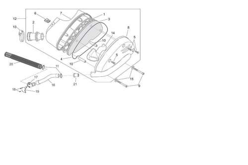

runner 125 #33143 üzenetére
Bocs, -karburátor.
Nem vagyok szerelő. -
tothlaci
runner 125 #33141 üzenetére
Nincs benne szűrő, ez egy passzosan illeszkedő cső, 4 cm hosszan , és kb. 1/4-el szűkíti az eredeti szívónyílást.
