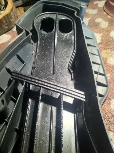

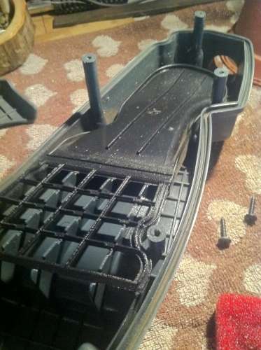

Most tényleg nem látszik?
Az egész műanyag ház tele van felragadt porral, szorrel, de meg 3 szúnyog is volt benne.
Azt hiszem csináltam tisztítás utáni fotót is, majd megkeresem este.Akkor szar a ház, vagy a szivacs. Eleve gumi tomitessel vannak ezek összerakva, más részből a szivacs több ponton is felfekszik, így nem kaphatja csak úgy össze.
runner 125 #30443 üzenetére
ezen mit is kell nézni? nekem tisztának tűnik.
bezzeg az enyém hogy néz ki már néhány száz kilométer után.. plusz ha úgy tartja kedve akkor összeszívja a szivacsot a kis 50es -

..én meg ma szétkaptam és kipucoltam a légszűrőt. 3000km után így nézett ki a ház:
(Szűrőről is van képem, de azon annyira nem látszik a por, kösz, szőr, szösz-mösz)Ebből is látszik, h ezért célszerű légszűrőspray-t használni. Ha, nincs befújva az egész a ház, akkor a sok leragadt dzsuva, egyszerre a szűrőre száll, majd onnan könnyebben a karbiba, s végül a motorba.
