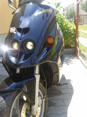

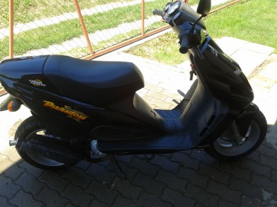

mkoch820
Tegnapi gondom újból: Felkapcsolt világítással alapjáraton lefullad. Annyi a változás, hogy csak akkor fullad le, ha már meleg a motor, viszont akkor azonnal, még le sem tettem a lábam a motorról... Érdemes az alapjáratot feljebb tekergetnem, vagy más lehet a gond?
