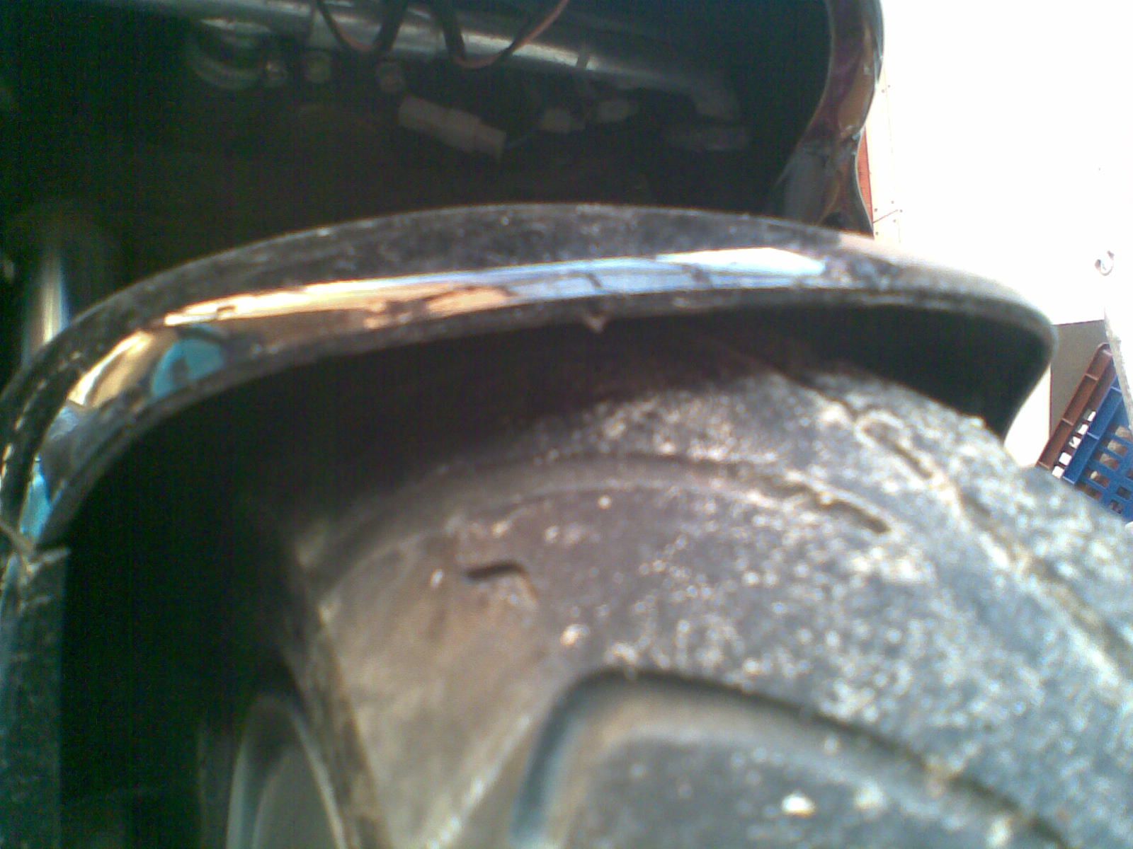

Gergello
runner 125 #14915 üzenetére
Igen.
Gergello
runner 125 #14913 üzenetére
Ne viccelj már, hogy ezt nem tudod.
A per utáni rész nem mm, hanem százalék.
runner 125
DigitXT #14911 üzenetére
"Pl. a 120/70-12 -> 130/70-12 szélesebb és magasabb."
Miért is magasabb?
70 mm magas mindkettő, nemde?
dJ Peer
Az alapvető kérdés itt is az, h elfér-e a magasabb gumi (nagyobb átmérőjű kerék) Van külön a blokkon sárvédője? Érdemes megmérni azt is. Pl. Runner-nél egy kolléga annó 70 magas gumit rakott hátra, s neki rendesen kikoptatta pár km alatt a karbi úszóházát, vigyázni kell az ilyesféle változtatásokkal.
DigitXT
dJ Peer #14910 üzenetére
Mármint most 12-es felnid van, de csak gumit cserélnél?
(Nem biztos, hogy jó ötlet ez az egész.) Kisebb eltérést
el kellene viselnie a futóműnek: gondolom a felniket nem
cserélnéd, szóval igazából a gumi szélesség/magasság
arányával tudnál játszani, már ha vannak ilyen gumik.Pl. a 120/70-12 -> 130/70-12 szélesebb és magasabb.
Viszont kérdés, hogy a felni szereti-e, és hogy elfér-e.
Mondjuk olyat még nem nagyon hallottam, hogy ezzel
akarták volna tuningolni a robogót végsebességre.
(Egy biztos: a kilométeróra rosszul mérne ezek után.) -
dJ Peer
runner 125 #14904 üzenetére
Magasságra gondoltam, most azt hiszem 12-es van rajta, elöl nem hiszem, hogy elférne, max hátra!

dJ Peer
F12-esre megéri eggyel nagyobb gumit tenni rá?
No, ha meg is éri, akkor elfér a sárvédőtől?
