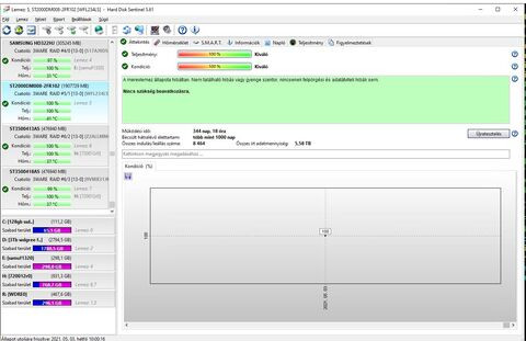

HD Sentinel 100%-osnak írja a HDD-t? Ha nem, akkor mit ír, hogy mi a baja?

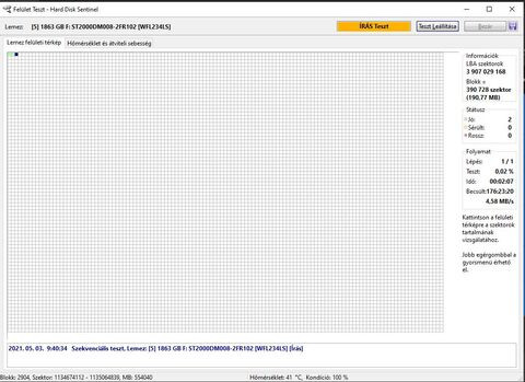

Szerintem a szoftveres felület teszt sem fog nekik lefutni.
HDD sentinel sem képes már írni 5mb/s-nél nagyobb sebességgel így is 2 perc mire egyáltalán a teszt elindul aztán fagyogat. Hacsak nem várnak rá 7 napot hogy lefusson teljesen.Azaz többet mert közben is fagy.
Azt megértem hogy ez csak tárolásra jó (annak ellenére hogy desktop hdd-nek van írva de tudom mi az az smr) de eleve fel sem tudom tölteni adattal azzal van a baj. -
