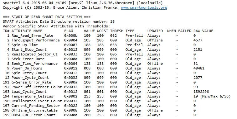

Sziasztok. Felszabadult egy Rpi 3 Model B-m, és gondoltam, NAS-t csinálok vele. OpenMediaVault már fent van. Van elfekvőben egy régi 1TB-os Samsung HDD-m, és egy AXAGON EE35-XA3 3,5" USB3.0 rackem. Viszont sehogy nem tudtam OMV-vel működésre bírni. Mindent kipróbáltam, de azt a tippet kaptam, hogy valószínűleg a Pi nem komálja ennek a rack-nek a vezérlőjét. Berendeltem egy Axagon-ST dual dokkolót, és gondoltam, hogy az 1TB HDD-m mellé akkor veszem még egy HDD-t, úgy 2TB-ra gondoltam. Kérdésem az volna, hogy mit ajánlotok? Illetve az összefoglaló alapján a kérdés az, hogy Seagate IronWolf, vagy WD Red Plus? Előbbit elég jó áron találtam aprón, olcsóbb, mint a Red. Red HDD van 2 a gépemben, egy 1 és 2 TB-os, pár éve hibátlanul működnek. Inkább az a kérdés, hogy zaj szempontjából van-e számottevő kül. a 2 közt?
