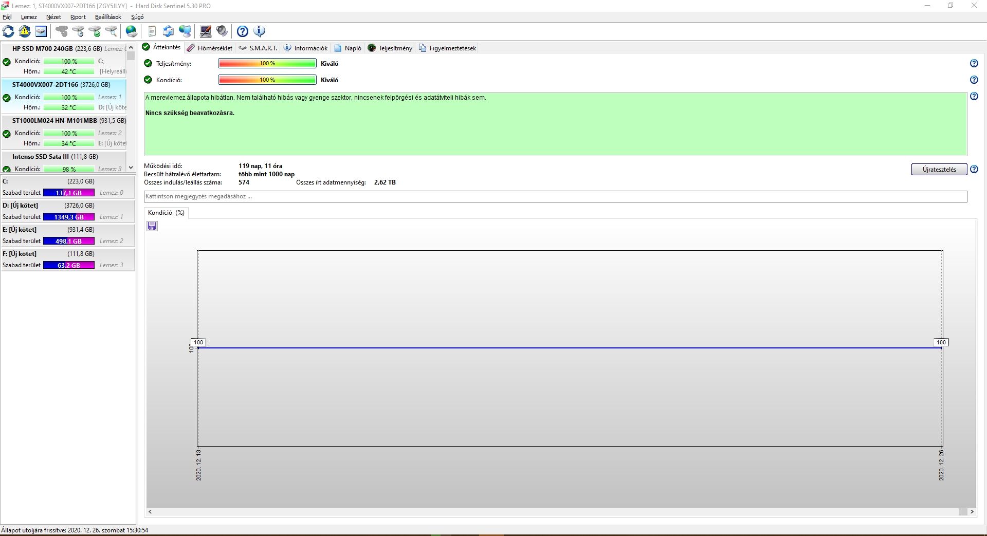

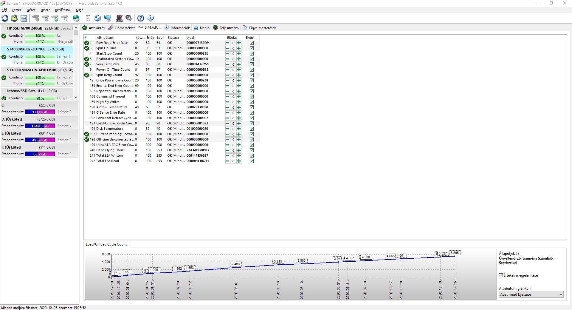

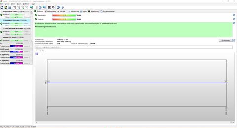

Carasc0
Egy Sharkoon SwiftCase Pro házikóban lévő HDD állapotát tudom monitorozni HD Sentinellel USB-n keresztül?
Dzsekó
