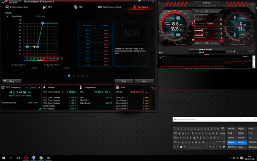

kocsisdavid5
betyar1974 #70966 üzenetére
közben megoldódott, feljebb vettem biosban a minimum cpu hőfokot 40 fokra a 20-ról.
betyar1974
kocsisdavid5 #70964 üzenetére
Bios beállítást, vagy ai suite. Ezeket próbáltad?
kocsisdavid5
Egy olyan problémám van, hogy a cpu hűtöm nem megy 1500 rpm alá és így eléggé hangos, az alaplapom: Asus B85m g, processzor hűtőm: Arctic Alpine 11 Plus.
Speed®
jim bcs #70962 üzenetére
Ninja Mini jóval alacsonyabb pl. Viszont ritkán kerül fel belőle a piacra
Esetleg Tr Macho 90? 135mm és kellően ritka bordázat, Minihez hasonló. -
