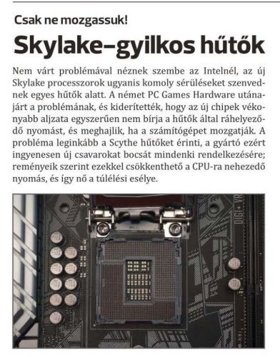

Minél könnyebbet válasszál. Ugyanis az új 1151 tokozású prociknak a talpazataik vékonyabbak lettek vagyis eltudnak hajolni,görbülni.
A gyári hűtőt nem adtak hozzá? Tuning lesz?1120 grammos tömeg párosul Be Quitlet
Összegezve: JÓ, de abszolút nem praktikus, nem szerelhető, nem felhasználó barát!!

A Skylake 1151 tokozású alaplapon levő CPU hűtő felfogatási furataik,méreteik,elhelyezéseik azonosak a 1150,a 1155 alaplapon találhatóakkal?
Kíváncsi lennék,hogy a SCYTHE Mugen 2 ráhelyezhető-e egy 1151 lapra?Ha már volt akkor boccsi.
