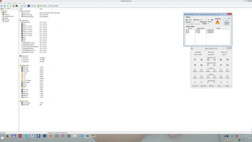

Megjött a Prolimatech Armageddon hűtőm.
Venti nélkül van i7-5820K proci alapjáraton 45-50 fok. Dobok fel majd aida képet is IBT tesztről. -

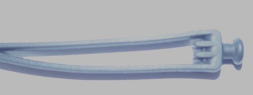

Lehet, hogy off, de tanács kellene.
Évek óta kitűnően működő be quiet! dark rock advenced c1 hűtőmön elszakadt egy ventilátor tartó gumi rögzítő. (Amikor a hűtőt vettem 120 mm-s "silent wings" ventillátorral árulták.)
Kérdés: lehet ilyen rögzítőt venni v.hol? -
