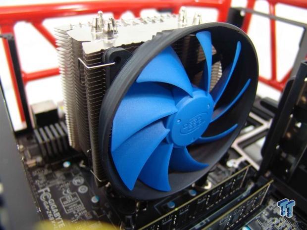

Hozzájutottam egyelőre két Deepcool Gammaxx S40 coolerhez!
143 mm-es magasság 120 mm-es ventivel!
Itt egy TweakTown teszt róla. -

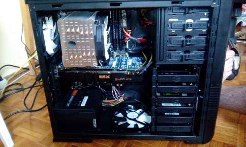

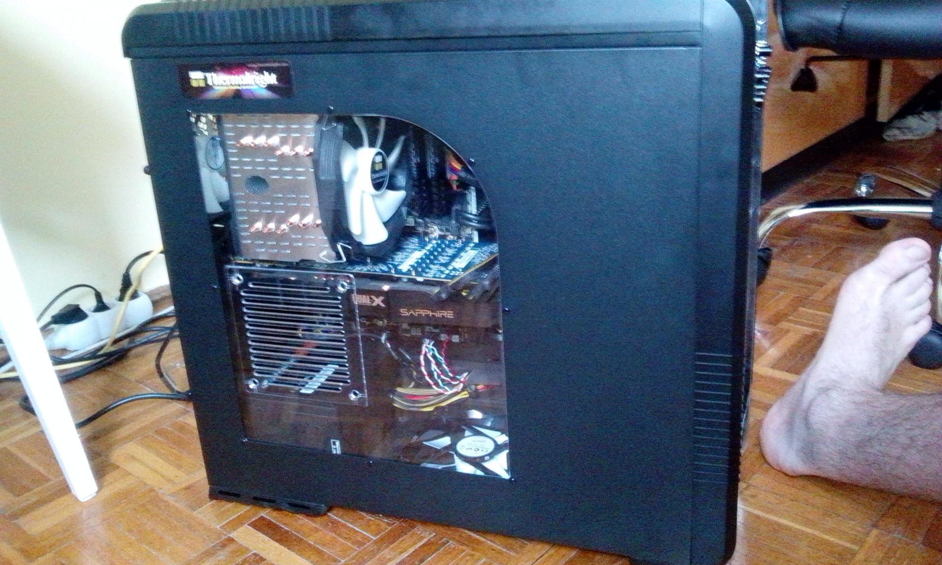

Köszönöm a Xigmatek Gaiás tippeket, 100%-os terhelésen a proci nem melegszik 50-52 fok fölé, mindezt 1000-es RPM mellett. A gyárival 5 perc után 70 fok volt és jött a kikapcs.
Köszi a segítséget még egyszer. -
