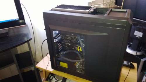

bombibmw
Kal-El #49288 üzenetére
De most komolyan.
Aki egy évet vár arra,hogy újrapasztázza a processzort,az nem igényes a gépére,nem vigyáz rá.
Jó,nem csak emiatt,de most erről van szó.
Mennyiből tart újrahúzni azt a pasztát a procin?
Ha azt írnák-mondanák rá,hogy 1 hónap múlva kiszárad,akkor is tennék rá,mert jóval alacsonyabban tartja a hőmérsékleteket,mint bármi más és az jó a procinak.(#49287) Potzee : Köszönöm szépen,de nem érdemlem meg.
Lesznek tesztek természetesen.
Most még csak az 500R gyári ledes ventijei vannak a radin és hát nem túl nagy taljasítményűek,ugye nem is kell mondani.
Valamint nem is tudta igazán megmutatni,mit is tud,mert a proci és az alatta lévő paszta...
Holnap valószínű viszem skalpolni és péntekig megy rá MX2,vagy 4,amíg meg nem jön az Ultra.
Kezdésként olyan 8-10 fokot mértem javulást a Macho-hoz képest.
Tehát teszt elvileg pénteken lesz.
Amit látunk,az egy prociblokk,tartály,pumpa.
És amit nem látunk az felül egy xtreme 45mm-es radi 13/10-es csövezéssel,ami a minimum egy hozzáértő fórumtárs szerint.
Azért lett ilyen méret,mert így tudtam használtan szerezni EK csatikat a rendszerhez.
Egyébként csak a blokkot és a pumpát-fejet vettem újonnan,a többit használtan,de nagyon jó állapotban.
Egyenlőre így tudtam megoldani a radi elhelyezését,de nekem így is tetszik.
Majd hajtogatok rá szépen,igényesen egy lyukacsos rácsot és lefújom feketére,mintha gyári lenne. -
Potzee
busman12 #49286 üzenetére
Igen!
Az AMD felfogatások 754-től felfelé (939/940/AM2/AM2+/AM3/AM3+/FM1/FM2) megegyeznek.(#49267) bombibmw:
Szép lett a holmi! Jók ezek a nagy benzinlopó csövek...
de egy fotón és az aláírásodban szereplő "watercooling"-en túl azért többet várunk!
Mit látunk a képen? Hogyan teljesít? Hőfokok, stb... -
