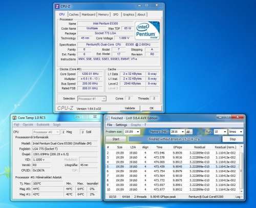

Nálad nem, de egy pl. i5-3570K CPU-val és integrált VGA-val ugyanígy működne...
kicsit magasabb értékek lennének stressz alatt...Szóval max.77W TDP-ig kivitelezhető a 0 dB-es konfig megfelelő házban és megfelelő bordával! Persze, ha bejön egy VGA a képbe, akkor ugrott a platform...
Most megint 42 C fok a magok netezés közben...LinX-et nem minden nap futtat a user... -

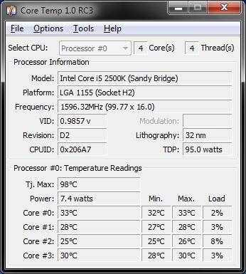

bombibmw
Pont ezt írtam az előző HSZ-emben,hogy nekem 100W körül eszik 4GHz-en.
Így az hőfokok is olyanok,mint nekem.
Valószínű,hogy a második a jó,az első pedig rossz mérése a programnak.
Szerintem mérj még egyet!
Egyébként ilyen időben ez is korrekt szerintem.
A Core Temp általában jól mutatja. -

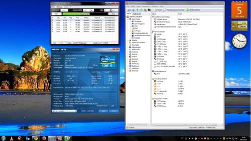

Most nézem, hogy itt valami nem stimmel. A teljes fordulatos hűtés mellett is magasabb értékek születtek, illetve a fogyasztási adat kijelzése sem százas. Mert ugye az utolsó tesztnél a valósághoz inkább közelebb álló ~ 108W van.
Na segítsetek, hogy mi lehetett ott a baj!

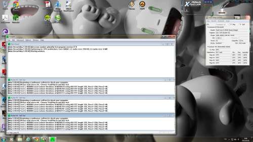

Azt ugye tudjátok, hogy idle nem mér a legpontosabban a szenzor a procikban.
26fokos szobában és úgy, hogy a gépházban valószínüleg több van még idle is hogy lehetne 23 fokos a cpu ?(#46943) *Tata* 4800 on terhelve mit produkál amúgy ?

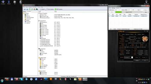

smiti
bombibmw #46934 üzenetére
Se vizes rendszer se légkondi nincsen.Csak az adatlapomon szereplő konfig.
A családi házam meg jól le van szigetelve, új hőszigetelt nyílászárók vannak beépítve és a redőny is le van engedve napközben.Scythe-om még csak az alábbiak voltak:
Mugen, Zipang, Ninja, Ninja 3. Igazad van azokat tényleg rosszabb volt felrakni. Bár eddig a Noctua NH-D14 volt a legjobban szerelhető számomra. -

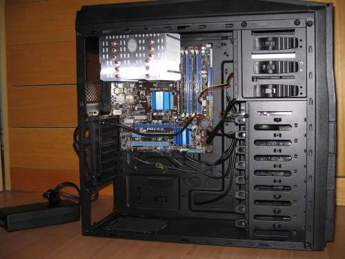

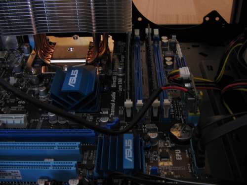

Potzee
Megépítettem az eddigi leghalkabb konfigomat!
Passzív processzorhűtés PICO PSU 12V/120W + AC DC 12V/10A/120W desktop táp energiaellátással!
A HDD-t SSD-re cseréltem, így már nincs mozgó alkatrész a gépben! Már-már nyomasztó a csend!
ASUS P5G41-CM - Intel Pentium DualCore E5300 - Thermalright HR-02 Macho - Kingmax 2x4GB DDR3 1333MHz - Samsung 840 Basic 120GB MZ-7TD120BW SSD - Intel GMA X4500 int.VGA - int.hang - NZXT Tempest 410 házban, a minél jobb szellőzés érdekében, és egy Samsung HD103SJ 1TB SATA2 külső HDD
(játék már nincs, csak netezés és munka)A proci továbbra is 40 C fokon "izzad" netezés közben a Macho alatt, a külső táp szoba hőmérsékletű.
Zajszint 0 db! ...illetve a billentyűzet és az egér kattogása azért még megmaradt -
